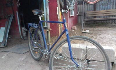

HENK75 писал(а):
Упор рубашки заднего тормоза стоит кверху ногами))
До брата велосипед был как на картинке с инструкции) а потом последовал тюнинг черный краски и колес:D

И вынос загнать до метки, пока он с рулём в руках не остался, правую заднюю колодку развернуть и вообще всё тщательно проверить, чтобы UltraIndian007 ещё каким способом не убился :cool:

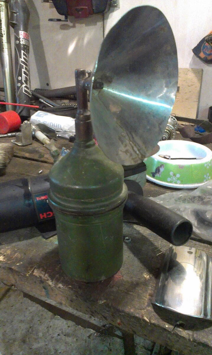

Во че купил. буду мастырить под немцев. 26 грн отдал. А то мацковские цены в 200баксов, немного заикатся заставляют

Я вже замахався крутити головою біля монітора. Серий, що це ?! :D
 Заголовок сообщения: Re: Веломастерская на Залютино.
СообщениеДобавлено: 17.11.2014 15:41
Самопальная карбидная лампа? На рат-байк может быть супер.
Карбидка, но сделана очень качественно. Толстые стенки. Похоже на заводскую. А вот отражатель самопал. Да хочется ж карбидку на вел, но как спросил почем :shock: , Можно за цену карбидки в Москве, пригнать с Германии вел 20года в идеале, с карбидкой :D
:yes: під Рат роблена.
ну вообщем цвет совпадает :roll:

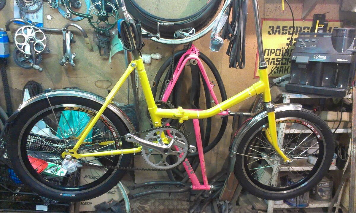

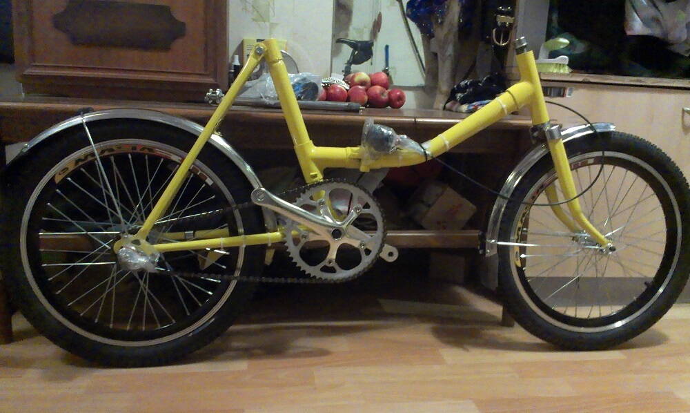

Десна 2. Реформат.
IMAG3511.jpg [ 435.89 КБ | Просмотров: 4332 ]
IMAG3513.jpg [ 208.78 КБ | Просмотров: 4332 ]
IMAG3518.jpg [ 239.61 КБ | Просмотров: 4332 ]
СообщениеДобавлено: 19.11.2014 12:04
:shock: колёса....
viewtopic.php?f=31&t=160854&start=1350#p1368671 - то, что там лежит на мусорном ведре - это на выброс, а не подготовлено к установке, нормальные уже на веле..
А с этими шинами от мопеда ваще. На эти обода только такие шины, как на московской дикой десне нужны... А под такие шины обода от мопеда.
Да, с нормальными колёсами у меня стало и красиво и по ходовым хорошо. Не смог правда уломать хозяина заднюю эту толстую на норм. размер поменять только, а то было бы ещё лучше.
Не, ну если клиенту так чешется, конечно :cool:
СообщениеДобавлено: 19.11.2014 12:17
Сообщения: 2354
Изображения: 26
Зарегистрирован:06.04.2013
:shock: колёса....
Там куда он поехал, чем шире- тем лучше. Дзержинск зона АТО. У меня все ребята оттуда, заказывали че то тракторное.Счастье,Авдеввка,Донецк. Это Костя не Киев с асфальтом :sad:
СообщениеДобавлено: 19.11.2014 12:21
Обода тогда. На этих гипертрофированых в высоту и кастрированных вширину эти шины не работают нигде. Такой вел и на грунтовке ведет себя хуже стокового. Тем более надо швеллер железный ставить было. Он прочный, упругий и гораздо лучше ведёт себя на на плохих дорогах, чем любой алюминий. Весит столько же, сколько двойной. Вид - покрасить ты умеешь. :unknown:
хороших ободов СССР уже не найти, да и времени нет их искать. Это лучшая альтернатива горбатому наследию союза. Ровные,мощные. спицы подспицы завел в 4 креста :D. Пальцы аж судорого сводила. но сделал. :yes:

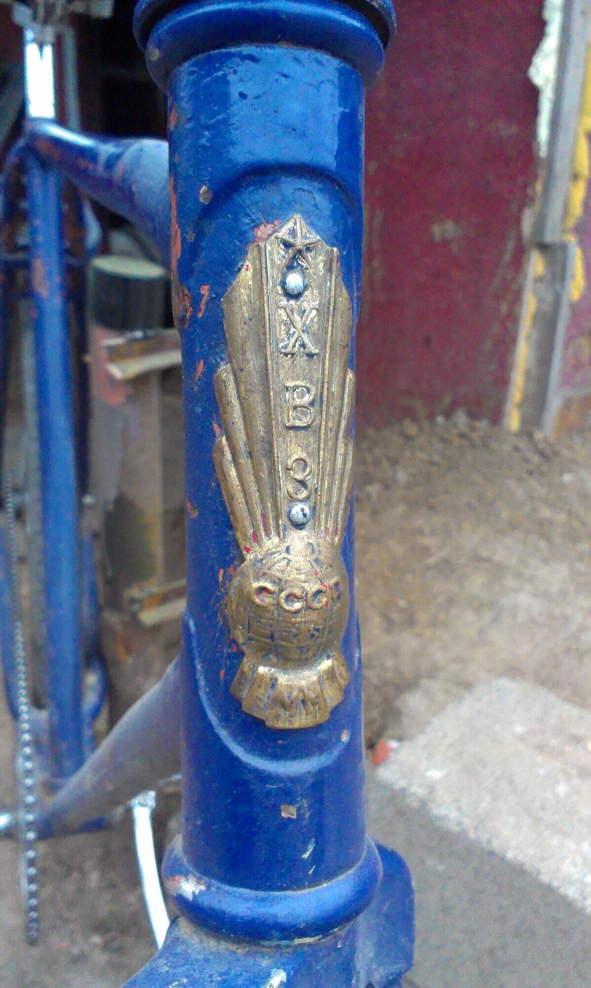

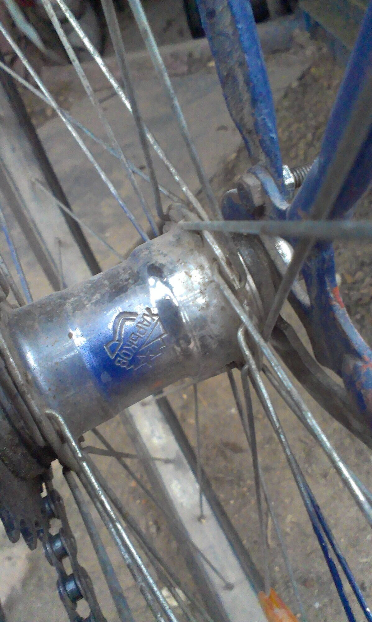

Во, выменял сегодня на Украину 1991г
:twisted:
Будем определять что за модель :smile: Итак что там у нас с такой лейбой выпускали на ХВЗ??
IMAG3520.jpg [ 985.95 КБ | Просмотров: 4273 ]
IMAG3521.jpg [ 961.96 КБ | Просмотров: 4273 ]
IMAG3522.jpg [ 904.74 КБ | Просмотров: 4273 ]
