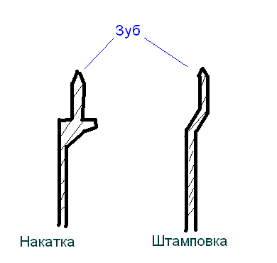

Я понял, что Вам понравилось крепление звезды к шатуну. А ещё они бывают штампованые и накатаные. Если честно - один хрен (алюминиевые ходят по сто лет, а тут какая-никакая, но сталь), но в старых умных книгах писали, что накатаные долговечнее - и профиль тому способствует, и нагартовка металла в районе зубьев. Как по мне они ещё выглядят и красивше и солиднее. Я себе припас от Рекорда - и по дизайну годится и накатаная. И на макете накатаная, хотя я её не выбирал - такая пришла, только краску с неё счистил :). Когда-то ставили и такие и такие , потом в производстве остались только штампованые...
Точечный рисунок.GIF [ 4.17 КБ | Просмотров: 3579 ]
Так Вы НАШЛИ гальванику или только ХОТИТЕ?

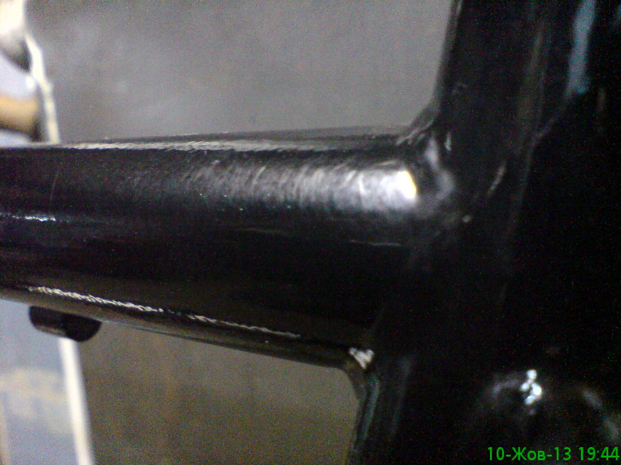

Обіцяна фотка шагрені ... ну як вже вийшло,думаю уявлення дає:
ПС: що стосується,цировки то поки,що один єдиний запропонований варіант, використовування трафаретів.

Спасибо! Это конечно не есть гуд...
Ну це я звичайно старався( з фоткою),щоб передати ефект, але так - це точно не той варіант, якого Ви (ми) прагнем!

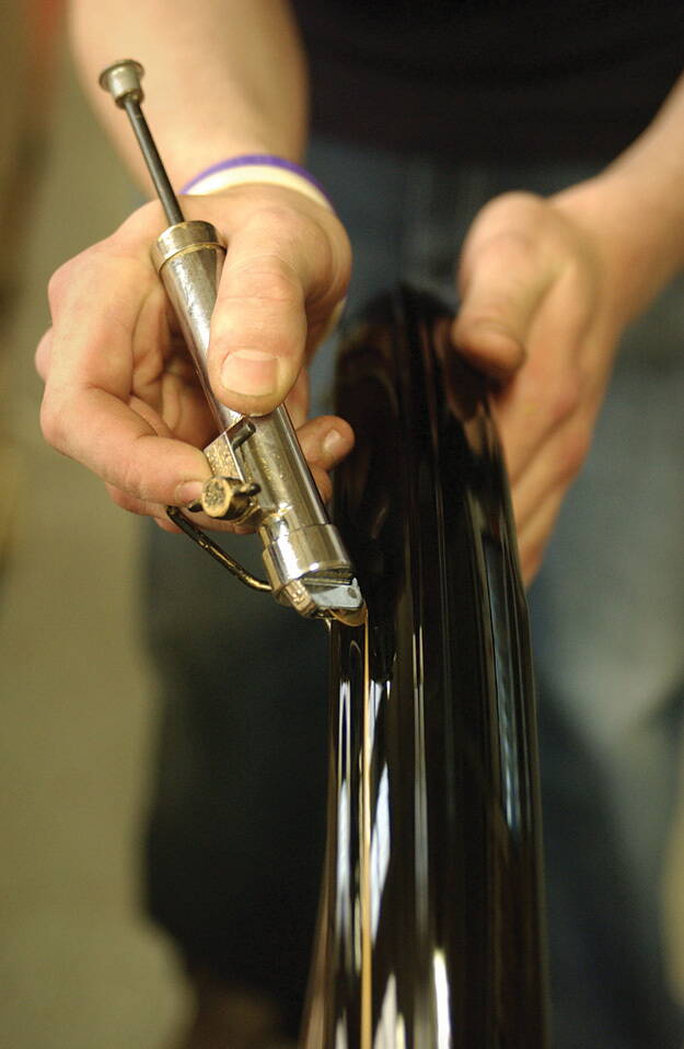

А на рахунок нанесення "цировки" спілкувався з людьми, які мали безпосереднє відношення до промисловості, тієї самої посуди (про яку Ви писали,а точніше виготовлення квіткових ваз).Так там, на нанесенні золотого пасочка на вазі, стояв станок, який крутив саму вазу, по осі. А саму фарбу наносив майстер (жіночка :D ) вручну, але її рука була зафіксована на штативі.
