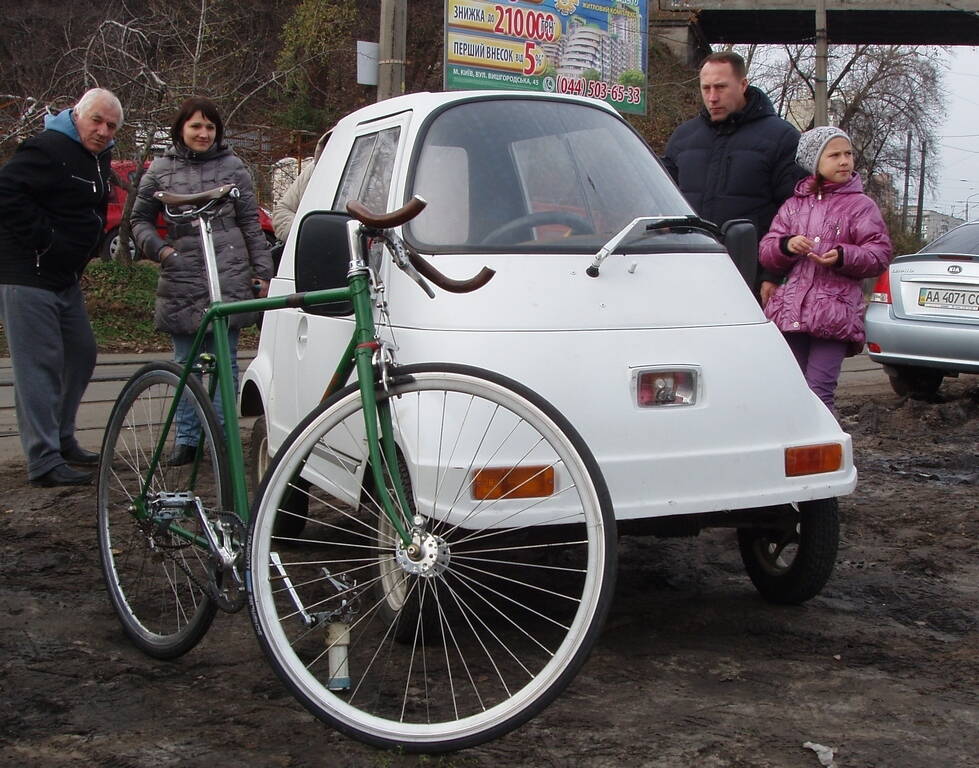

Оффтоп - прикольная встреча двух самоделок (как я понял) на барахолке :smile:

ага ... был сегодня там )) купил картридж

Ну, меня бы узнал по Табуретке - думаю, подошёл бы. А так я только дал какому-то парню молодому фикс попробовать (Он мне девушку в залог оставил :D Вообще-то мне такие залоги нельзя оставлять, но Табуретка.. :lol: ) Парень не остыл, несмотря на непривычность вела, поговорили о комплектухе, и он направился к железячникам.
