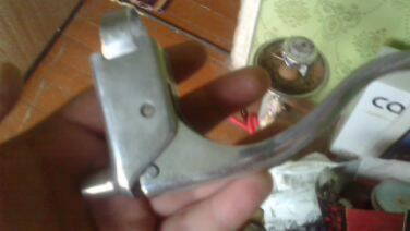

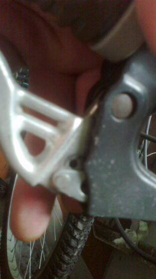

Тормозные ручки ставил корешу от дисковой механики, вроде нормуль. Второй вариант это ручки с регулировкой типа шимы ЛХ за неадекватные 200 с большим хвостом грн. Еще есть вариант как на фото, там железную скобку что держит головку троса можно переклепать ближе к основанию. И я вижу еще один, пожалуй самый интересный в данном случае вариант, это ручки ХВЗ отмудоханые ветошью с пастой ГОИ, так как они под шосейный тормоз и не имеют верхнего хвата (на слонах) который нах. не нужен на булхроне.

Вот кореша я бы пожалел :D Кнечно, понятие об эффективности тормозов у всех разное, но так лучше не делать.
Насчёт ХВЗ, да, я на своём недобулхорне тоже их применил, только с некоторым колхозом. Вот не в моей теме (так получилось) о них подробно: viewtopic.php?f=31&t=116223&start=30#p1110055
