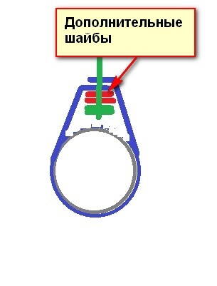

Ну, у меня Альхонга подобная. Крепления на них всех примерно одинаковые. Так думаю, надо под эту гайку шайб натолкать.

kisa
А длины винта хватить?

Тут главное, что-бы хватило места куда тянуть. Новые хомуты предпочтительно. работы с ними всего-ничего.
 Заголовок сообщения: Re: велосипед хвз .пробую винтаж
СообщениеДобавлено: 08.02.2014 09:25
На СШ и Альхонге миллиметров по 5 есть.

kisa
ппивет .нашол выход -хомути с туриста как раз -там они конические а на артеке круглие
