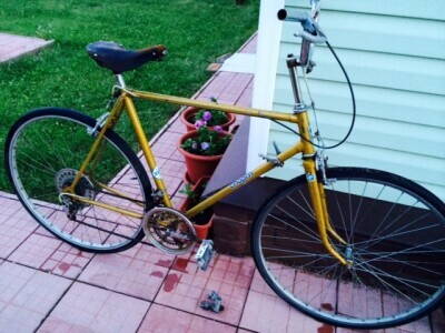

Уже начал :oops:
IMG_0433.JPG [ 162.59 КБ | Просмотров: 2348 ]
IMG_0570.JPG [ 173.53 КБ | Просмотров: 2348 ]
IMG_0571.JPG [ 175.58 КБ | Просмотров: 2348 ]
IMG_0662.JPG [ 421.06 КБ | Просмотров: 2348 ]
IMG_0663.JPG [ 489.78 КБ | Просмотров: 2348 ]

Простите , не смог удержаться , вставлю свои пять копеек про дропауты , переключатель на на крюке и дисковый тормоз. Я так понимаю что проблема с перекосом оси возникла поскольку крюк переключателя имеет маленькую такую вставку прикрученную винтиком м 4 которая блокирует его в дропауте относительно оси колеса . В результате когда с одной стороны колесо уже упёрлось в крюк переключателя то с другой оно ещё на сантиметр может сдвинуться назад.И для борьбы с этим сдвигом и был изготовлен упор симметричный крюку переключателя ?Решений может быть два - первое приварить нормальное ухо под переключатель там же где варились крепежи под дисковые тормоза, вариант хорош тем что можно безболезненно установить нормальный шоссейный переключатель с короткой лапой . Вариант номер два - отвинтить ту самую вставку в дропаут , подвинуть крюк до совмещения с дропаутом и просверлить отверстие для этого винтика непосредственно в теле дропапута , нарезать резьбу и подравнять дропы напильником до идеально ровной посадки колеса , результат - колесо ровно садится до упора в дропауты и зазор покрышки ощутимо увеличивается . Последний способ я применял когда после очередного залетания переключателя в спицы на туристе отпилил родную серьгу и перешёл на переключатель с креплением на ось , после чего оказалось что колесо с толстой покрышкой перестало влазить в раму , вот и пришлось рационализировать . Переключатель установленный таким образом проездил у меня больше пяти лет без нареканий и смещений.
СообщениеДобавлено: 29.06.2014 19:14
alexandrxxl
Велосипед собран, все хорошо работает, стопор поставлен на левый дроп, так что дальше уже косметические усовершенствования.

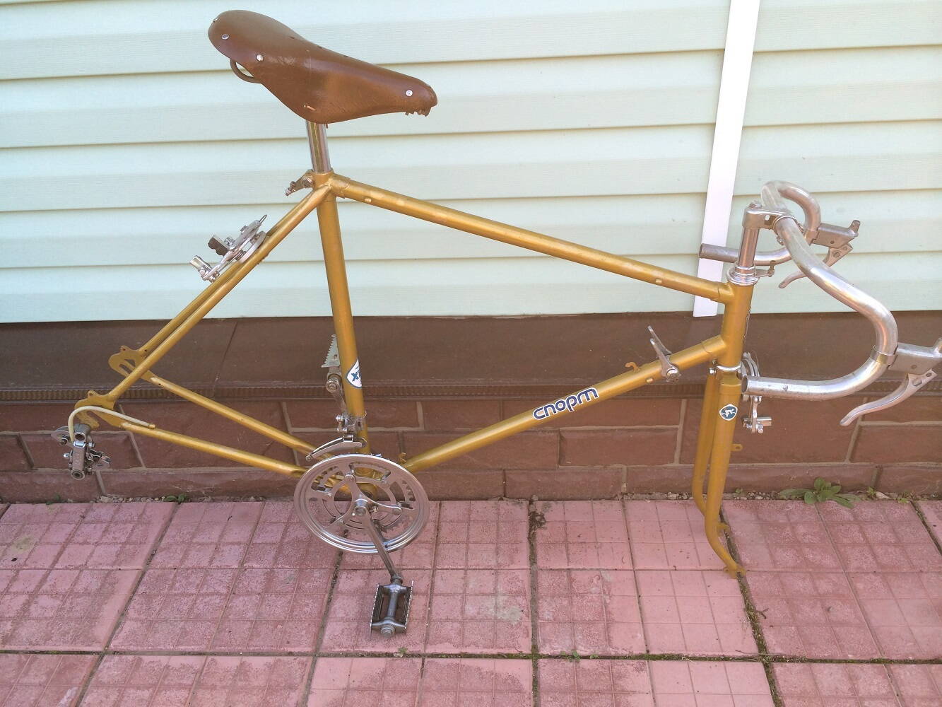

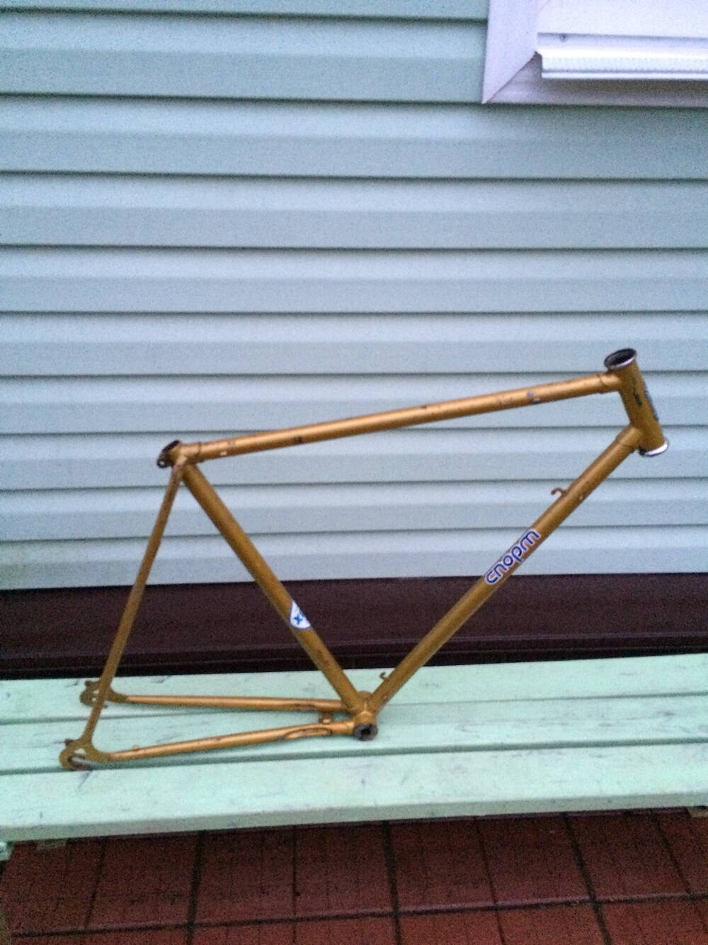

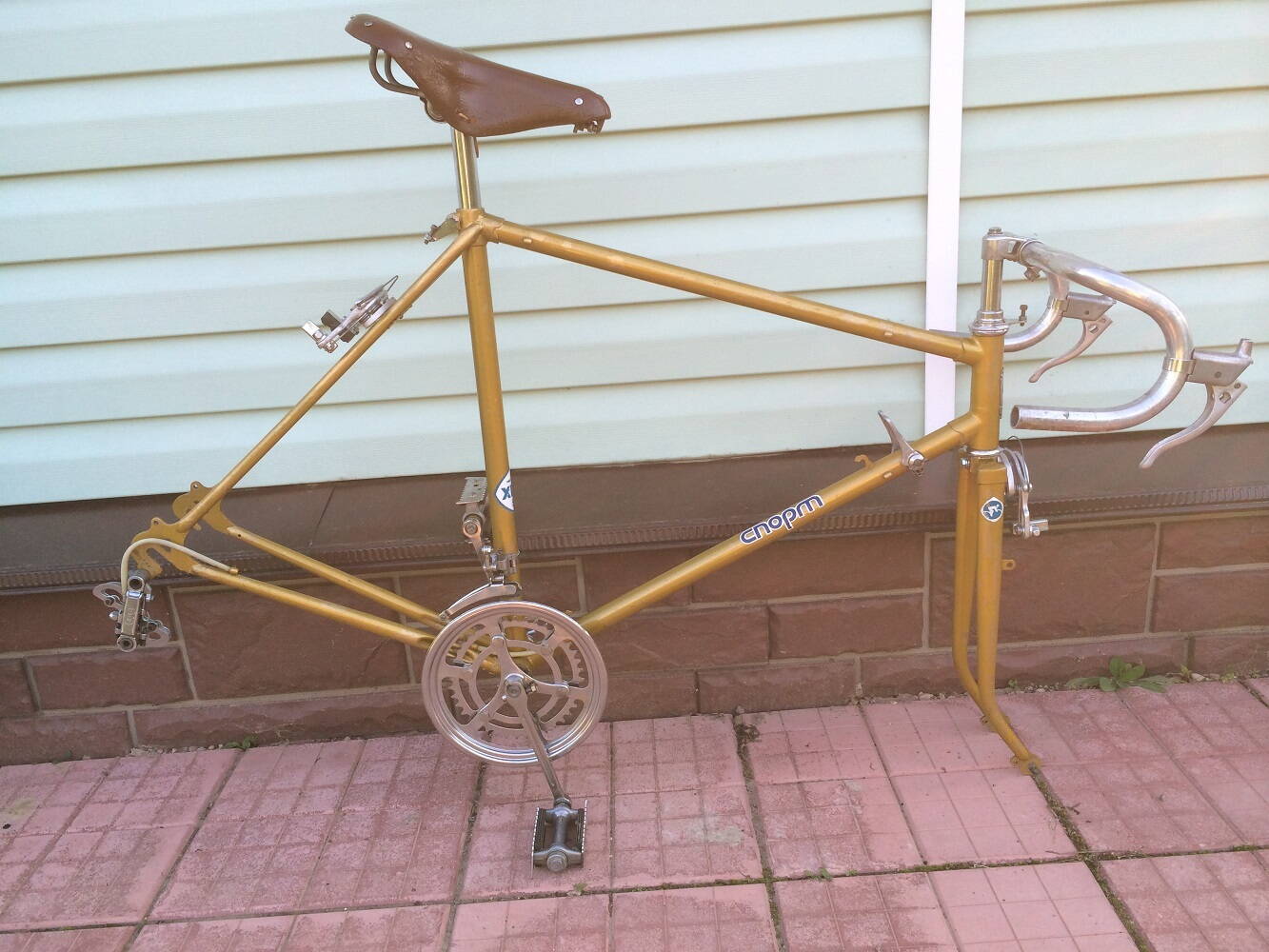

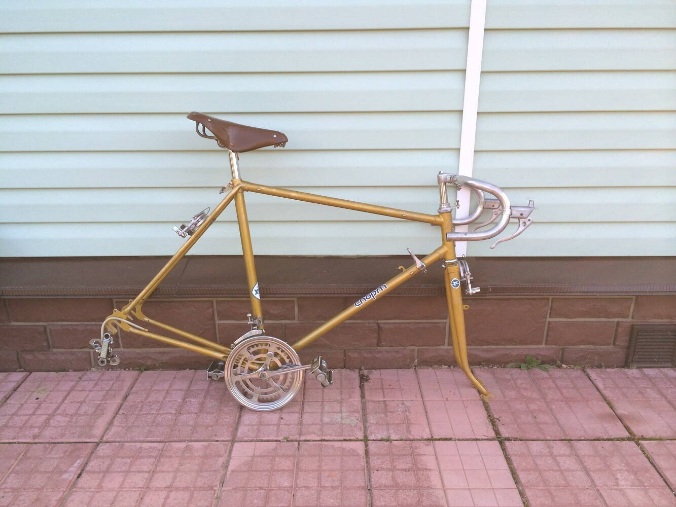

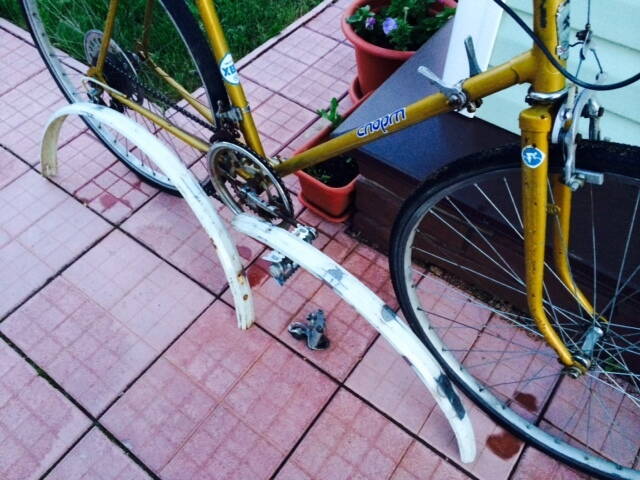

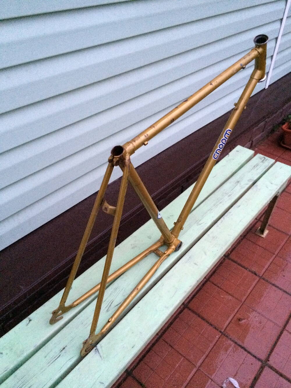

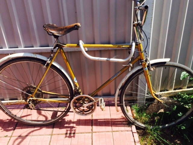

Дела движутся, собрал предварительно на сухую Спорт 84, теперь дело за колесами, обода есть и втулки, так что....
Пришлось конечно повозится с восстановлением ЛКП, очень сложно попасть в цвет, рама то выгорает.
Велосипед будет в полностью в оригинале, за исключением покрышек, поставлю наверное Мишелин как на Спорте 75, вот только не знаю как бежевая боковина с таким цветом рамы... Костя как думаешь а если белую боковину или полностью черный цвет?

СообщениеДобавлено: 04.07.2014 00:44
Про восстановление ЛКП расскажешь? Я незначительно коцаные и невыгоревшие автокосметикой как-то облагораживаю, а сильно пострадавшие - под перекрас... А иногда хочется..
СообщениеДобавлено: 04.07.2014 01:05
Есть ремонтные краски, продаются в пузырьке с кисточкой, а дальше покупаются наиболее близкие цвета и методом смешивания подбирается цвет, строго на выпуклый :D глаз, зачищается пострадавшее место (удобнее всего надфилем, и аккуратно и лишнего не снимешь), грунт/подоснова тоже бывает ремонтный, немного растворителя в краску, что бы краска была более жидкой и растекалась, красим штатной кисточкой, потом таким же ремонтным прозрачным лаком (можно не делать) причем когда заметна разница между выгоревшей и не выгоревшей краской, тоже немного меняется цвет коктейля, но тут есть проблема, сейчас наполнитель металлик в красках более мелкого помола, чем в оригинальной краске это к сожалению заметно, я все пытаюсь найти серебрянку из старых запасов, что бы добавлять ее в коктейль. Как то так, не идеально конечно.
Есть такое наблюдение, когда подкрашиваешь голую раму, кажется, ну какая то ерунда получилась, в цвет не бьётся, оттенок не тот и все такое, а когда собирается велосипед, большинство косяков по подкраске становится не заметными, ну или не так сильно заметными.
Все это имеет смысл если повреждения ЛКП не большие, если площадь большая, то перекрашивать.
СообщениеДобавлено: 04.07.2014 01:08
Да и еще, красить надо на ярком естественном освещении, иначе потом можно удивится, цвета могут совсем не совпасть.
