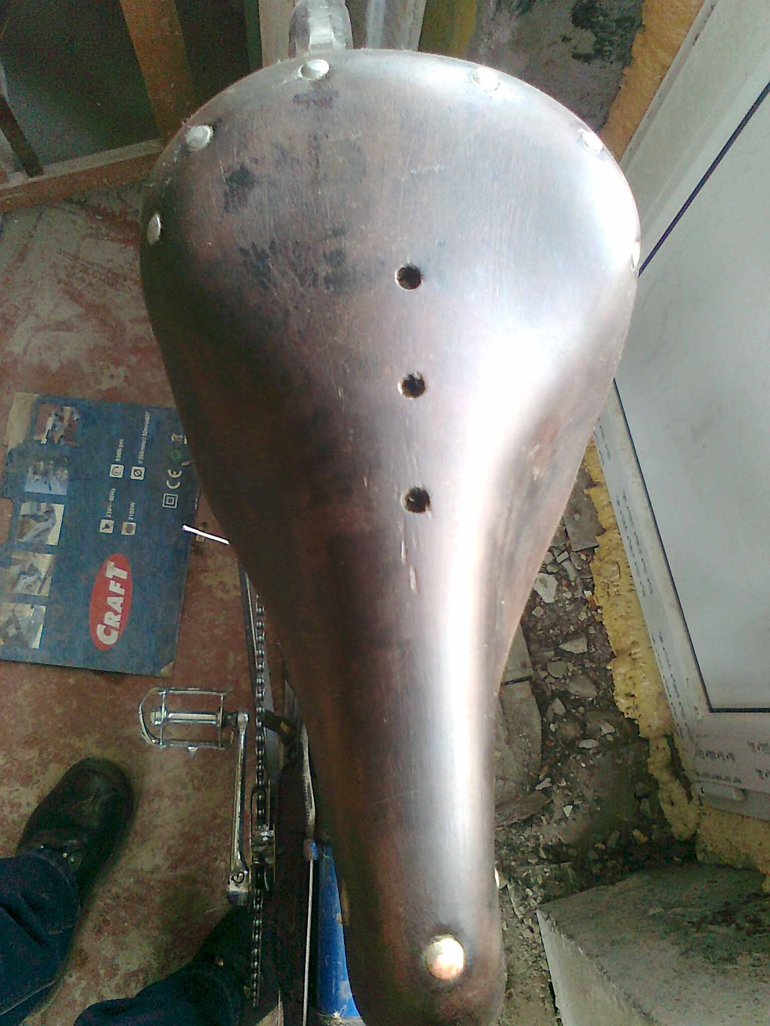

А вот и седло - воск впитался, шлифанулся, но все же через время снова проведу ошкуривание седла, подкрашу морилкой и очередное воскование... Все же первый блин у меня оказался с комочками - ожидал чуть лучшего результата. Только повторно буду делать лишь после того, как найду достойные заклепки или болты-винты для крепления шкуры на рамку - во второй раз стоковые заклепки беспокоить не хочется :yes: А еще после ошкуривания краски появились какие то коцки... Не большие, но все же. Видно, что шкурил я недостаточно усердно, но даже так - вид на порядок лучше чем был и на ощупь приятнее.

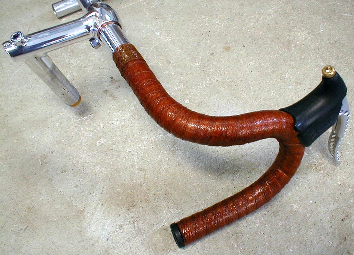

viewtopic.php?f=31&t=178028
Вот тут в гелереях попадаются много туристических велов с гуммилаковой обмоткой и джутовыми законцовками http://www.cyclofiend.com/
4637005692_bf990630e6_o.jpg [ 181.68 КБ | Просмотров: 2111 ]

:facepalm: та ну не вигадуйте дурниць ... ще б шланг від протівогаза натягнули на руль !
А з сідухою мені здається Вам не хватило терпіння, при чому ще на самому початку її ж можна в ідеал вивести вона в Вас гарному стані ... терпіння і шкурка творять чудеса ! Та і на фарбу не жлобтесь(15 грв) може потім нею ж кіперку, можна попробувати вскрити ?! а то шнурочки ....
О так треба, о це "урАвень" !
ПС:фотка Antonio9841 http://xt.ht/phpbb/viewtopic.php?f=31&t=28294&start=1035

Согласен полностью!!! Терпения не хватило :facepalm: Достану заклепки нормальные - буду переделывать, пока получил просто приятнее на ощупь седло ))) Гладенькое и вид все же лучше. чем был. В следующий раз сделаю все более тщательно. На Вашем седле тоже видны черные пятна, но это снивелировано краской, так мне кажется.

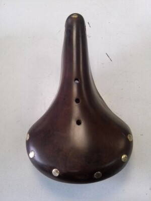

А визуально кожа тоже похожа на ту мою, что понравилась. Эта сидуха стОит трудов. Тяжело обрабатывается - да. Но дополировать, полить краской, нормальные заклёпки поставить - будет цаца. Кстати, я сделал "заклёпки" ил латунных винтов М6 с подходящкй круглой головкой под шлиц - сточил голову до исчезновения шлица, потом зажал в дрель и довёл напильником и наждачкой до понравившейся мне формы. Сажал на гайки - получилось разборное соединение. Клепается латунь хреновенько - трескается. Разве что специальная годится, которая на заклёпки покупные идёт.
Кстати, видал на радиорынке шеллак уже в виде лака. Может, если искать "электротехнический" или как-то так, гугл не будет валить маникюрными ссылками для куриц? :D 100 гр стоит 50 грн. Хлопья за 50 г сейчас 66 грн просят.
