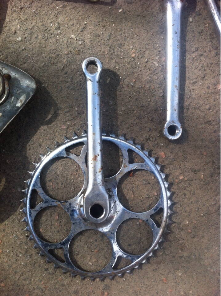

сегодня пробегал по "рыбным местам" Анатолия, заметил такое:
звезда.jpeg [ 359.21 КБ | Просмотров: 1768 ]
продавца не было и не было времени его ждать
стоит пробовать эти шатуны и звезду в кислоте отмочить и полировать или поискать что-то получше?

Если её продают до 50 грн - стОит. Если по таким ценам, как Толик обычно железяки - так десяток надо заказываит :D
Там же зубъев нет совсем! :shock:
Точнее есть, но ими можно деревья пилить.
Или я не прав!?

То не тень? Тогда Толику на экспертизу.

matsyk
так лучше взять ту звезду что мы с педалькой видели -она целая и левая половинка у меня есть :D
