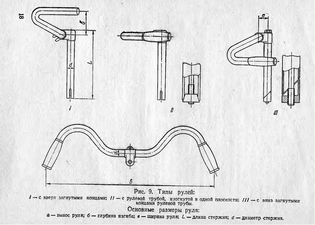

Да какой руль перевёрнутый? Учите матчасть, коллеги! Стандартное положение, одно из официальных, то бишь принятых уже 120 лет.
spr_vel_1976_17.png [ 381.27 КБ | Просмотров: 2354 ]
spr_vel_1976_18.png [ 593.08 КБ | Просмотров: 2354 ]
Это источник советский 1976 г. Могу привести британские 1890-х - классика... Я применяю оба расположения руля, в зависимости от назначения и характера велосипеда.

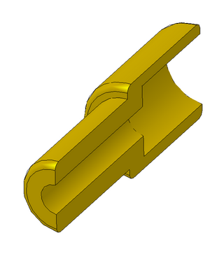

:D Вот с Вашими-то возможностями (это я о ролике и шайбах) можно и латунный наконечник выточить, в который с одной стороны рубашка вставляется, а вторая его половина входит в существующую бонку, и за счёт ступенчатости упирается. Оно будет красивее, чем перепайки и т.п. - в такой ажурной бонке, как у Вас стоят. Я б по такому случаю его и на дрели выточил :D И трос ровно подходить будет - и эстетика и чёткость переключения улучшится. Ту часть, что в бонку входит, для красоты полезно сделать миллиметра на 2 длиннее бонки - чтобы "прошивала" её насквозь. А та, куда рубашка входит - миллиметров 10 длиной.
Комментарий к файлу: Сильно увеличен - раз в 5 :))))
Деталь.png [ 33.08 КБ | Просмотров: 2282 ]
