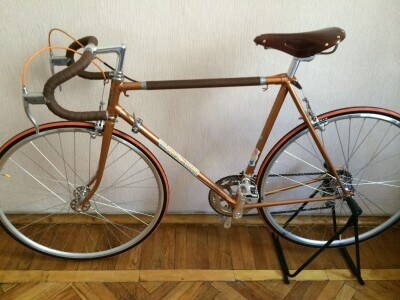

Ну, що сучасненько !!! Вітаю !!! Головне,що сам радий, а ми що ... ми для того тут і тремся, щоб критикувати !
О критикувати ! :D
Винос не подобається взагалі (ну це напевно тому,що я далі ОлдСкула не заглядаю) обмотку давав би кремового кольору, до синьої рами буде гарно пасувати, підсиділ варто ставити в одному стилі з виносом. Це все моє бачення ... а взагальному симпатично :good: головне порахуй кількість лап на системі, має бути НЕ парна кількість :D
СообщениеДобавлено: 15.05.2014 02:21
Вынос и руль эти :doubt: Все велики из примеров имеют современные рамы. А хохлома рядом с чёрной пластмассой (условно - я в курсе, из чего оно сделано :D ) .. Хохлома - радость и боль стартона :lol: Она придаёт экслклюзивный шарм велам старинного толка, но она же не позволяет с современной навеской дизайн красиво увязывять. Вот глаза режет. И дело не в моём уважении к олдскулу или к ньюскулу (мне уроды не нравятся, независимо от скула, а красота наоборот - нравится, а искусство вечно - реально красивая современная техника технически когда-нибудь устареет, а красивой останется)...
Здесь прикольный руль с выносом и красивая рама. Как
это + это . Всё спортивное, всё красивое, всё удобное. Машины совершенно одинакового назначения. Даже одного завода, но... Открутите руль у машины Шумахера или Проста и прикрутите к машине Карачиолы или Нуволари.. Это красиво?
Вот тут пару раз рулевой стакан преображали шпаклёвками всякими - хоть вроде варварство, не призываю к такому ваще, но люди это понимали и пытались выкрутиться. А вообще такие вещи (да, и перевернуть бы) хорошо идут к хотя бы рамам без узлов, а лучше - к толстым трубам.
Ай, действительно не парьтесь - это не последний Ваш велосипед, и тем более, не последний вариант этого.

Кстати, а может быть поискать родной вынос СШ, а может уже есть? Дело в том что подсидел я так понимаю стальной ХВЗ, а на нем стоит современное седло, так же поступить с выносом, поставить с родной вынос СШ, а в него современный руль, может получиться довольно интересная эклектика. Но это если конечно размеры позволяют так поставить, я не знаю какой диаметр у руля. Подумайте, померяйте)))
СообщениеДобавлено: 15.05.2014 09:40
Сейчас сообразил, что такой формы руль в такой вынос ну очень сложно вставить будет, но подумать можно

Стальной вынос СШ даст очень низкую посадку. Если парень хочет высокую, то только современный.
А рама не смущает? Провис верхней трубы например. Я бы выровнял перед сборкой.

Снизу провиса вроде нет, только сверху вмятина (мне так кажется во всяком случае). И она уже была покрашена и залакирована. Выравнивать - это ж и красить потом заново.. Я лучше потом какую-то защиту на раму придумаю и от тросика, чтоб краску не стирал и вмятину закроет.

На форуме пугающе растёт количество рам, не рихтованых и даже не проверенных перед покраской :sad:
Эти медтоды почти все щадящие к ЛКП при аккуратном применении viewtopic.php?f=27&t=123780

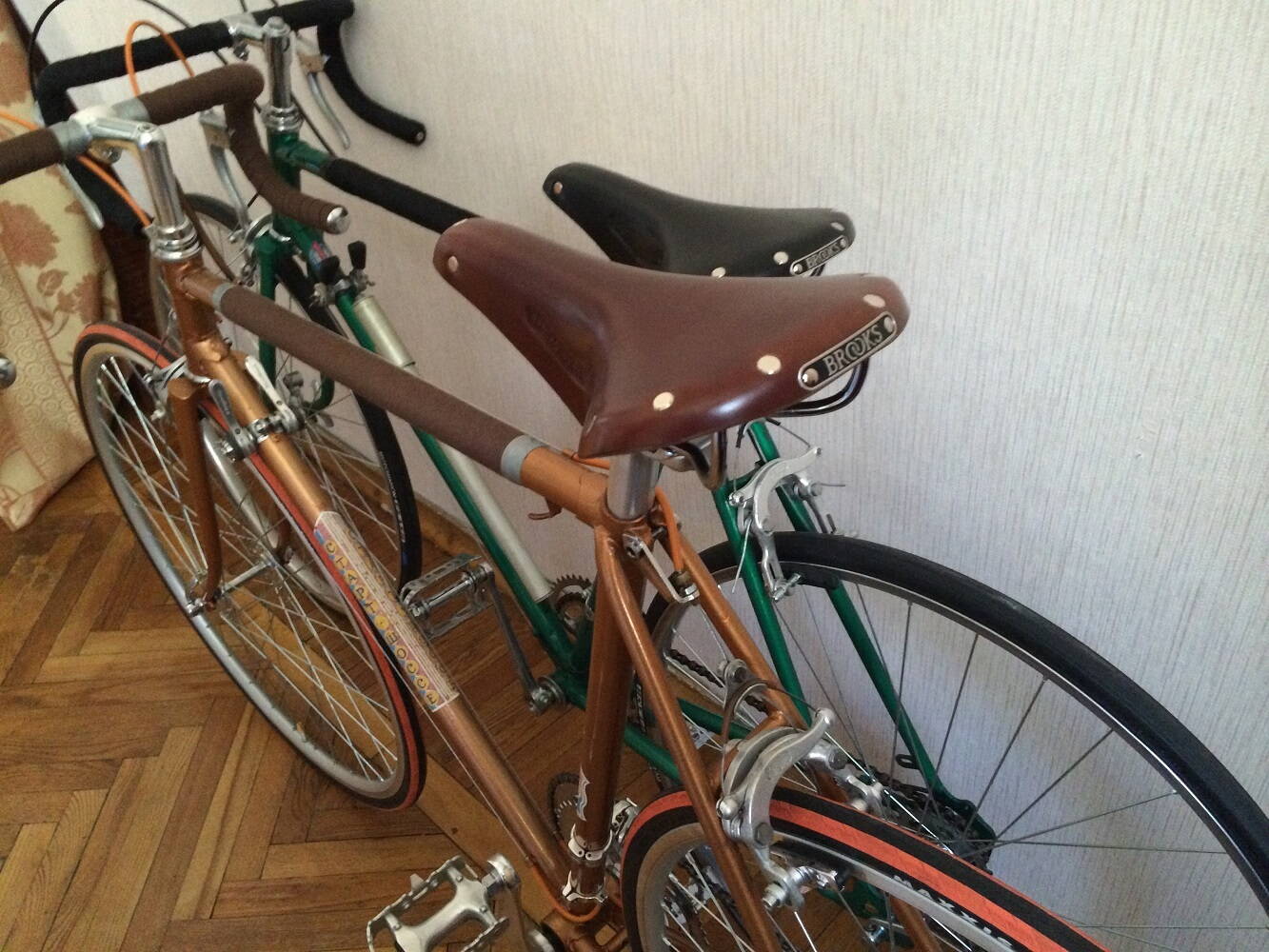

Вот довольно распространенное решение, я обматывал в одном случае хлопковой лентой в другом готовой обмоткой для руля, делал это тому, что так больше нравится когда берёшься за раму, и по тому что краска была именно на верхней трубе наиболее выгоревшей на солнце и покорябанной. Кстати это решение есть и у других уважаемых участников, по поводу вмятины можно прикрыть ее например пластиком от бутылки РЕТ и обмотка не будет передавать контуры вмятины.

Скорее провернуть руль вниз и поднять рога, которые пистолеты :wink:
Жека там же томозные ручки а не дуалы у них длина меньше и сам "рог" не такой большой.Поэтому большой подъем может вызвать неудобства хвата.
Никак. диаметр посадки 31.8мм.

Да нормально там все с рамой,просто вел походу упал сверху вниз, типа как с полки в поезде. Гео в норме. Просто внешний вид.
СообщениеДобавлено: 15.05.2014 14:47
А, ну то фигня - HENK75 показал и подсказал, как такое маскируется, если что.
А вот это зависит от веса применяемлой кувалды :D :lol: :ROFL:

Симпатишно вийшло :smile: . але чому заднє колесо вирішив закрутити на гайки? Ексцентрик мені здається буде краще. Та і потім в обслуговуванні легше буде. І наклейки з колеса я би не здирав :oops:
