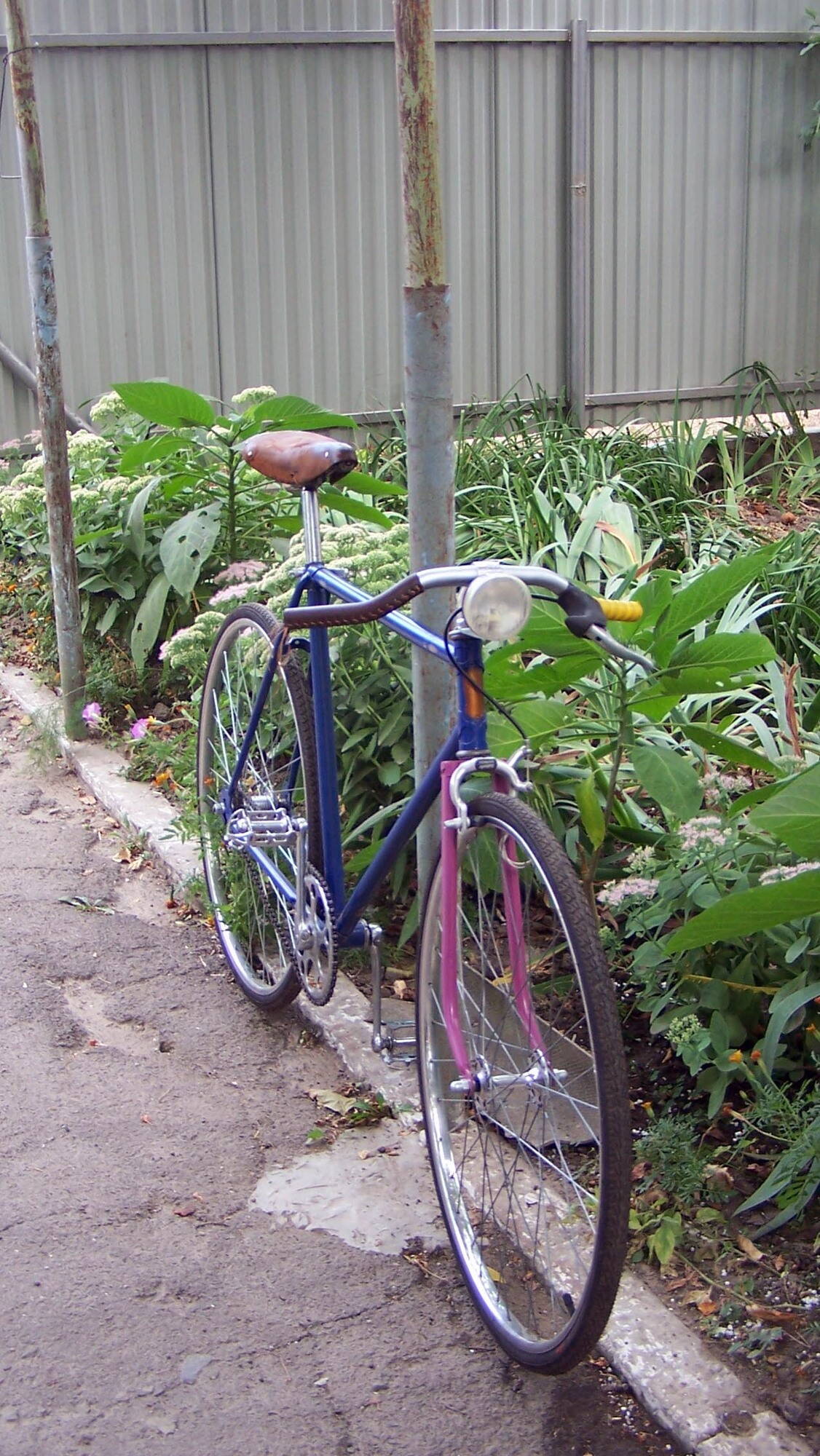

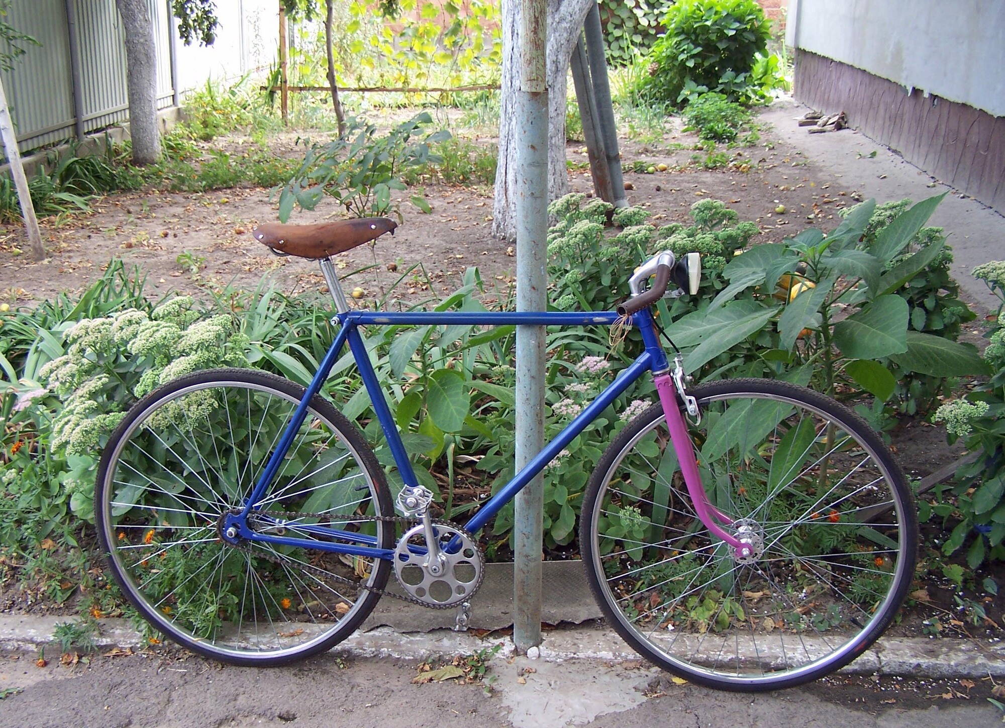

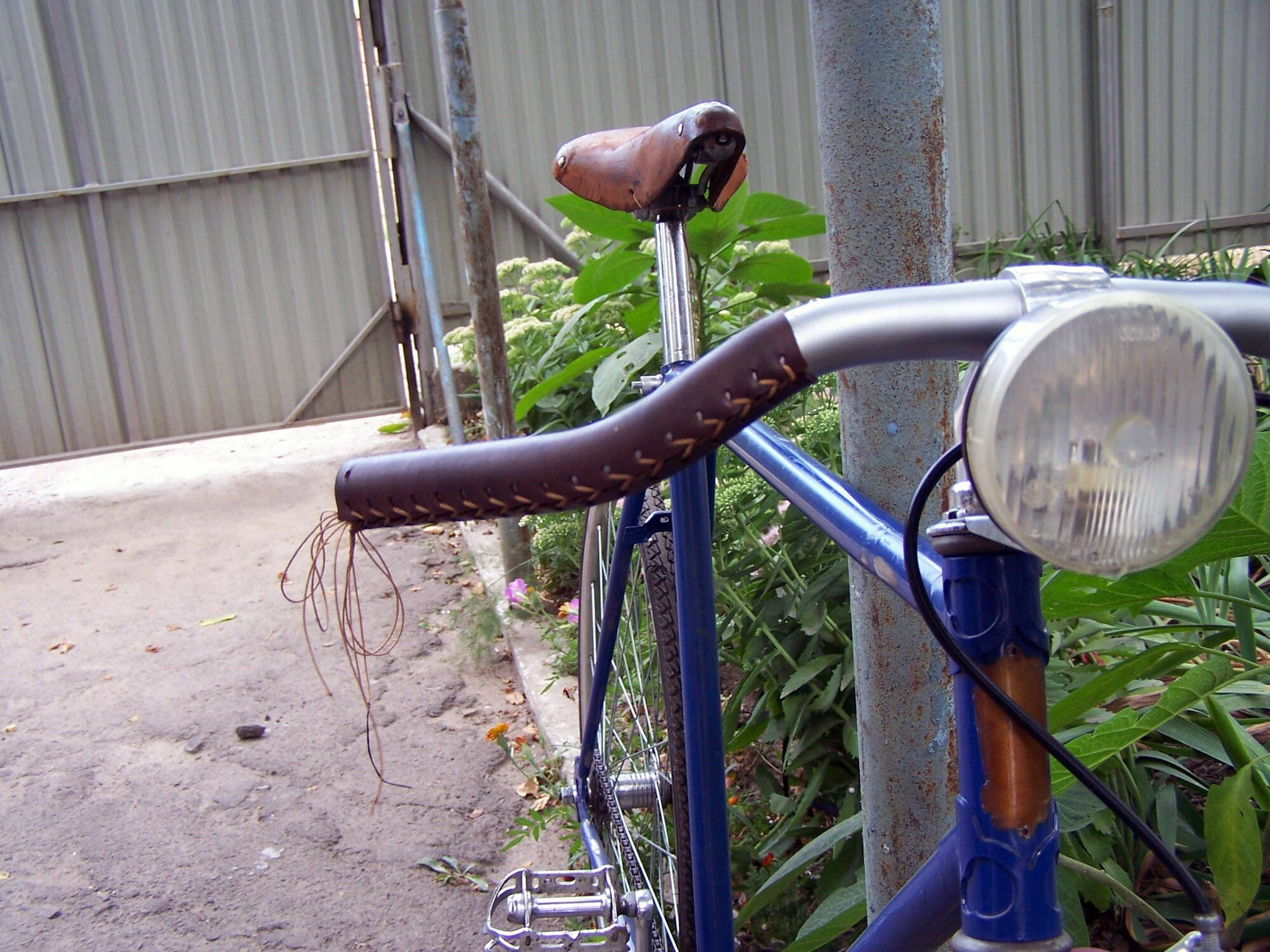

Підтримуючи модний тренд, зібрав собі сингшловий турист.
Покі чернетка, але вже на ходу. Фоткав в момент замінт грипс. Шкіра в юності була жночими італійськими сапогами :D
Підбір деталей дуже простий - що було в гаражі.
Докуплено тільки винос, цепку і гуму.
Рама скоріш за все Спорт 74 року, хоча може бути Спутник.
Система - здається з Урала чи ПВЗ
Колеса, обода ХВЗ, Спорт 74 року. Втулка перед Майлар, зад Сакс, червячна, нова.
Покришки Чаоянг, камери ЦСТ
Тормоз Вейман, кермо х.з., щоцб європейське стальне.
Фара радянська, поки тільки декор. Тарабанить зараза, потім спробую вживити в неї діодний фонарик.
Такій собі міський сінгл.
Після покраски, на певний час замінить Птаха, покі той буде дофарбований. Потім можливо продам.

А гарний по пропорціям вєлік :yes: Давай до Львова на покраску... буду відробляти!
 Заголовок сообщения: Re: Вело хата
СообщениеДобавлено: 30.08.2015 00:09
Та це вже порошком крашено :D
правда я потім побрив його трохи.
Доречі, місце шильдика досіть цікаве. Якісь товариши варвари відпіскоструїли шильд, а під ним рідна фарба після запікання.
Сюди б ще знайти підсідел подовше, бо коліна шкода.

Если б не цвет вилки и вынос, так сказал бы, что даже красиво. Даже если б просто не вынос - в расцветке такой что-то привлекательно-расп..дяйкое есть :D Как и в грипсах, ручке тормоза. Но по-любому прикольный. Как впечатления от эксплуатации? Я на таких отдыхаю после злобного фикса, таакими комфортными кажутся. И в меру быстрые. Удобные.
А что за шины по размеру и давлению?
СообщениеДобавлено: 31.08.2015 09:26
Резина чаоянг, 32, реальных 29. Пока ничего плохого кроме названия сказать пока не могу. Брал потому как на рынке другого на 32 небыло. Вынос... ну подкупила цена 75 грн это вам не это. Был вариант ржавый стартоновский или туристовский в цвет вилки
СообщениеДобавлено: 31.08.2015 09:45
По поведению, в полной мере не распробовал. Подседел закороткий, не могу на полусогнутых. Вначале накачал до 5 атмосфер, по жесткости не меньше СЗ. Спустил до 3,5 стало интересней. По управляемости чуть ватней СЗ но не критично. Но непривычно в поворотах приходится сильнее наклонять. А еще с расчетом 48 на 20 не хватает скорости. Вел может ехать быстрее.
