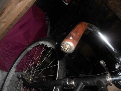

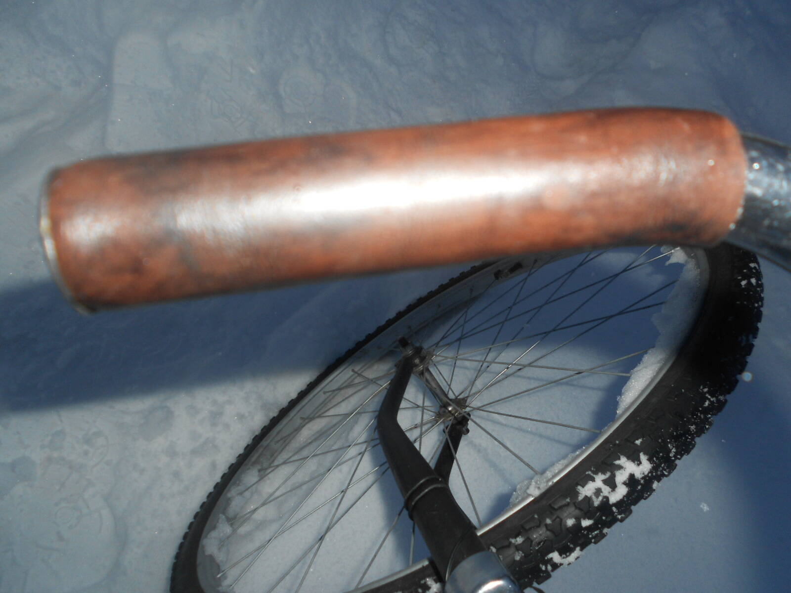

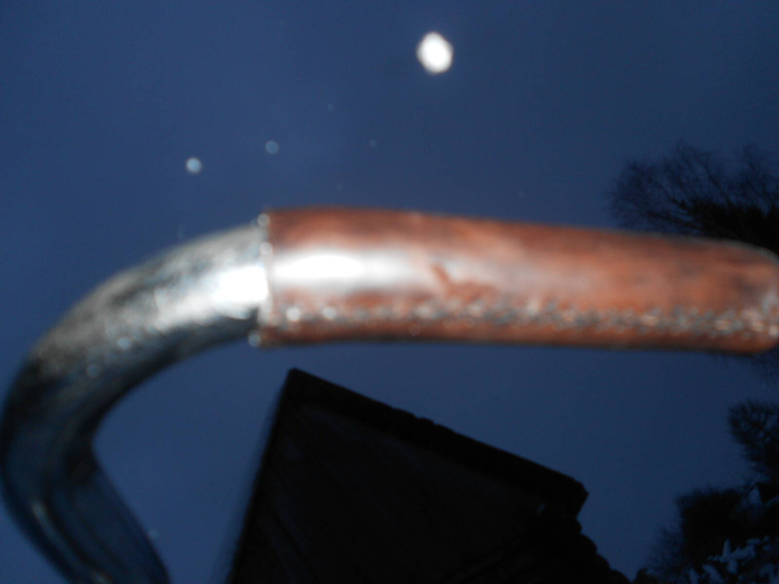

Всем привет.как вижу интерес к теме не угасает :smile: чего я в общем то не ожидал.спасибо за советы и критику.
Сваял из подручных средств оттакие грипсы.в жизни кожа намного темней
DSCN4239.JPG [ 471.32 КБ | Просмотров: 1940 ]
DSCN4241.JPG [ 458.29 КБ | Просмотров: 1940 ]
DSCN4242.JPG [ 454.62 КБ | Просмотров: 1940 ]

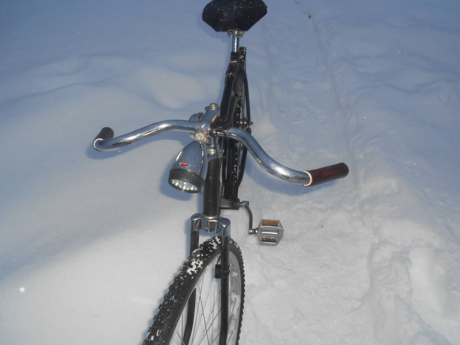

и самое главное :D

Якість фоток не дуже, не видно ньюансів :sad:

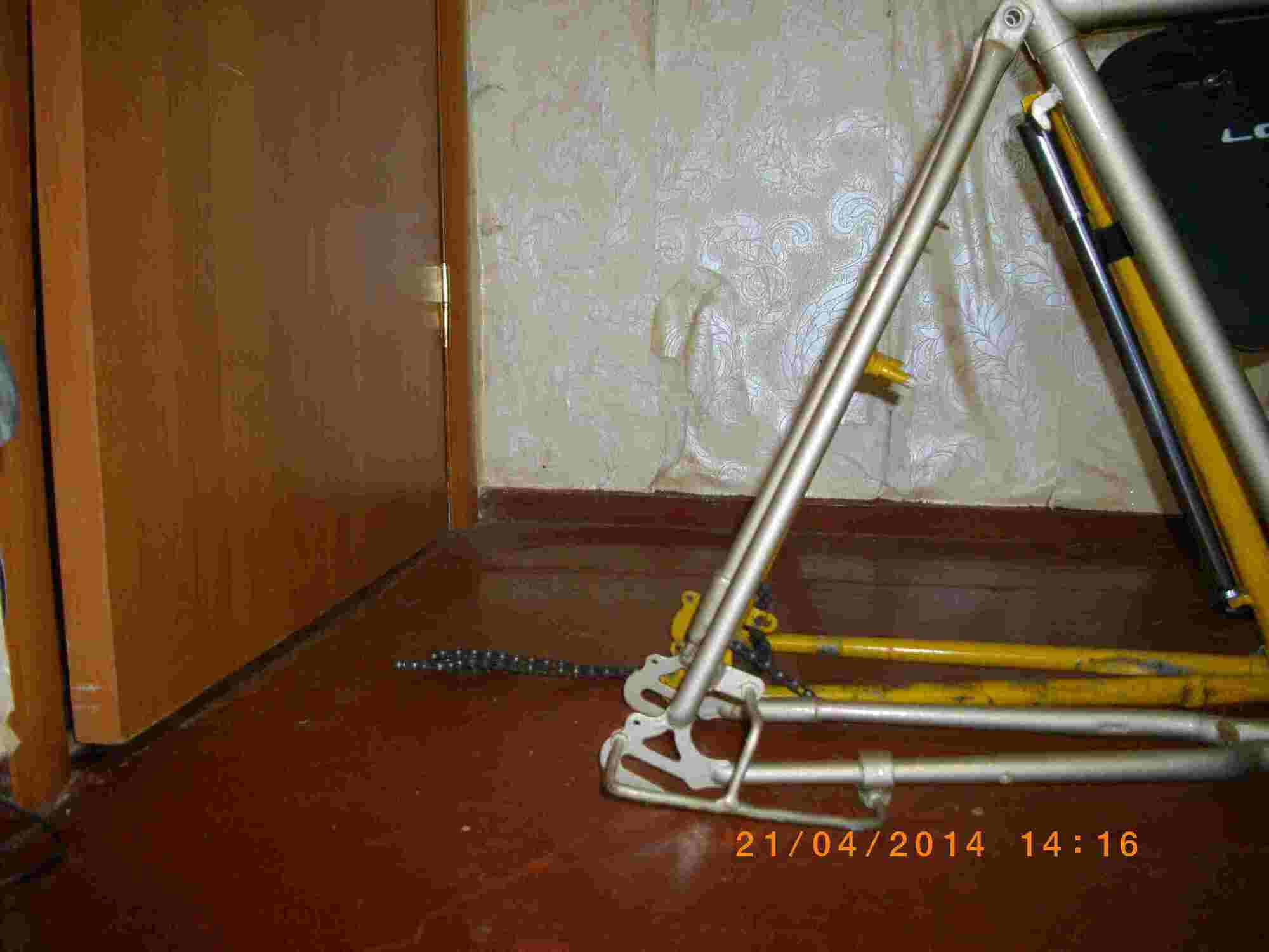

BOOTSMANNА на Украине сидуху далеко назад не сдвигал? Это ж один хрен, что бОльший наклон подседельной трубы рамы.
А я всегда седло максимально назад сдвигаю :-P
Разве такая разница в геометрии влияет только на прохождение поворотов?
IMGP1062.jpg [ 155.69 КБ | Просмотров: 1892 ]
IMGP1063.jpg [ 139.12 КБ | Просмотров: 1892 ]
IMGP1064.jpg [ 152 КБ | Просмотров: 1892 ]

Пардон, никак не пойму, как продолжать писанину после загрузки фотографий...
Кароч на "Украине" при пускай даже максимально отодвинутой назад седлушке, каретка находится какбы под сидлухой, ездок вынужден наклонять корпус вперед, тяжесть тела переносится на промежность, а при высоком расположении руля (как я люблю) приходится выгибать спину, увеличивается напряжение всего поясного отдела.
На минской раме (при таком-же крайне заднем положении седла) каретка впереди, ноги вытянуты вперед сильней, тяжесть тела переносится назад, на пятую точку. При высоком руле посадка более естесственная, поэтому при прогулочно-деловой езде (я настаиваю) минские рамы лучше!
Рамы с более вертикальным наклоном подседельной, как ХВЗ напр. больше годятся для низкой посадки и разного лосизма, в т.ч. и "патч-расерства". Но как я уже писал в первых своих умничаньях в этой теме, минская рама дещо не спортивная, вытянутые вперед ноги и наклоненный корпус будут пережимать живот и затруднят дыхание. (мне с моим пузом это знакомо) :lol:

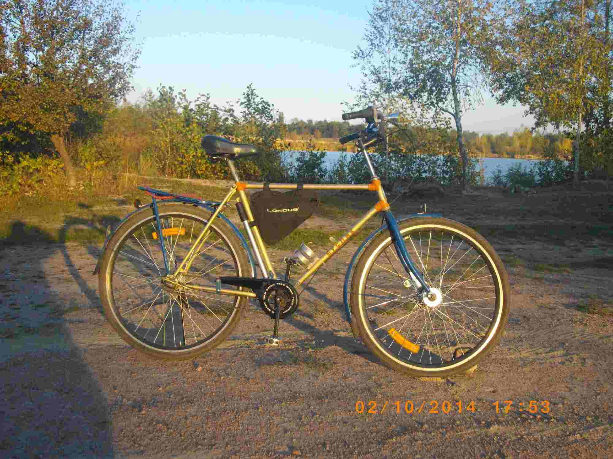

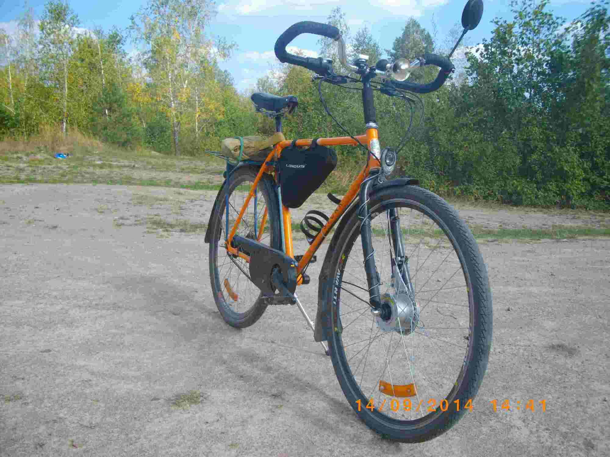

Mystic писал(а):
Попробую раскатать параллельно Минск и Украину с различными положениями седла, сделаю выводы.
Я вот не знаю, как эту эффективность измерить, но сужу по своей усталости и неприятным ощущениям.
Езжу цивильно, не спортивно и много пользуюсь трансмиссией. Для себя давно выяснил, что мне минская рама роднее.
Фото выложу не только чтобы похвастаться, но и для ТС, которому может "патч расер" надоест и он захочет чего-то более практического.
IMGP1404.jpg [ 291.59 КБ | Просмотров: 1844 ]
IMGP1390.jpg [ 232.37 КБ | Просмотров: 1844 ]
