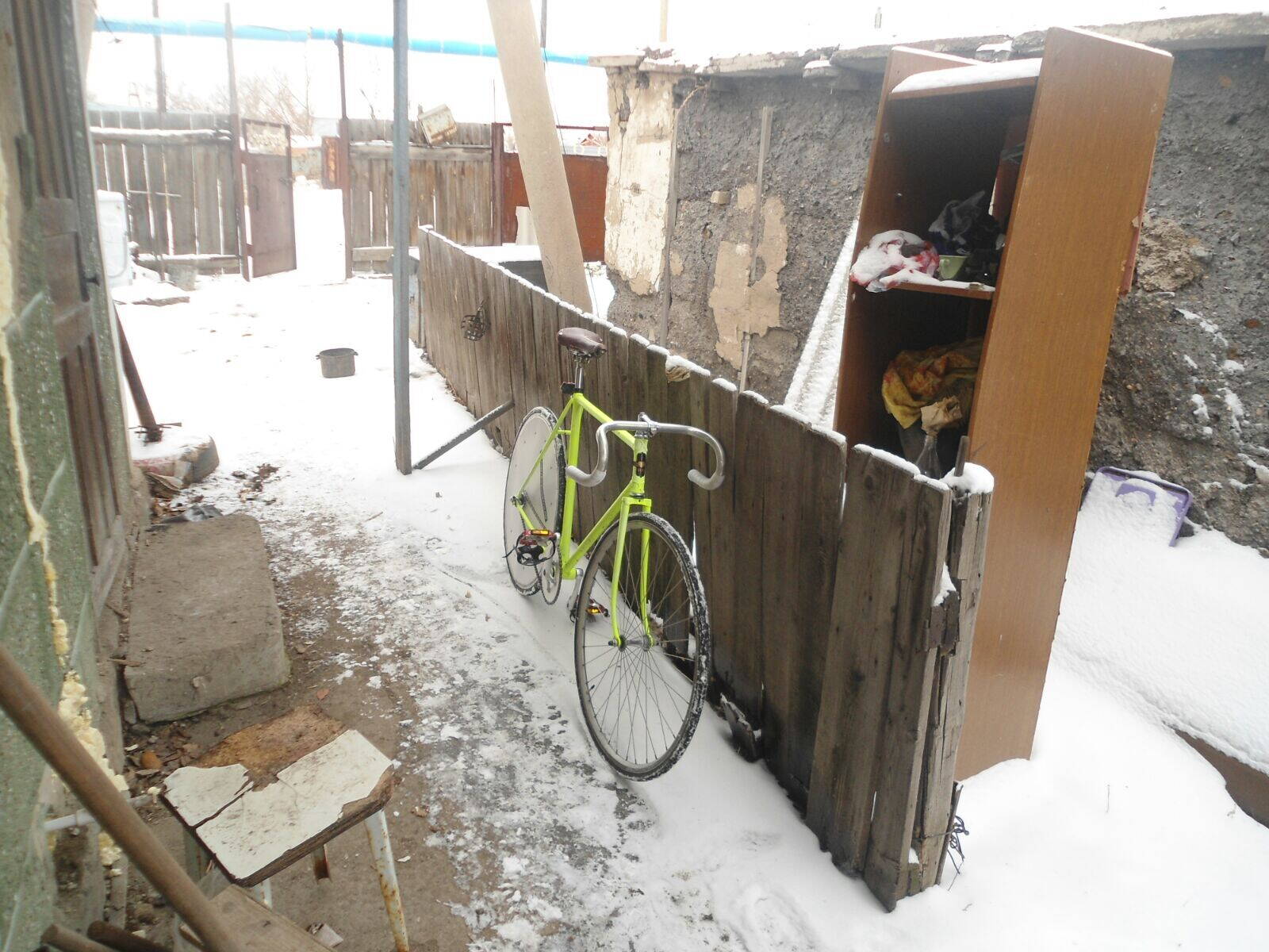

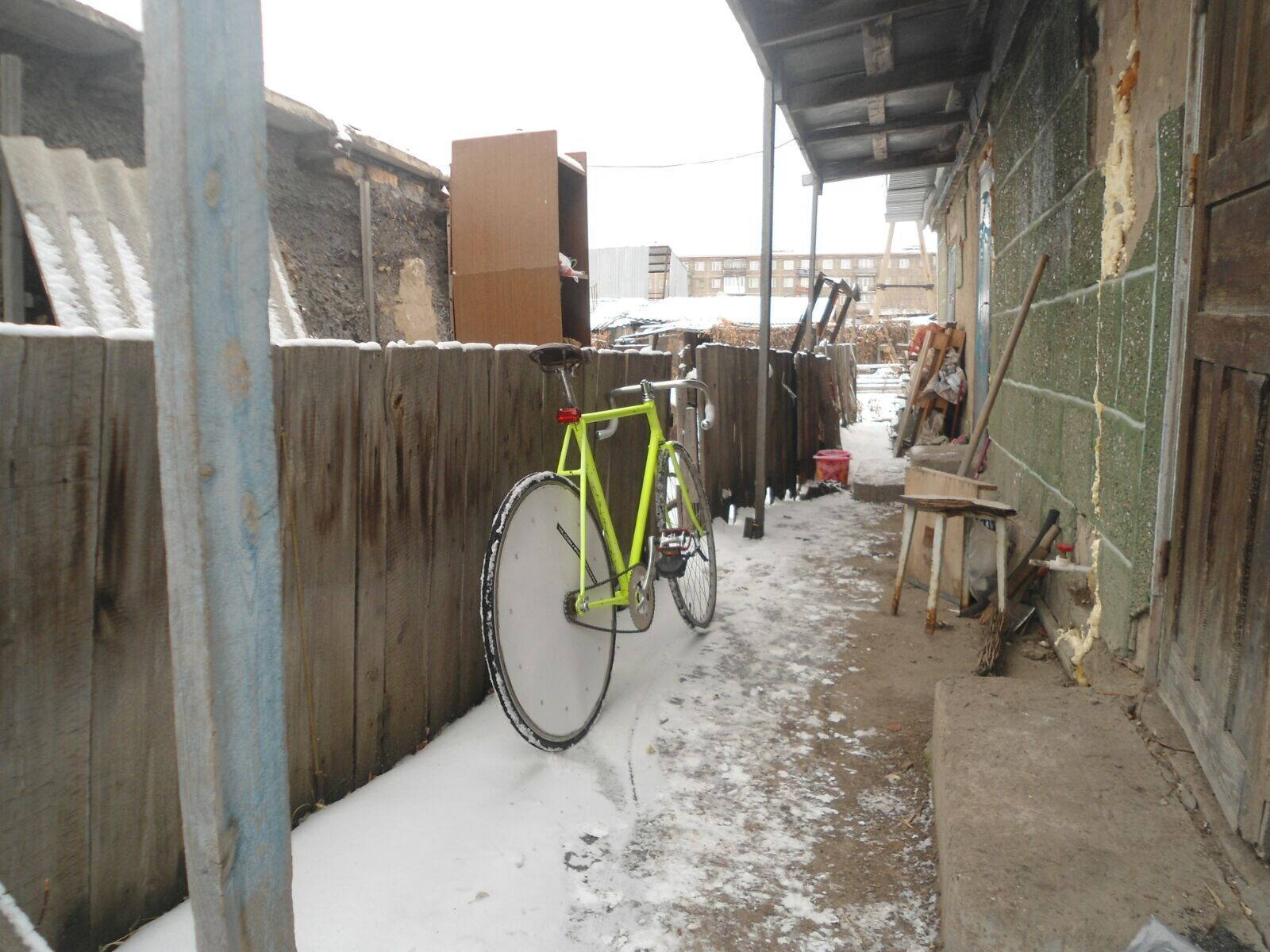

Добавлю немного фоток, без фотошопа ребят, поэтому беспорядок.
Начался зимний сезон, падал один раз из-за того что заднее колесо в колею залетело.

Да, а вел приятно смотрится. Как ни странно, совершенно неканоническая мигалка из перехода, пластиковые туклипсы и красные педали (по отдельности мне эти штуки не нравятся) вместе приятно работают на этакий распиздяйский хулиганский общий стиль.
С выносом что-то делать надо. Этот неплох для дорожника. А сюда какой-то спортивный нужно. Подозреваю - любой в стилистику впишется, хоть Уно, хоть ХВЗ.
И обмотки мало.
Не помню, в Галерею добавлялись?

Я думал, руль для красоты полировали, а обмотку- чтоб руки не скользили :D Ну хз, на велосипедах поспокойнее и то стрёмно, когда руки скользят. А на таком... Хрен с ним, с полированым алюминием, можно и замотать красиво или в кожу затянуть.
Ну вынос спортивный какой-то http://www.velobazar.com/cat/images/image1422105051.jpg
http://www.velomastera.ru/shop/admin/pi ... 01103b.jpg
