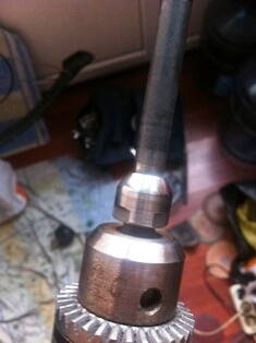

Нога и плечо пока не позволяют оседлать своего железного коня и крутить педали :( , но крутить гайки рукам никто не запрещал :wink: :yes: Вот если с конусами, а именно с их полировочкой всё понятно, то вопрос как полирнуть чашки на втулке СШ высокий фланец, доступ к которым весьма ограничен, остаётся для меня не решённым вопросом. Есть разные мысли, но мне кажется вряд ли получится добиться зеркальной полировки чашек в закрытых втулках. Может кто секрет хранит по этому поводу, откройте мне его. :D

СообщениеДобавлено: 01.09.2015 09:56
Сообщения: 1532
Город: Сквира
Зарегистрирован:02.08.2012
leonyar писал(а):
Есть разные мысли,
А сделать подобие поршня насоса? Чашеобразную такую фиговину из фетра на подходящей шпильке ;)
Да и просто фетровый диск на шпильке, и полируй себе :)
Ну если совсем в дебри лезть, то есть и электрополировка, которой закрытость не помеха.
СообщениеДобавлено: 01.09.2015 10:46
Сообщения: 1099
Город: Бердянск
Зарегистрирован:07.08.2013
На форуме показывал кто-то как полировать. Втулку через ось и тряпки например насадить на дрель и крутить, а полировать всякими крючочками с нождачкой, которые смогут пролезть в то отверстие. Т.е. крутить надо именно втулку.
СообщениеДобавлено: 01.09.2015 12:21
Сообщения: 1061
Город: Полтава
Зарегистрирован:16.06.2012
Насколько я помню, Костя в своем гараже писал, что в дрель зажимает винт/шпильку на котором(ой) между двух широких шайб зажат кусок войлока (от стельки или валенка - у кого что ближе найдеться ;) ). Наносим полировальную пасту - и вперед.
Нужна помощь больным детям!!
СообщениеДобавлено: 01.09.2015 18:12
Сообщения: 1532
Город: Сквира
фигня получится ИМХО, но можно и так. Самое простое - зажать втулку за оба фланца в токарном станке, а это не самый мелкий станок нужен.
Дрелькой и диском всяко проще и быстрее :)
