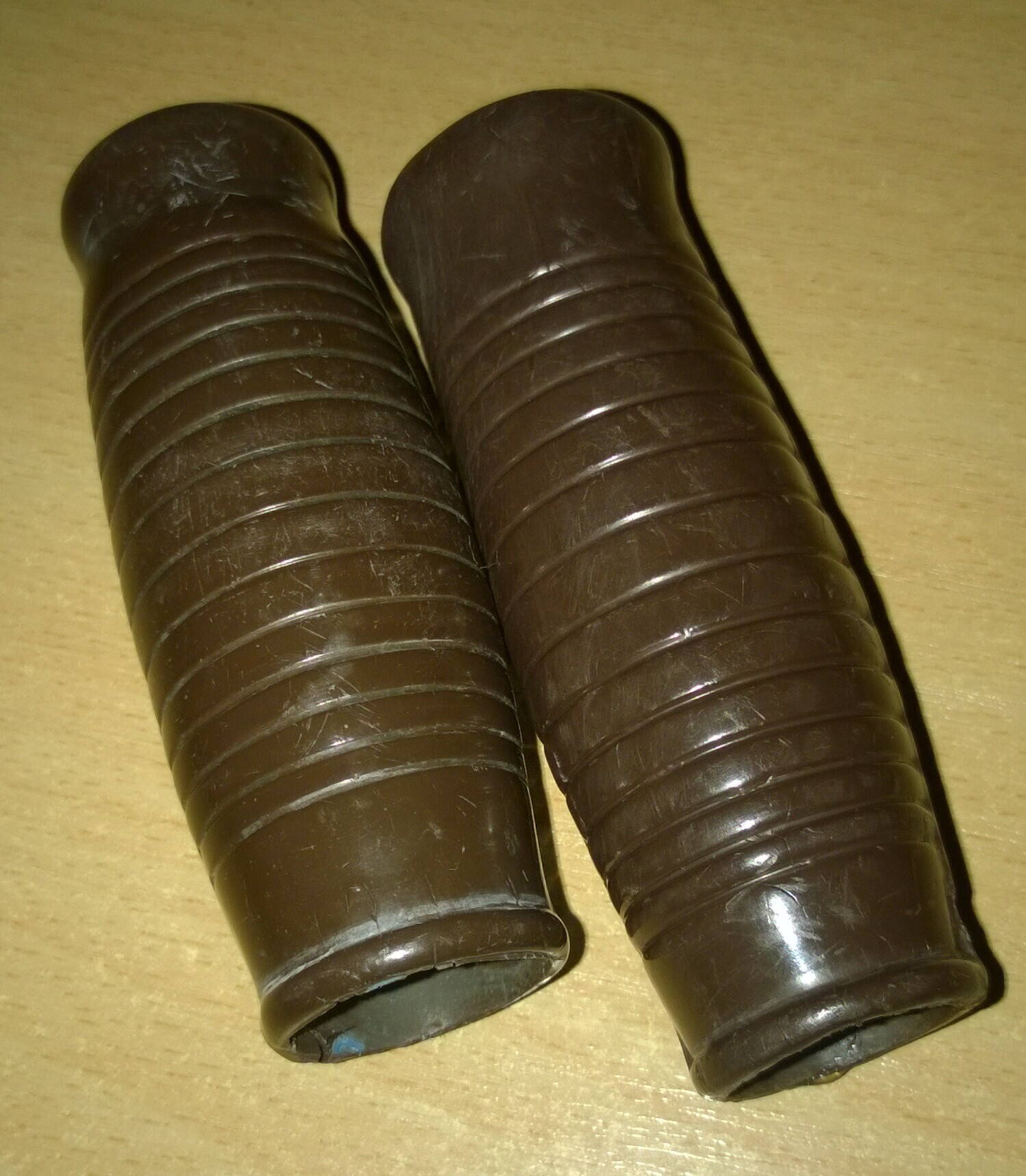

Відповідаю на питання - передня зірка - 46 зубів, задня здається 19. Замість каретки поставив картридж з валом під квадрат, закручував змазавши салом різьбу трохи через силу спеціальним ключем з подовженою ручкою, але дуже уважно і аккуратно, щоб не пішло з перекосом.
З приводу керма - ні вони різні. В дамки на закругленнях високий підьйом. Якщо треба буде порівняльне фото - напишіть.
Пи.Си. А розвал - це куди? Перед тим, як зібрати міряв геометрію по фен шую. Ниточками, лінієчками, болтіками... :smile:
Ну і сьогодні придбав в дідка ручечки :oops:
Ручки класні :yes: іяк не дивно дуже правельна в них ергономіка !
