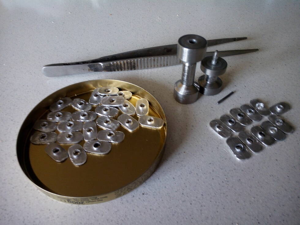

На данный момент счет 23/11. Грел, долго грел, не грел, шлифовал шток, мазал его салом, немного вальцанул отвир в наковаленке, сломал шток пуансона. Короче - повеселился. Я Вам скажу этот процесс требует терпения. Большого терпения.
Сделан вывод: можно не греть, можно без штока, и отверстие в шайбе перед штамповкой надо делать миллиметра полтора в диаметре, тогда больше вытягивается бортик, это хорошо, потому что, его потом придется ещё облагораживать напильником.

:D А люди, которые проектируют и изготовляют и отлаживают штампы и технологию, не зря хлебушек кушают. Ну в целом получается - и классно.
А если делать отверстие БОЛЬШЕ? Тогда буртик будет меньше. Его достаточно буквально высотой 1 мм, чтобы дать жёсткость шайбе и отцентровать ниппель в отверстии...

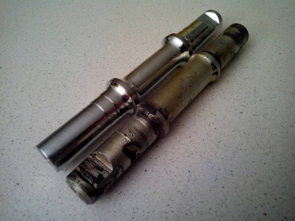

Ещё вывод: не следует заниматься обработкой шайб до штамповки - много брака, труд в пустую. Намечать отверстия керном нужно после порезки шайб, а не на листе, в процессе резки материал деформируется и метки получаются не по центру заготовки.

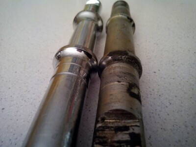

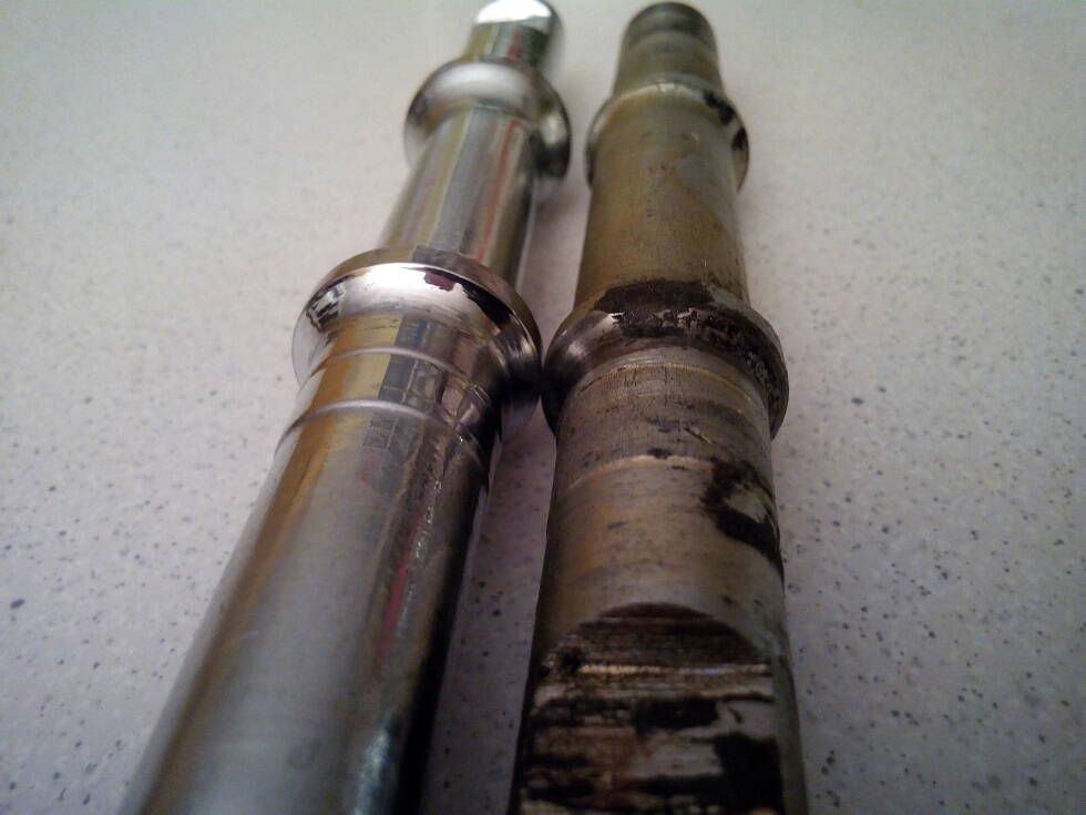

Недоразобрал каретку, вытащил вал, он с наличием раковин или каверн, под замену. Новый вал шлифонул. Правую гайку открутить пока не удалось.
IMG_20160312_001713.jpg [ 267.26 КБ | Просмотров: 1136 ]
IMG_20160312_001742.jpg [ 214.07 КБ | Просмотров: 1136 ]
http://forum.fregat.kiev.ua/56708-post47.html
СообщениеДобавлено: 18.03.2016 01:03
По шайбам опыт :good:
Старый вал грустный, а новый подозрительный. Он явно новодел - хрен его знает, что за качество. При шлифовке не почувсствовали его твёрдость?
СообщениеДобавлено: 18.03.2016 01:23
Сообщения: 232
Город: Kiev
Зарегистрирован:22.08.2015
По шайбам опыт
мне не жалко.
Шлифовал не я, поинтересоваться как-то времени не было. Попросил шлифонуть дорожки а мне шлифонули весь вал, хрен его знает....
А какие могут быть проблемы с ним (с валом)?
СообщениеДобавлено: 18.03.2016 09:29
Сообщения: 54
Город: Полтава
Зарегистрирован:13.05.2013
[/quote]А какие могут быть проблемы с ним (с валом)?[/quote]
В начале прошлого сезона поставил в каретку похожий вал (без маркировки, но продавец заверял, что это ХВЗ поздних годов, вынес с завода в 90-х). Раз в 2 недели приходилось подтягивать левую чашку из-за появляющегося чрезмерного люфта. В конце сезона разобрал - конусов просто не осталось :facepalm:
СообщениеДобавлено: 18.03.2016 11:16
Мне показалось, что он хромированый - бывают такие. А весь вал шлифовать - он за неделю поржавеет. Фигня какая-то.
А какое его прооисхождение?
СообщениеДобавлено: 18.03.2016 12:18
Это не ХВЗ вал, есть у меня такой же, был БУ и я решил восстановить дорожки, сделал это за 5 минут, метал сырой, а покрытие один из видов оцинковки серебристого цвета, а не с желтоватым оттенком как у ХВЗ, маркировки не было.
СообщениеДобавлено: 18.03.2016 12:34
Сообщения: 232
Город: Kiev
Действительно очень похоже оцинкован, желтизны не было, как на оригинальном. Такой блестящий. Куплен по объяве, новый, происхождение - хз....
Наверное буду собирать на этом (хотя это ещё очень не скоро),ну и буду наблюдать.
СообщениеДобавлено: 18.03.2016 12:39
Долго он не проживет :sad:

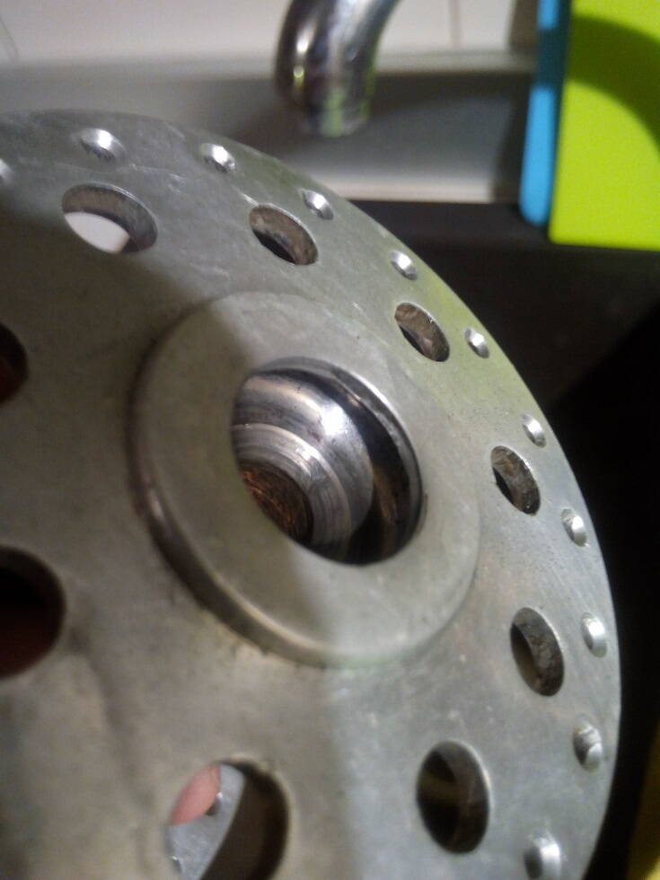

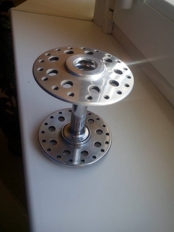

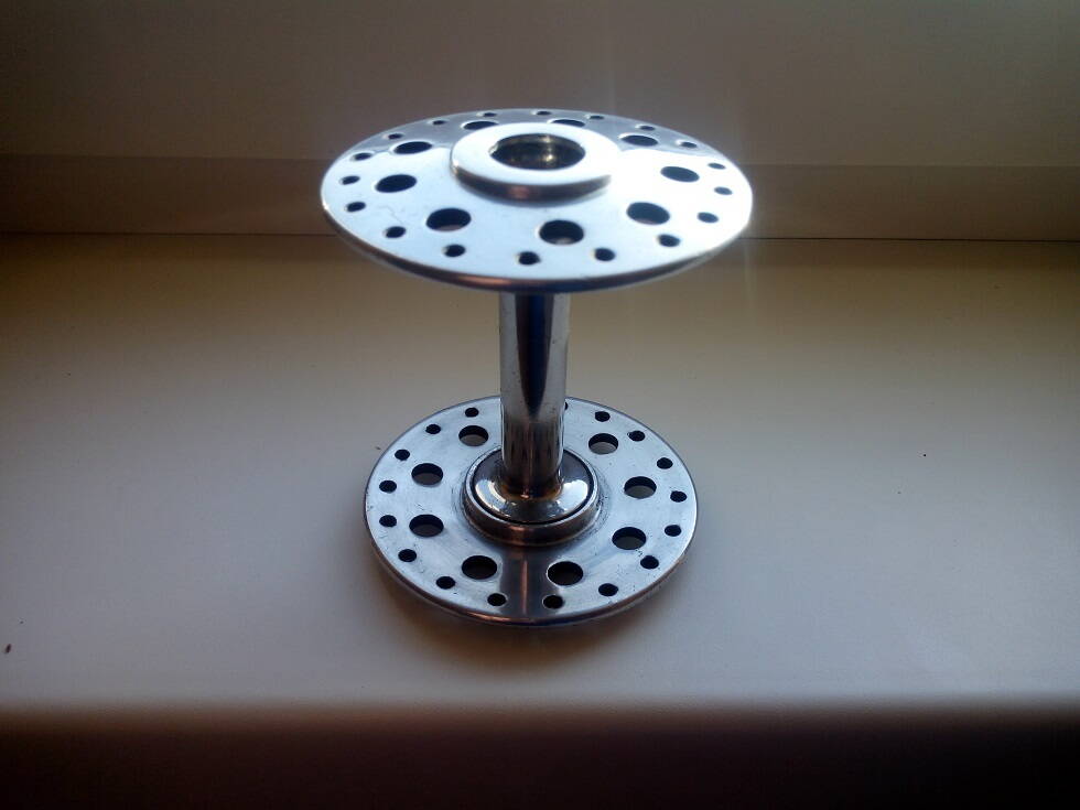

Привёл в порядок втулку, не как новая, но блестит. Скоро сборка переднего колеса :twisted:

СообщениеДобавлено: 05.04.2016 08:55
Так годиться))
Ещё почистить внутри отверстий и совсем хорошо.

СообщениеДобавлено: 05.04.2016 09:05
:D Новая так не блестит, их на заводе не полировали.
А дорожка внутри да, немного просит.

:oops:
На самом деле получилась очень удачное фото. Чашки полировал внутри, вероятно мусор. Отверстия в борту дооброботаю, дополирую. Сегодня хочу помыть в бензине. Как хорошо вычистить внутреннее отверстие? Там ржавчина и грязь после полировки.
