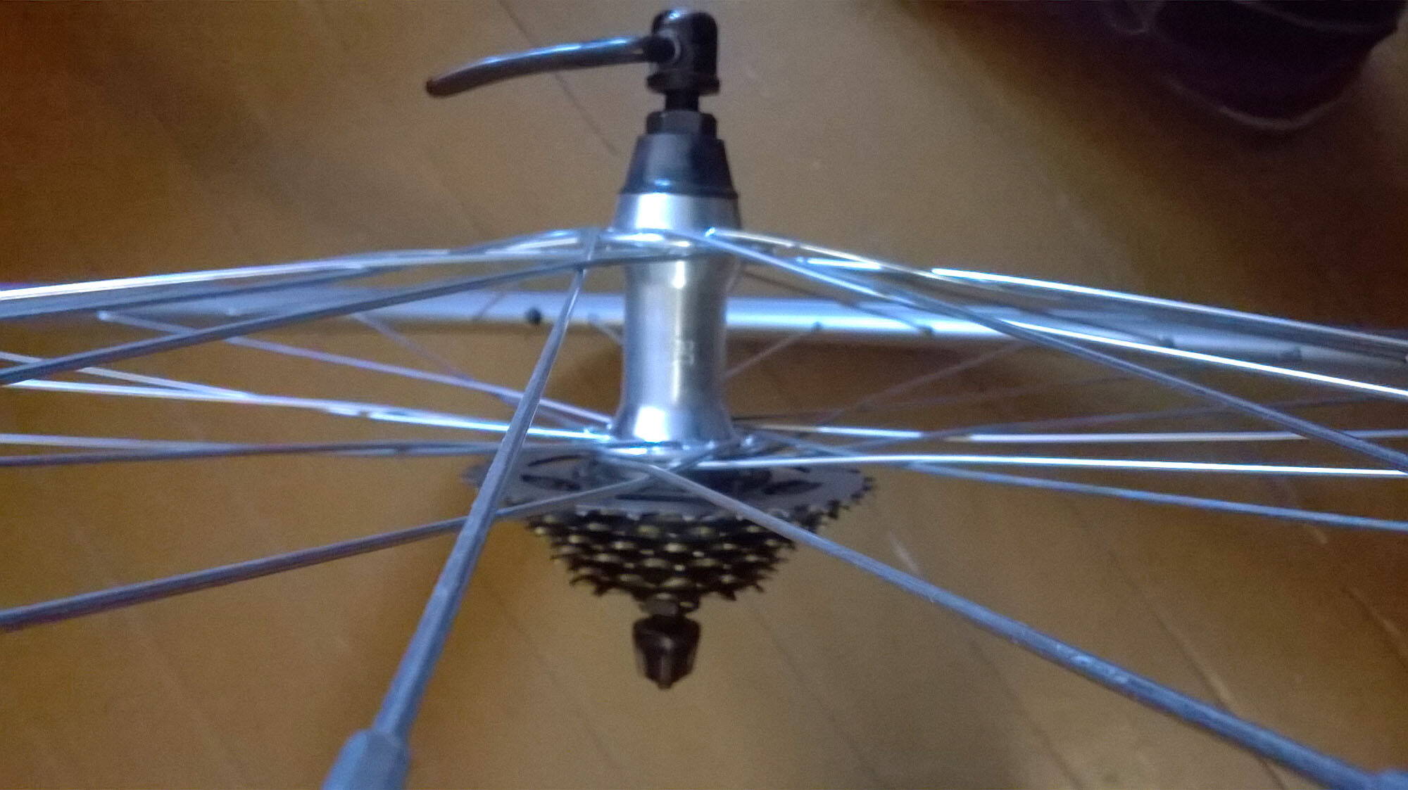

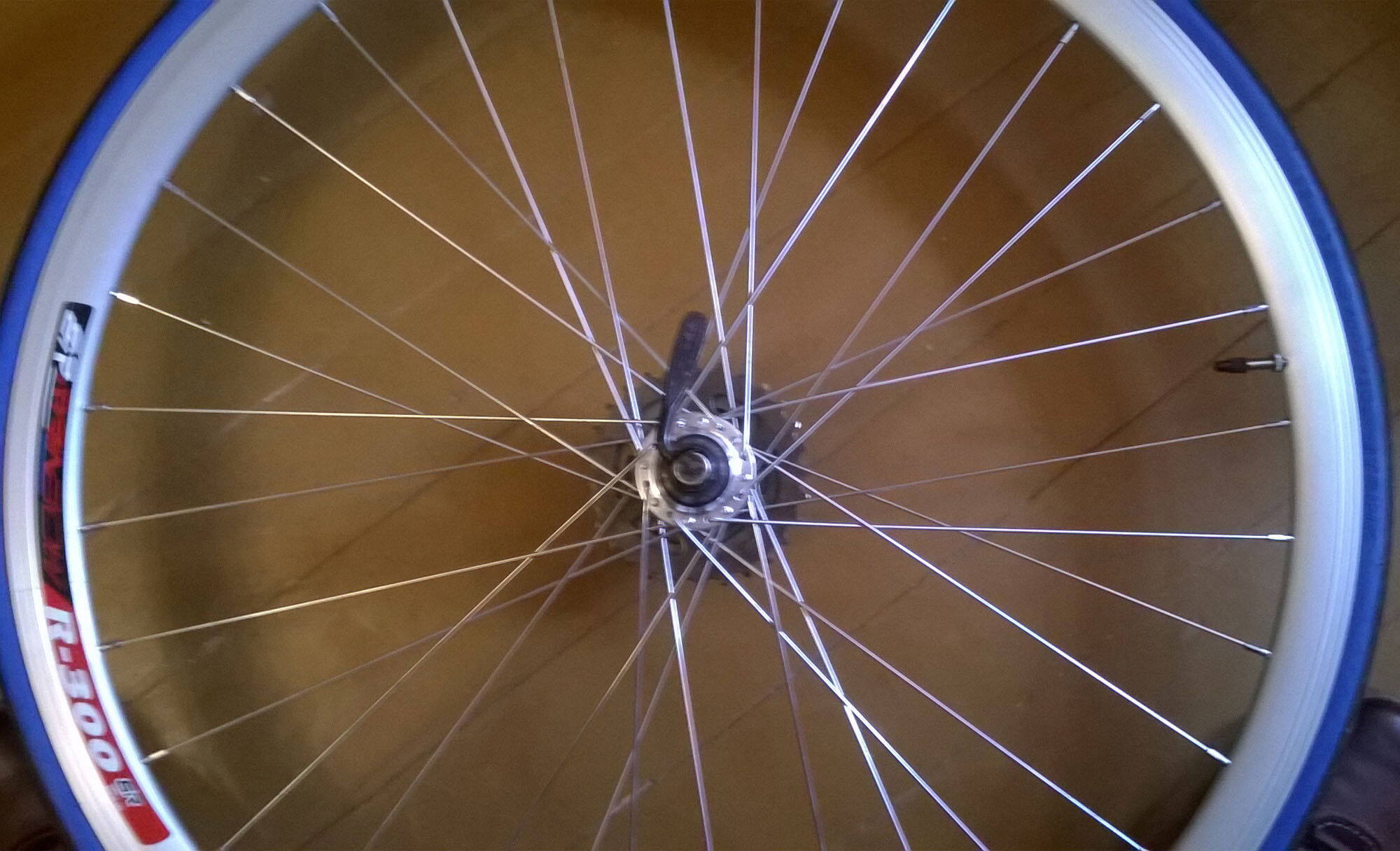

Пафнутий писал(а):
coreph
По виду спицы как-то сильно изогнуты. Не с той стороны перекрещиваются?
Фото сбоку дайте.
WP_20160314_003.jpg [ 309.35 КБ | Просмотров: 1128 ]
WP_20160314_004.jpg [ 246.77 КБ | Просмотров: 1128 ]
WP_20160314_005.jpg [ 189.83 КБ | Просмотров: 1128 ]

Что-то набор колеса какой-то непонятный. Там крестов сколько - два? Кто набирал? Нехорошо это для заднего колеса. Нужно три хотя бы с одной стороны.
Вот вбухали кучу неадекватных денег на довольно пафосную комплектуху, а теперь хотите говносистему от ашана покупать. У неё слишком маленькая большая звезда - будет раздражающе низкая максимальная скорость и пустые педали.
Нужно подбирать систему, чтобы большая зведа была 51, а лучше (в Вашем городе) вообще 53 зуба.
Мастер который весь город переобувает и собирает :smile:
Сказал что нет стандарта вообще никакого, все это бред
Хотя на примере сбора колеса от велика за 100к я показал, что Вы говорите именно так собирать как на нем.
Кассета у меня 14- идет, может лучше потом на 11- кассету поменять?

Стандарта-то нет, но соображение быть должно. У меня даже на почти одинаковых велах разный рисунок спиц. На задних от 0 слева + 3 справа до 4 с обеих сторон.
И до двух крестов с двух сторон заднего колеса я пока не додумался...

там три креста нормально
СообщениеДобавлено: 15.03.2016 12:52
дядюшка_зуэ
Точно. И не пил вчера.. Фотка слегка размазана - не разглядел :unknown:

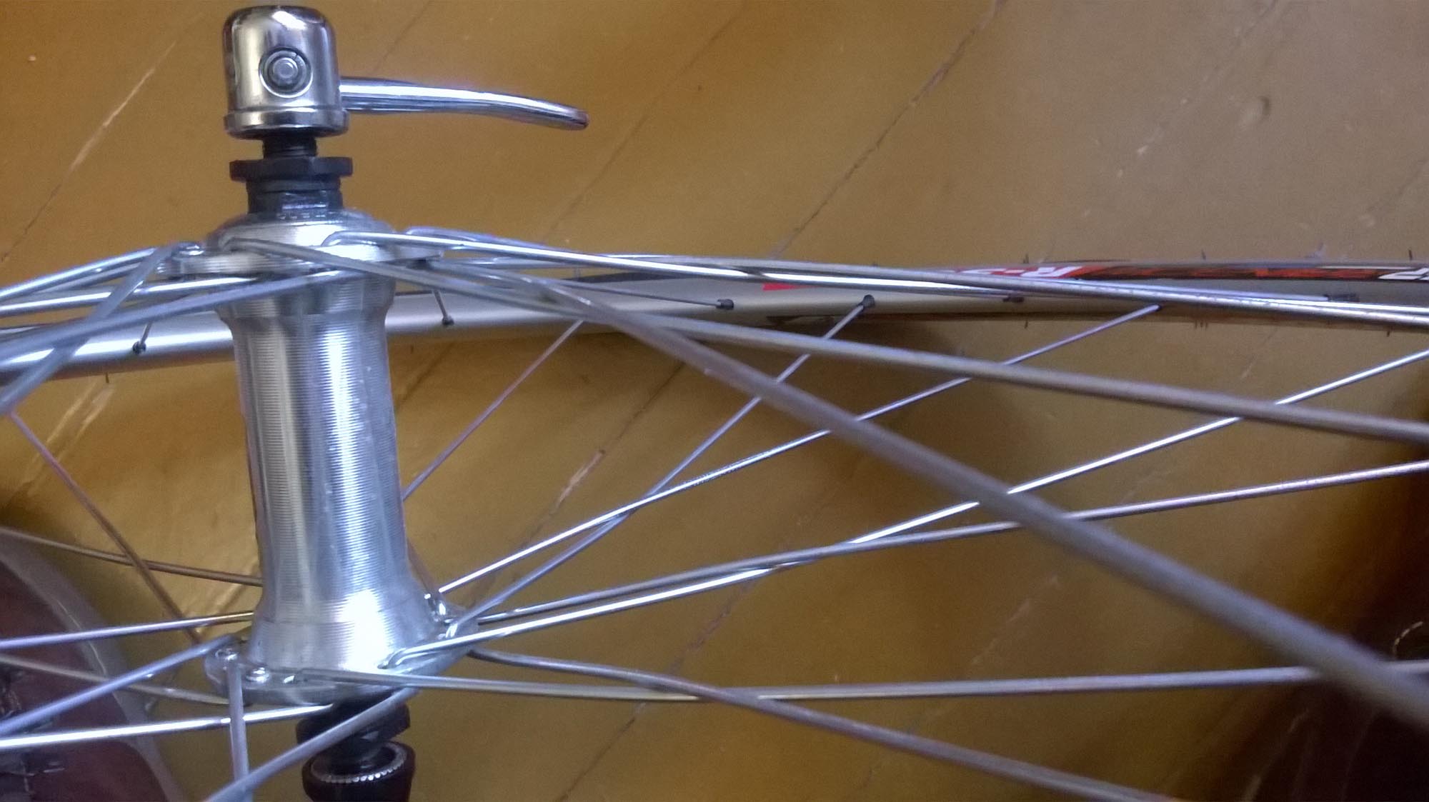

kisa
а мне вот параллельно интересна шимановская рекомендация спицовки как на картинке
с задним все понятно так оно обычно и собирается
но как переднее таким ракальным способом собирать
по всякому крутил никак не мог понять
вроде получается что одну из групп нужно в противоположную сторону направлять относительно как на заднем или это тупо обычный немастеровой набор выходит
там еще это зависит от типа тормозов
СообщениеДобавлено: 15.03.2016 13:07
Это для очень многоскоростных кассет. Они там такую большую часть ширины втулки занимают, что правые спицы почти перпендикулярно оси получаются. Вот чтобы немного увеличить зонт правой стороны, они это и парят.
А так да, тупо фабричный набор. Видать, всё так плохо с зонтами при нормальном наборе получается, что пришлось мириться с недостатками фабричного. Шемоно-с :D На переднем колесе это смысла не имеет. Разве что экономия времени при сборке. На многих заводских велах, даже на недорогой Электре посмотрите переднее. Или на Украине. Или на Стартоне с завода.
