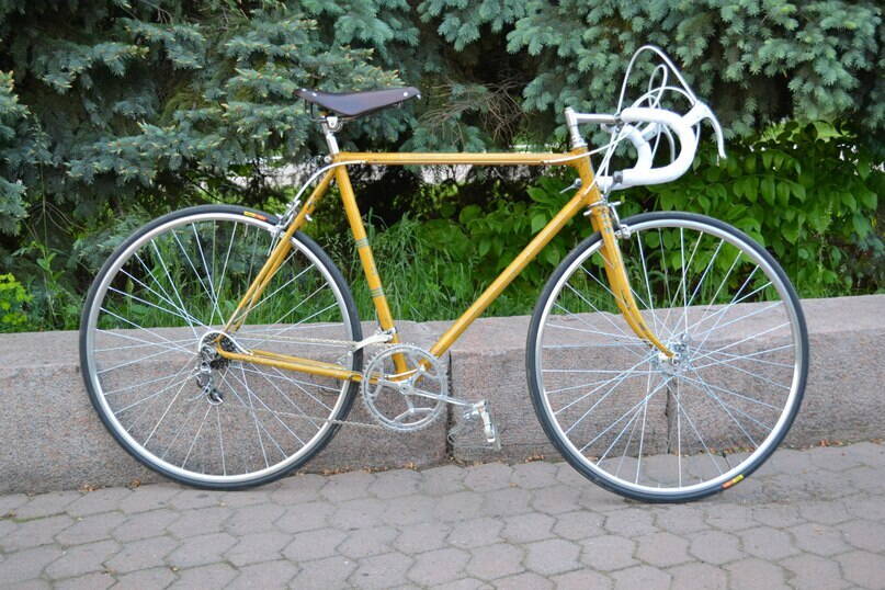

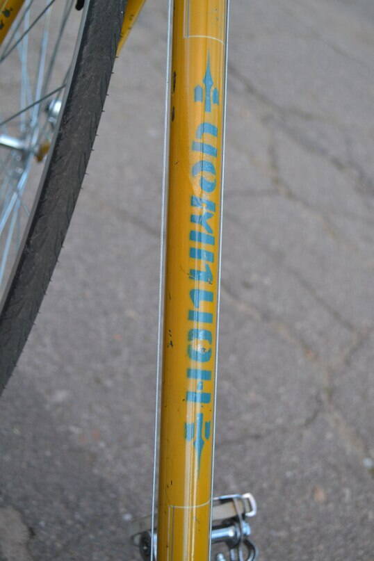

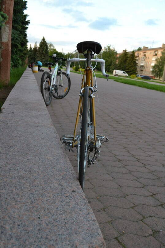

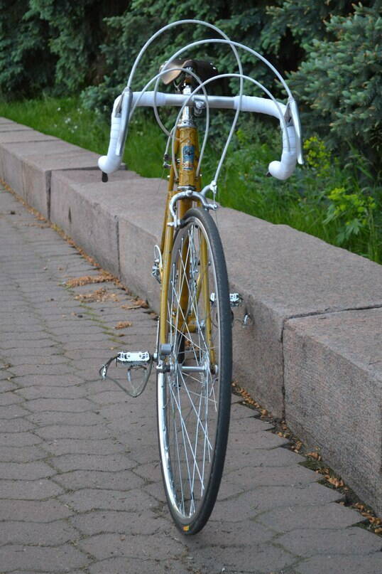

Выкладываю на Ваш суд плод своего годового труда. Сделал первый пробный выезд (Седло окончательно не регулировал!!!)
Фото сделаны в общих чертах ("ни о чем" так, сказать. особого внимания определенным узлам не уделялось).
За 100% аутентичностью не гнался! (я говорю о колесах под трубки и рубашках с тросиками)
1.jpg [ 151.83 КБ | Просмотров: 1601 ]
2.jpg [ 115.9 КБ | Просмотров: 1601 ]
3.jpg [ 97.79 КБ | Просмотров: 1601 ]
4.jpg [ 60.23 КБ | Просмотров: 1601 ]
5.jpg [ 60.8 КБ | Просмотров: 1601 ]
6.jpg [ 62.78 КБ | Просмотров: 1601 ]
7.jpg [ 67.22 КБ | Просмотров: 1601 ]
8.jpg [ 134.27 КБ | Просмотров: 1601 ]
9.jpg [ 125.02 КБ | Просмотров: 1601 ]
С учетом ранее возникших замечаний/советов, хотелось бы обратить Ваше внимание на:
- подседельный замок развернул правильно, седло выдвинул вперед (и все равно такое ощущение, что я "растянут на раме", мне удобнее с нестандартным положением замка). Мой рост 173-175, ростовка рамы II
- цепь короткая? на фото ведущая малая звезда, ведомая большая звезда (24 зубца, если мне не изменяет память). В цепи 114 пинов.
- длинные рубашки (тормозные рубашки должны находится ЗА рулем, рубашки переключения должны находится ПОД обмоткой). На фото видел, что рубашки переключения выходят перед/на уровне тормозных ручек. Делал по подобию.
- Использовал не киперную ленту, а обмотку (киперная лента есть и можно обмотать, но она быстро пачкается)
- Слишком белые рубашки.

Надпись "-=Чемпион=-" с шильдиком перекликается :good:
Имхо вынос длинный, от этого все проблемы.
У вас слишком длинный вынос руля.
Ставьте короткий и будет вам счастье.

Рассмотрел, приятный. Стилистика сохранена - это хорошо. Употребление, где получилось, оригинальных деталей, а где не получилось - стартоновских не портит восприятие вела. Колёса шоссейные низкопрофильные, поэтому пропорции (и опять таки, врсприятие) не нарушаются.
Лкп правильно автокосметикой прошли :wink: (Тарас, судя по сине-жёлтой рацветке, они что-то другое праздновали, что тогда нельзя было :D ) Косая эмболема позабавила :smile:
Разворот хомута правильный не такой, как пацаны сказали, а как Ваши ноги (а не рост и понятия про длину выноса) диктуют: viewtopic.php?f=31&t=185604#p1316501
Вынос у Вас всё равно, как на стартоне по фигуре - его несложно добыть и раза в полтора короче.
Надеемся, что в будущем... ладно, не буду, настроение предпраздничное :D
Необычный для чемпака окрас подкупает. Интересно бы послушать на этот счёт уважаемого Влада. Наличие цировок вносит надежду, что крашена рама на заводе. До освоения их Колей ака Бегуща Черепаха ведь во внезаводских условиях цировки не наносились? :D :ROFL:

Хороший вел)
НО:
1. Рубашки в районе руля выглядят как каша-малаша, слишком много их

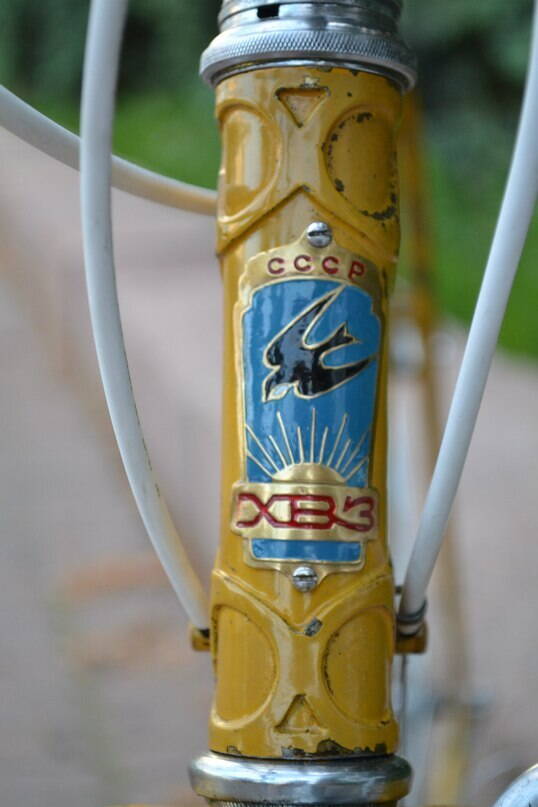

2. Винтики не нравятся, которыми прикреплен шильдик
3. Рамку переднего переключателя бы поправить
Это мое чисто субъективное мнение. :smile:
:-P
Це заводський окрас і бачив хтось його чи не бачив... був він присвячений "великому жовтню" чи банальний дифіцит фарби, а план є план :yes: Чи будь-яка інша версія і легенда приймається, але велосипед мальований на ЗАВОДІ.
 Заголовок сообщения: Re: ХВЗ Чемпион 61 года №9690
СообщениеДобавлено: 18.05.2016 00:50
Покрашен на заводе, по крайней мере такой окрас с синими трафаретами уже не раз встречался у разных владельцев, три-четыре рамы такого окраса известны.
