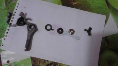

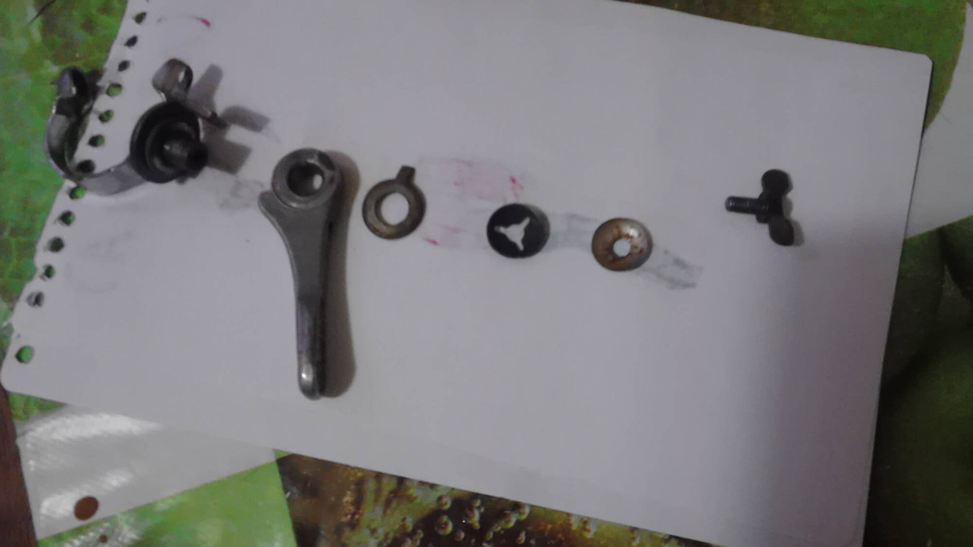

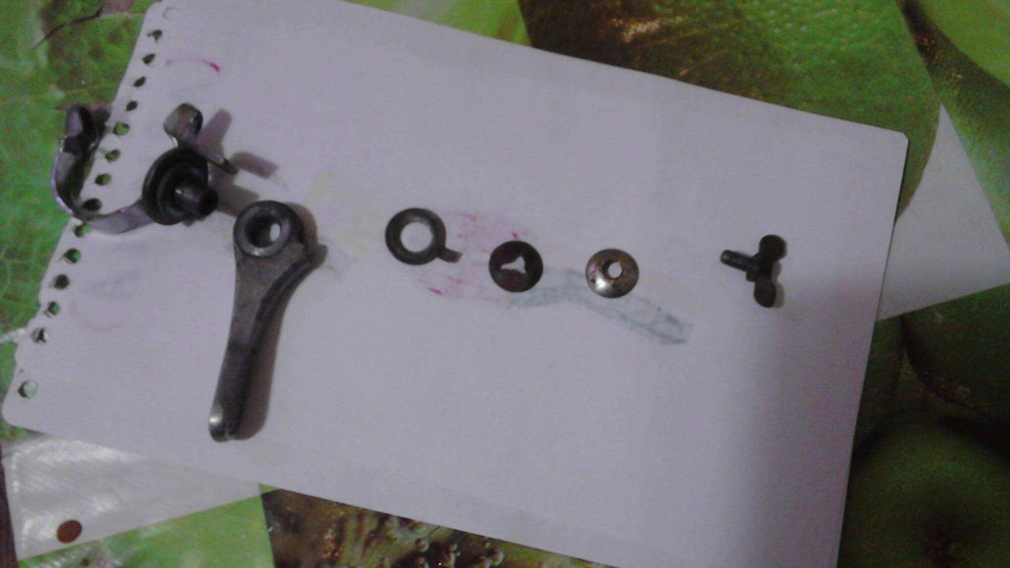

Может есть у кого или чертежик или фото старой хвзшной манетки в разобранном состоянии ? (где там какие шайбочки - гаечки)
Пока в руках покрутить не могу, а собрать правильно все равно соберу - но так на всякий пожарный чертежик не помешает :)
Просто есть большое подозрение, что у меня не хватает шари.. тфу :) шайбочки...

Ща сфотаю

IMG_20160309_234446.jpg [ 458.54 КБ | Просмотров: 1938 ]
IMG_20160309_234504.jpg [ 513.45 КБ | Просмотров: 1938 ]

Бобков Роман писал(а):
Ща сфотаю
Огромное спасибо :good: Фухх - вроде все на месте :D

Собрал сегодня манетку, оказалось у хитрой тонкой шайбочки был загнут язычек - вот поэтому у меня при переключении барашек и крутился, поставил родной переклюк - кое как добился параллельности (сильные люфты и закручен винтом - кое как выправил) , но пониженную боязно включать - цепляет, видимо оставлю пока 2 скорости - завтра буду испытывать, но скорее всего буду искать замену переклюку или на хвз посвежее или на аналогичный с короткой лапкой.

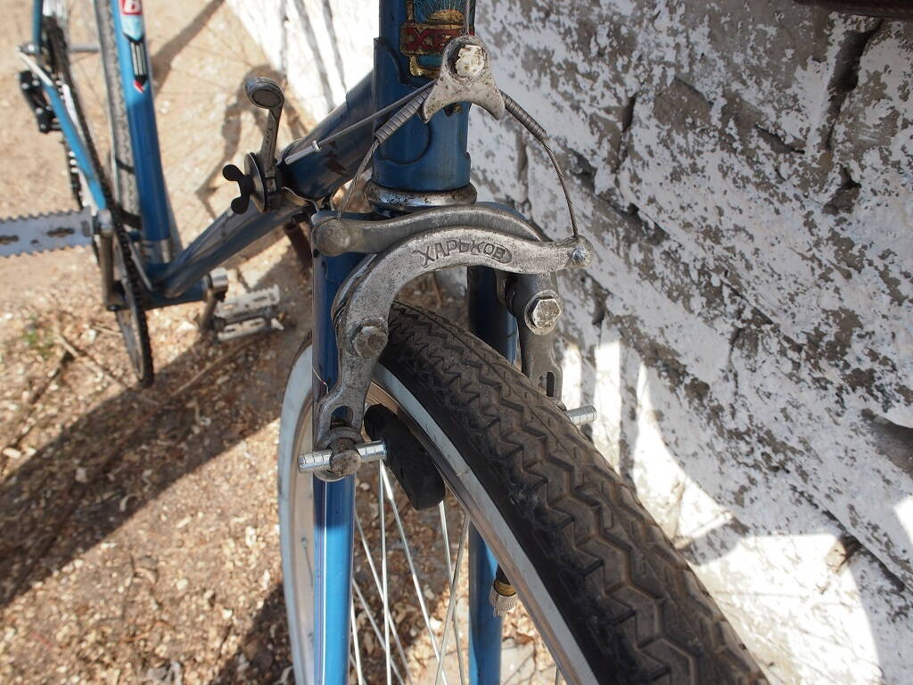

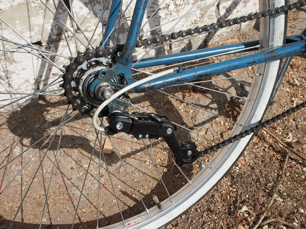

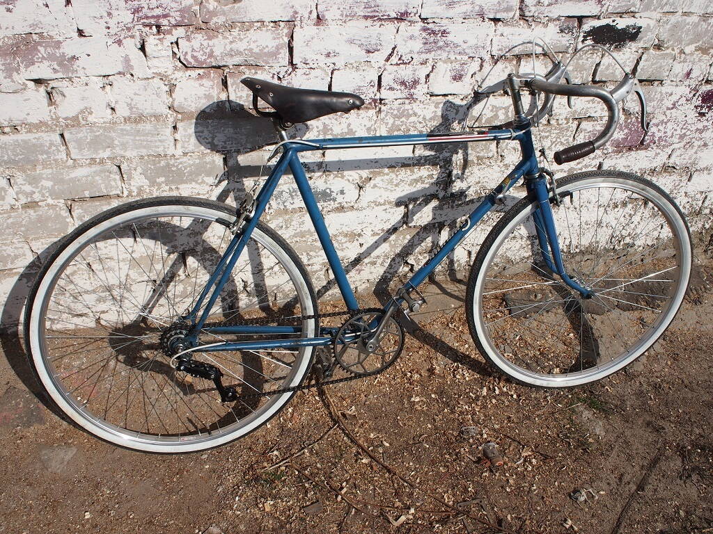

Вышел сегодня временно из положения, т.к. шимановский переклюк толком не стал, сбегал купил не совсем то что нужно, но прекрасно заработавшее sunrace m2t - единственно что хочу доделать - это немного удлинить цепь... или же прикупить такой же, только с короткой лапкой.
Кстати в линейке производителя есть переклюк - один в один хвз, только стоит что то около 25$
Для себя решил оставить велосипед в противоугонной окраске + чуть позже займусь крыльями ...
Но уже едет ! Я даже не ожидал что ТАК едет !
P15Y0344.JPG [ 570.93 КБ | Просмотров: 1885 ]
P15Y0346.JPG [ 526.12 КБ | Просмотров: 1885 ]
P15Y0348.JPG [ 334.17 КБ | Просмотров: 1885 ]
Можно пинать :)
Спутник В-37 1966г.
СообщениеДобавлено: 11.03.2016 16:19
С поехало! На удивление всегда резина с белой боковиной освежает подобные побитые жизнью рамы, может и стоит оставить на совсем такой ЛКП, но тогда обязательно нужно надраить все алюминиевые и хромированные детали.
P.S. задний переключатель все же стоит подобрать более подходящий.
СообщениеДобавлено: 11.03.2016 17:14
С Поехалом!
А то! Правильный турист приятен после любого вела. Если закрыть глаза на перекидку - хорошо смотрится. Про противоугонность окраски не соглласен - и не такое воруют.
Для эстетики стОит отполировать всё, что полируется, как и говорит Сергей. Когда рама со следами времени, а остальное сверкает - офигенный шарм у вела.
Ггг вот до чего передачеманьячество запредельное доводит :lol: :ROFL: Не, шоб кинуть цепь на среднюю звезду без соплей, так Вы денег потратили на это чёрное страшилище, да ещё ему цепи катастрофически не хватает :ROFL: И ещё одно покупать придётся..

Да не :) Это не передачеманьячество - это скорее просто сильное желание поехать с последующим пониманием того - а на какой же то звезде из трех мне ездить удобнее будет ? :)
Кстати это черное и страшное довольно неплохого качества всего за 4$ :) - выкинуть не жалко будет в случае чего ...

Это.. посадка ваще никак не отрегулирована, как я поглажу? Или.. гм... "вам так удобно" ? :D
Нет - не удобно :) , надо сидуху см на 10 выше ставить, вот тогда будет удобнее однозначно ...
Спутник В-37 1966г.
СообщениеДобавлено: 11.03.2016 18:25
А :yes: . И горизонтальнее.
