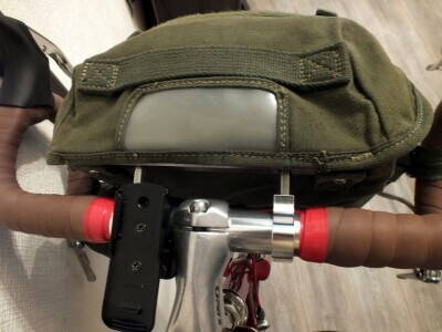

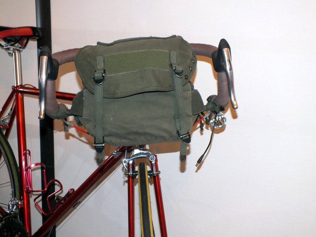

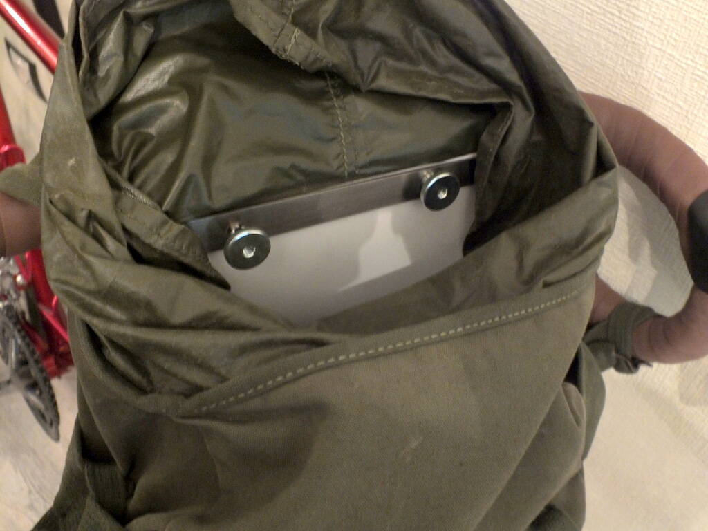

И я завинтажился по итогам.
Описание есть выше в теме.
Добавил каркас из мягкого пластика. Переделал крепление сумки - теперь можно снять без ключа, открутив 2 гайки. Хомутики остаются на руле. Немного отодвинул сумку от руля - теперь можно нормально использовать верхний хват.
В выходные планировалось первое серьезное испытание дальней поездкой, но!
Выпал мать его снег.

Красиво получилось.
Кстати, я от такого расположения сумки отказался именн из-за верхнего хвата, точнее "моего" расположения тормозной ручки. А выносить сильно вперёд сумку не хочется из-за ЦТ. Правда, в моём случае, удобный тормоз перевешивает в любом случае.

kisa поизучал вопрос, сравнил свои заводские крепления, везде сумка отодвинута от руля на 3.5-4 см.
В данном случае у меня просто не нашлось винтов и втулок подлиннее.
Если понравится ездить с мягкой сумкой, заеду в метизы, подберу что нибудь. Еще сантиметр можно дать.
Липучку для светоотражайки пришили.

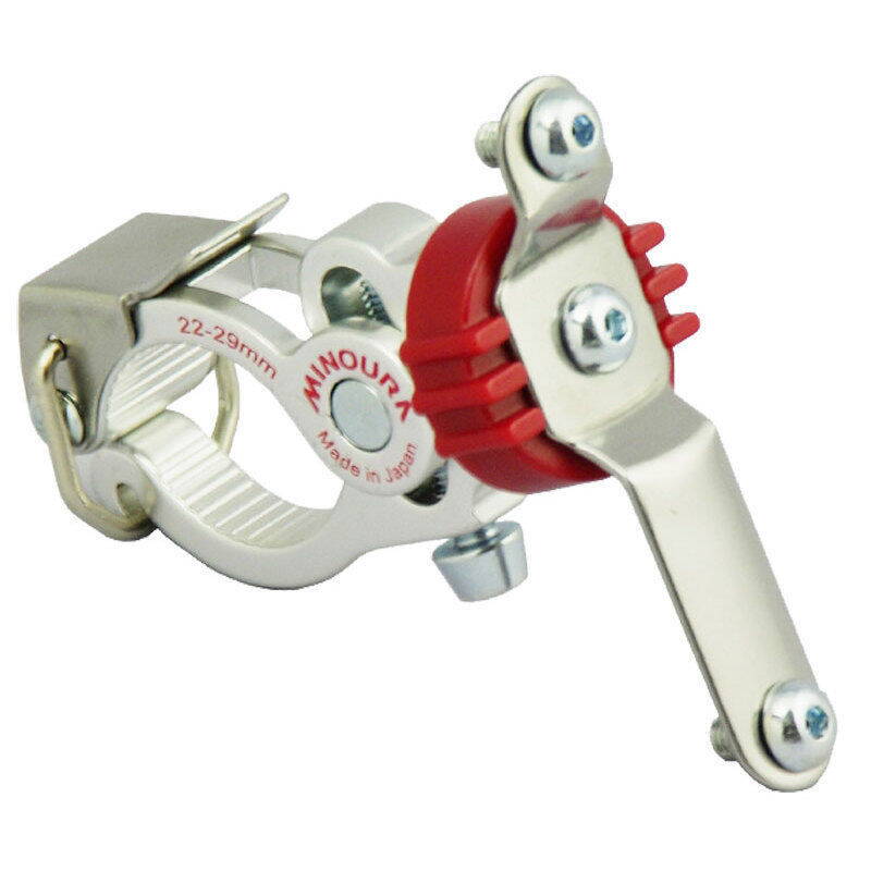

Интересное быстросъемное крепление для фляги, которое с легкостью можно приспособить к самодельным нарульным сумкам в винтажном стиле.
Но цена :shock: Учитывая что нужно 2 штуки.
