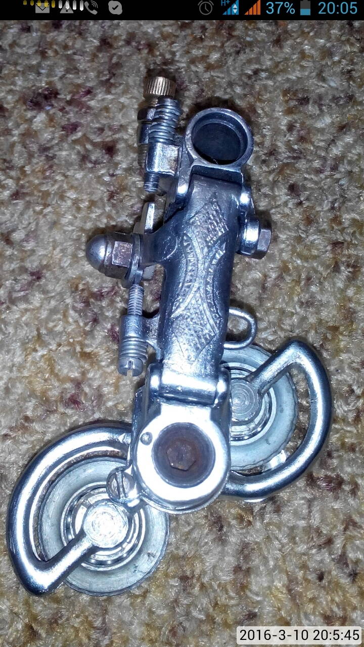

Похвастаюсь очередным ништяком. :cool:
Ящер еще на один шаг приблизился к Че:
2016_03_10_20.05.39.jpg [ 890.47 КБ | Просмотров: 2835 ]

СообщениеДобавлено: 10.03.2016 20:13
:D Годится.
СообщениеДобавлено: 10.03.2016 20:16
Да, это на Чемпион
