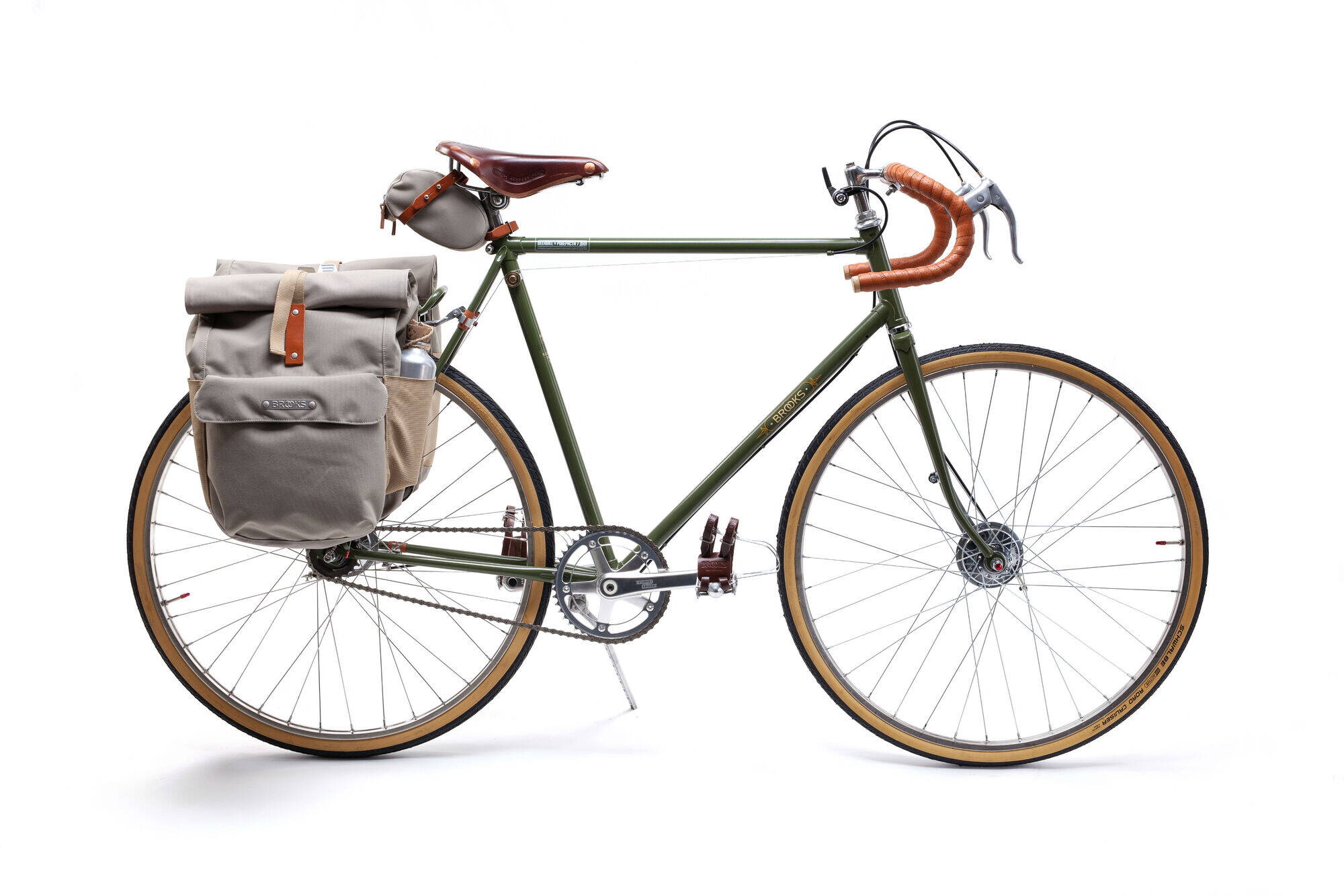

хм, но этот способ зависит от глубины вонзания выноса :D
А, можно так выставить, а потом руль поднять, если низко окажется.
:yes: Та взагалі виставляння штука виключно індивідуальна. Чисто візуально "як картинка" мені подобається коли дроп барана рівний до горизонту, а кінці гальмівних ручок, щоб не виходили за межі керма.
Ось так як я поставив на БірБруксі:
1.jpg [ 902.88 КБ | Просмотров: 1458 ]
 Заголовок сообщения: Re: Європейський турист 1986р.
СообщениеДобавлено: 26.03.2016 20:03
Я ставлю баран по наклону с одинаковыми углами - т.е. на таком виде сбоку ни верхняя, ни нижняя часть рога уменя не горизонтальна (при правильной для меня длине выноса). А ручки так, чтоб со слонами типа булхорна получилось.
Ну да, индивидуально.
Один хрен, мне такие ручки неудобны, особенно в городе.
