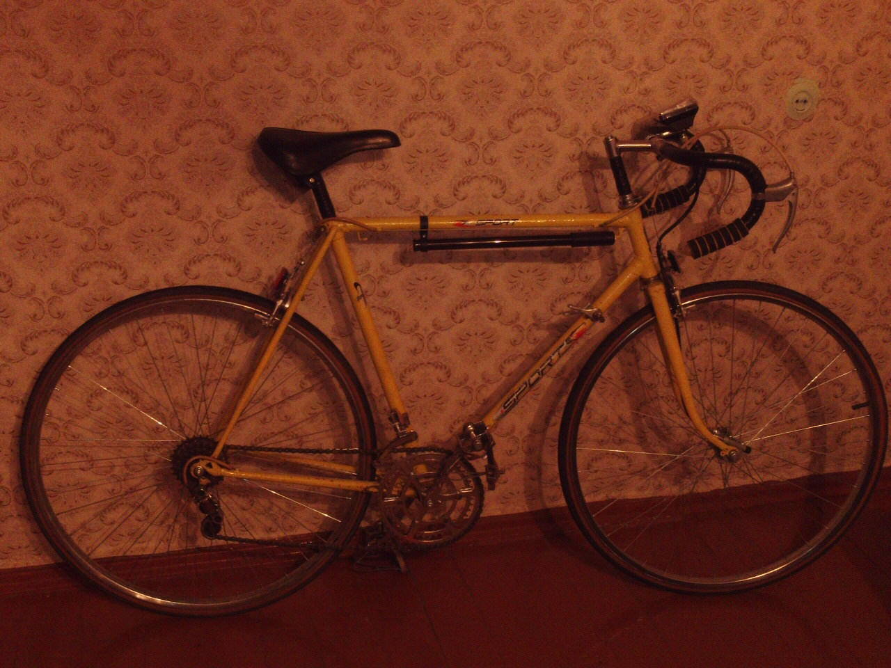

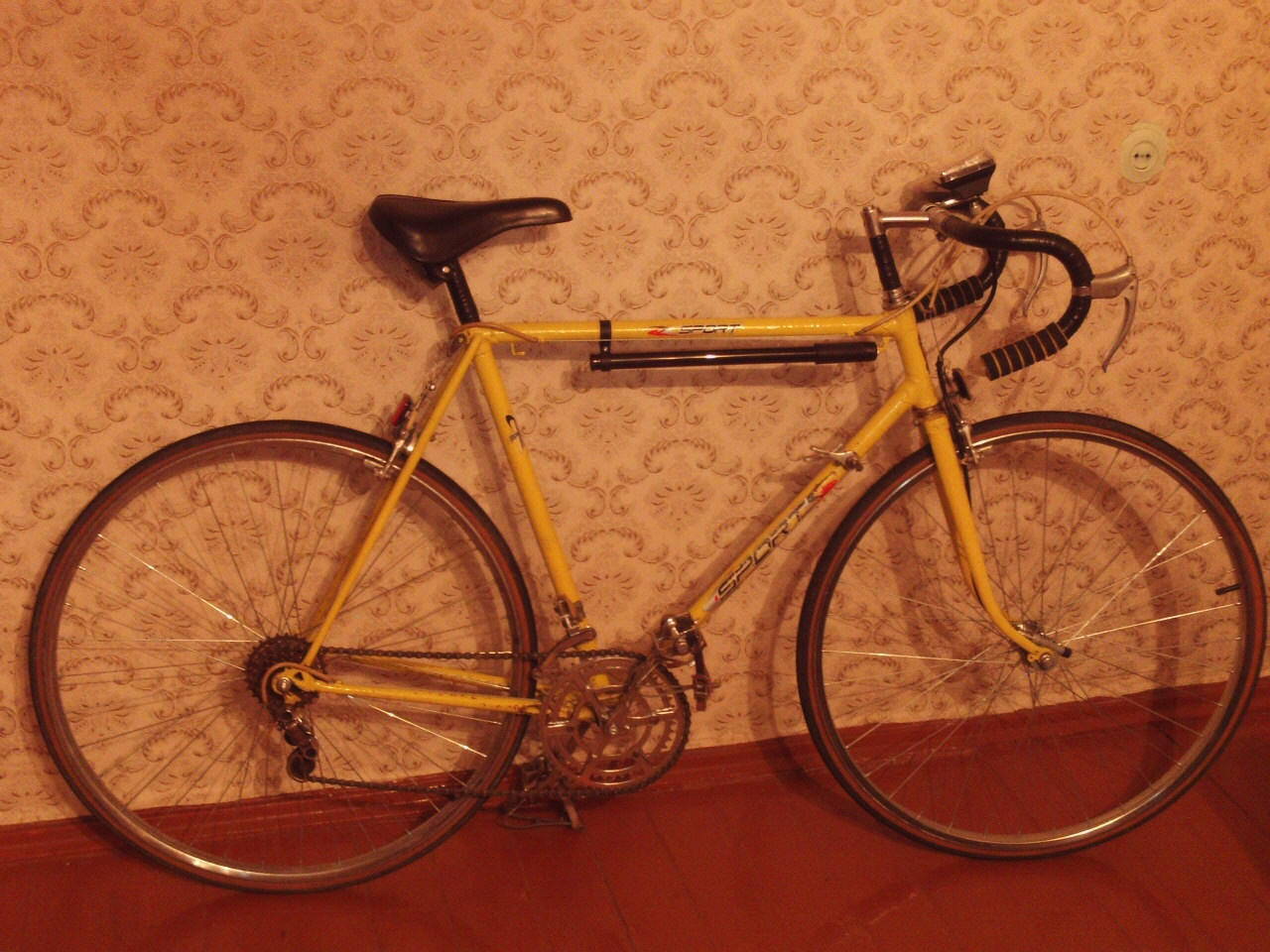

 Заголовок сообщения: Re: ХВЗ "Старт-Шоссе" В-555 (1971г.в.)
СообщениеДобавлено: 30.12.2010 16:38
Сообщения: 326
Город: Казахстан, г.Рудный
Зарегистрирован:22.10.2010
30.12.10
PHOT0017.JPG [ 187.53 КБ | Просмотров: 2766 ]
Комментарий к файлу: Бравый семидесятник во всей красе!
PHOT0021.JPG [ 191.12 КБ | Просмотров: 2766 ]
Девиз законопослушного водителя: лучше быть в шесть часов дома чем пол шестого в морге.
