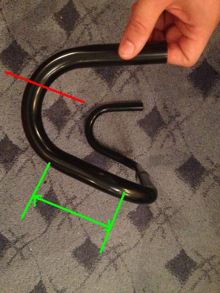

Краще порадьте який кермо вибрати. Мені подобається висока посадка (на треку намотувати кола не збираюся), баран в топку - райзер або булхорн, В наявності сталевий (скидить я все-таки буду вчитися) баран 450 мм під обрізання або шукати алюмінієвий. І винос буду брати короткий - 60мм.

Баран тот отличный туристический. В виде барана на фиксе не очень. А вот обрезать его и сделать булхорн можно. Эта заготовка для такого лучше подходит, чем, например, ХВЗ. У него есть прямые участки, которые обеспечат довольно удобный "продольный" хват, которого лишён пиленый баран ХВЗ.
b--wNpHNhlw.jpg [ 50.74 КБ | Просмотров: 1705 ]
То что он стальной - для туризма очень хорошо. Не так устают руки. Но на жёстком фиксе, наверное, уместнее будет жёсткий алюминиевый руль. В этом смысле фирменный булхорн предпочтительней. К тому же, тот туристовский баран тонкий - 22 мм, а алюминиевые обычно толще - 24, что приятнее. Неизвестно, какой из них по форме удобнее конкретно Вам, ну и цены... Если что, есть не такие заломаные булхорны, а более ровные - как обрезаный баран.

Дуже дякую всім за пораду, я визначився - буду брати сталевий баран (до речі його діаметр 25.4) і займуся обрізанням)))))))))).
