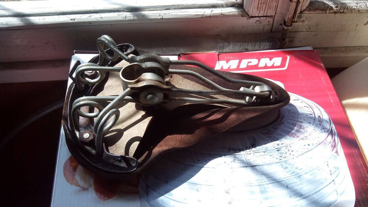

Интересное седлышко, точно не советское.
СообщениеДобавлено: 13.05.2016 04:47
Сообщения: 263
Зарегистрирован:06.09.2013
Седло похоже на это:
download/file.php?id=369271&mode=view
viewtopic.php?p=1492280#p1492280
Снято с "немецкого" велосипеда.

Значить так: основна помилка починаючих шорників, це думка, що вода пом"якшує шкіру - це не правда, швидше висушує. Просто згадайте, що коли багато мити посуд, без рукавичок, що з шкірою стає? Або людина, яка довго перебуває в воді (після кораблєкрушенія) помирає від обезвожування.
Ну і температура вище 40 градусів за цельсієм шкірі протипоказана.
Це явно не ХВЗшна шкірка, зовсім інша форма носа.
Я б на цей проект робив не чорною, а максимум відполірував і покрив Пруфайдером, получиться щось типу цього:
 Заголовок сообщения: Re: Ретро велосипед Германия или...
СообщениеДобавлено: 13.05.2016 09:11
Сообщения: 520
Зарегистрирован:24.05.2015
Смысл в том что вода делает кожу более пластичной,чтоб выровнять и восстановить форму,а не чтоб сделать ее мягче в изделии.Цвет интересный на фото-возможно подойдет.Пруфайдер безцветный или тонирует?
СообщениеДобавлено: 13.05.2016 11:07
Так, єдина користь від води, крім змивки бруду - можливість корегувати форму.
Пруфайдер сам по собі безкольоровий, але на нефарбовану шкіру діє приблизно як вода. Тобто після нього буде колір приблизно як у намоченої. Мої всі ставали набагато темніше ніж свіжошкурені.

Седло в процессе-правда на порошке потеряли болт натяжки(сцуко если не найдут ох как буду зол)!

Тут такой вопрос возник,на какой клей клеить подкладку под седло?В оригинале подкладка была из плотного пропитанного картона,решил заменить на кожаную из "убитого седла",чем лучше клеить ПВА или 88й,или другой вариант ?
