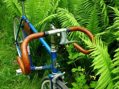

26323
Душевный кастом на крутом оборудовании!
Соображения экономии тормозов...

DSCI0591.JPG [ 775.16 КБ | Просмотров: 1586 ]
