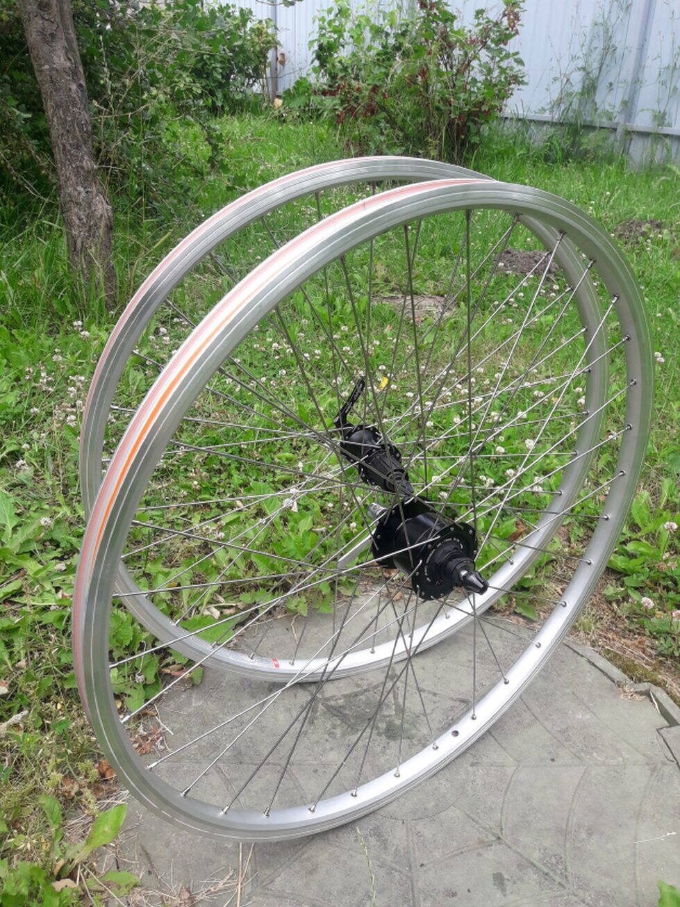

Решил, нафиг универсальность - если будут 42-622 возьму их.
Тут просили фото. Собственно, показать пока особо нечего - как будет резина, тогда можно будет поставить вел на колеса, а пока собирать нет смысла:

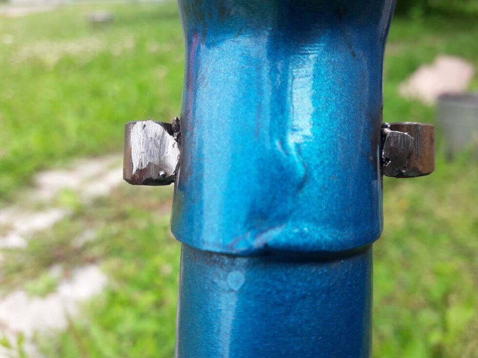

Из недавнего - выточил и приварил бонки при помощи полу-автомата. Надо будет подобрать авто-краску и покрасить их.
Ну и колеса - меня отговаривали ставить динамо-втулку. Но подвернулась хорошая втулочка, решил взять. :smile:
