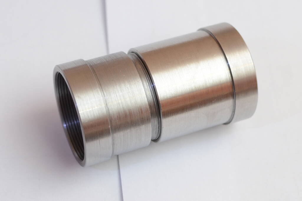

У нас хтось робить цю трубу народу?Project 40M35 ("Труба народу") предназначен для установки в каретку Томпсона
(велосипеды Минск, Салют и др. с безрезьбовым кареточным стаканом ф40мм)
Якщо робить то ткніть носом ще краще телефон . Мені потрібні 2 кільця по 11мм з лівою і правою різьбою щоб збільшити розмір труби з 78мм до 100мм .78 мм тому що рама електро велосипедна і довжина кареточного валу 156мм в продажу таких немає а рідний зроблений з якоїсь шняги -такого зносу вала напевно ніхто небачив а якби приварити кільця то можна поставити картридж з фетбайка .
СообщениеДобавлено: 09.03.2023 19:31
Сообщения: 175
Город: Україна
Зарегистрирован:28.07.2020
Знову питання -чи реально замовити цю трубу народу?і яка цінапитання
21582610.jpg [ 177.29 КБ | Просмотров: 8286 ]
