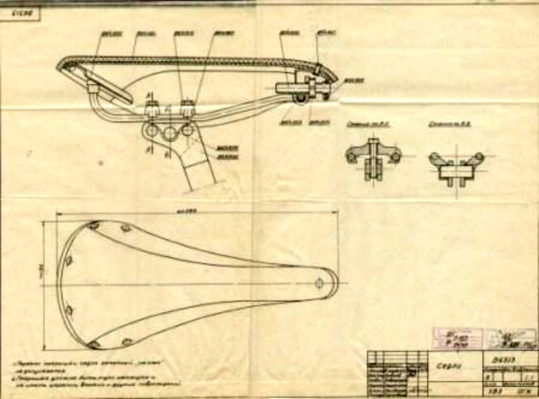

Так для історії:
Велосипед спортивно-трековый модели В-65. Седло (ЦГНТА Украины, Ф. Р-221, к. 2-323, оп. 1/1, ед. хр. 84, л. 47, 1958 г.)

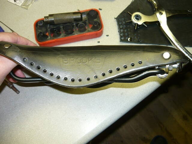

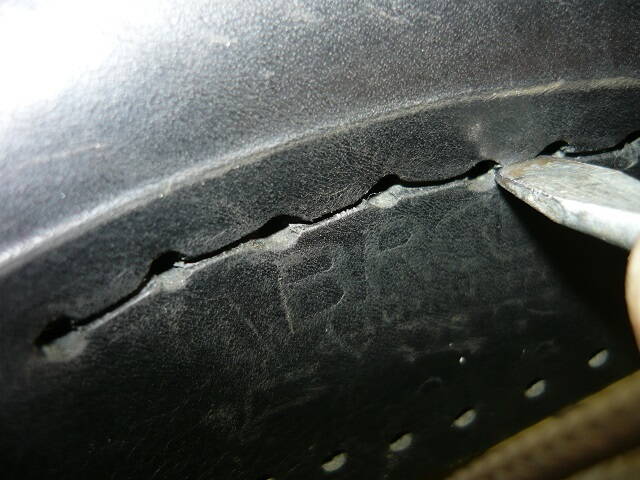

Насколько по разному кожа изнашивается... Stas-shosse борется с жёсткостью, а я с мягкостью. Вымоченное в желатине стало жёстче, удобное , но мягковатое. Решил начать ужесточать фирменным бруксовским методом - шнуровкой по краю. В магазине - мастерской по кожаной фурнитуре за пробивание дырок зарядили столько... , что за эти деньги купил у них же китайский дырокол, теперь могу пробивать кожу где и сколько захочу.
P1050723.jpg [ 122.92 КБ | Просмотров: 6760 ]
Так как кожа довольно мягкая , седло стало очень неэстетично раздуваться по бокам. Стало жёстче немного, но не на столько как хотелось.
С подачи Kirill Yevtushenko решил продолжить эксперимент , зашнуровав сверху. В центральной, самой широкой части, дырокол не дотягивался до разметки, приходилось подгибать края, получилось неаккуратно. Чтобы нитка не тёрла штаны , по влажной коже сделал притупленной отвёрткой углубление между отверстиями.
P1050729.jpg [ 126.58 КБ | Просмотров: 6760 ]
Стянул вощёной ниткой, она скрылась в углублениях и не должна ничего тереть.
P1050740.jpg [ 203.46 КБ | Просмотров: 6760 ]

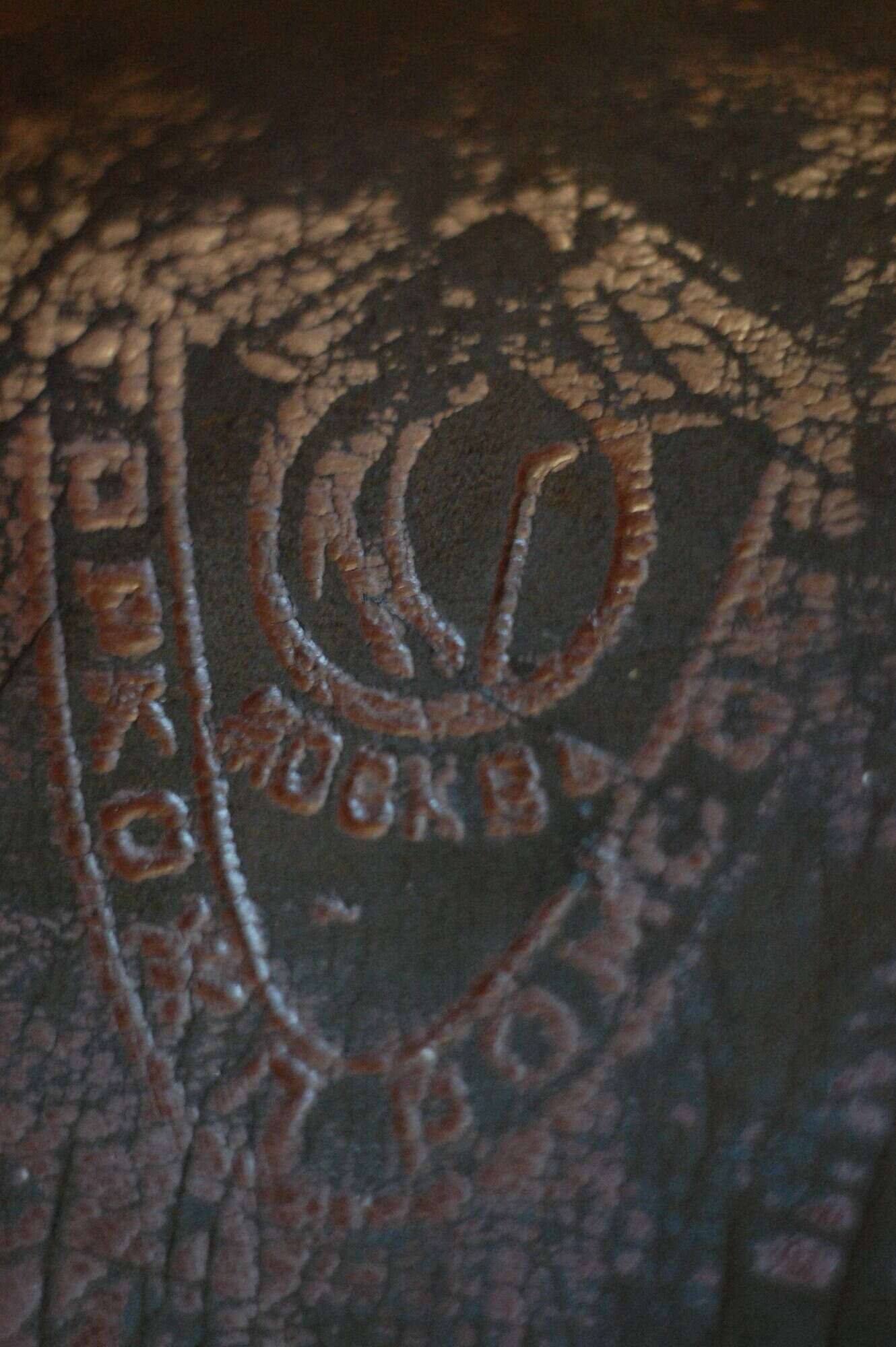

По сырому пальцами выглаживал фирменное буржуйское клеймо, почти победил :smile: , остался слабый блеклый след, но над этим мы ещё поработаем... :smile:
