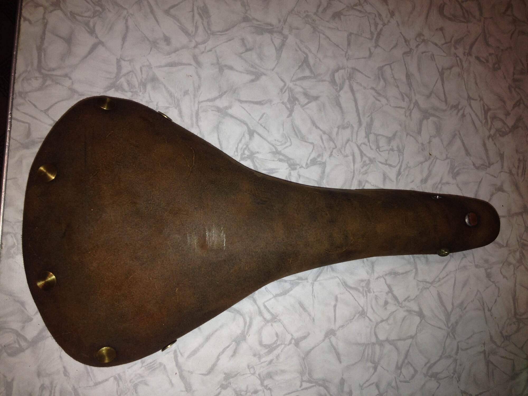

Прочитал тему, когда еще было страниц 100. Вот наконец-то попалось и мне седло в подходящем состоянии и за адекватную цену.
Пока сделано: отмыто, снято с каркаса (только носик пока не снимал,но очень повеселился с "супергайкой" нахрен приржавевшей), шкурка замочена на сутки в желатине. На сутки - потому что так получилось :) Пропорции-на 1л горячей воды/пачка желатина(по инструкции)+литра 2 холодной воды,чтоб покрыло шкурку. Потом часа 2 800 наждачкой всем известных движений :fizra: под струей воды, для снятия старой краски. Одел на каркас вставил заклепки от сцепления (первые попавшиеся по внешнему виду, на барабане 50коп/шт), стянул бока струбцинками, болтом не натягивал. Полежало в кладовке 2 суток. Под спойлером фотка и видео (в нем звук фанерки :) ) Нормальные фото будут-когда доделаю.
IMG_0409.JPG [ 502.59 КБ | Просмотров: 7137 ]
phpBB [video]
Есть небольшие трещенки верхнего слоя, посмотрим в процессе ошкуривания.
Появилось несколько вопросов:
    1 Хочу покрасить каркас порошком, как быть с болтом и "супергайкой"? Надо от коррозии защитить, да и в цвет с остальной частью попасть желательно
    2 Отверстия по центру, быть или не быть? Кто что скажет?
    3 После ошкуривания мазать только воском (типа киви, салтон и тд)? Цвет хочу "как есть" оставить
    4 Что делать с внутренней стороной? Чем мазать/немазать? Чуток ошкурил по мокрому, чтоб шуба отвалилась, надо ли в гладкую выводить?

1) бажано віддати на "порошок" в розібраному вигляді. Різьби прикрити - накрайняк потім можна балоном задути, якщо будуть мозолити око :smile:
2) я б не нарушав і так вже змучену життям шкіру.
3) мазати воском після всього, помалюєте зберете і тоді будете пропитувати.
4) тим самим воском, що і ззовні або "аквастопом" пшикнути, якщо сідло двошарове.

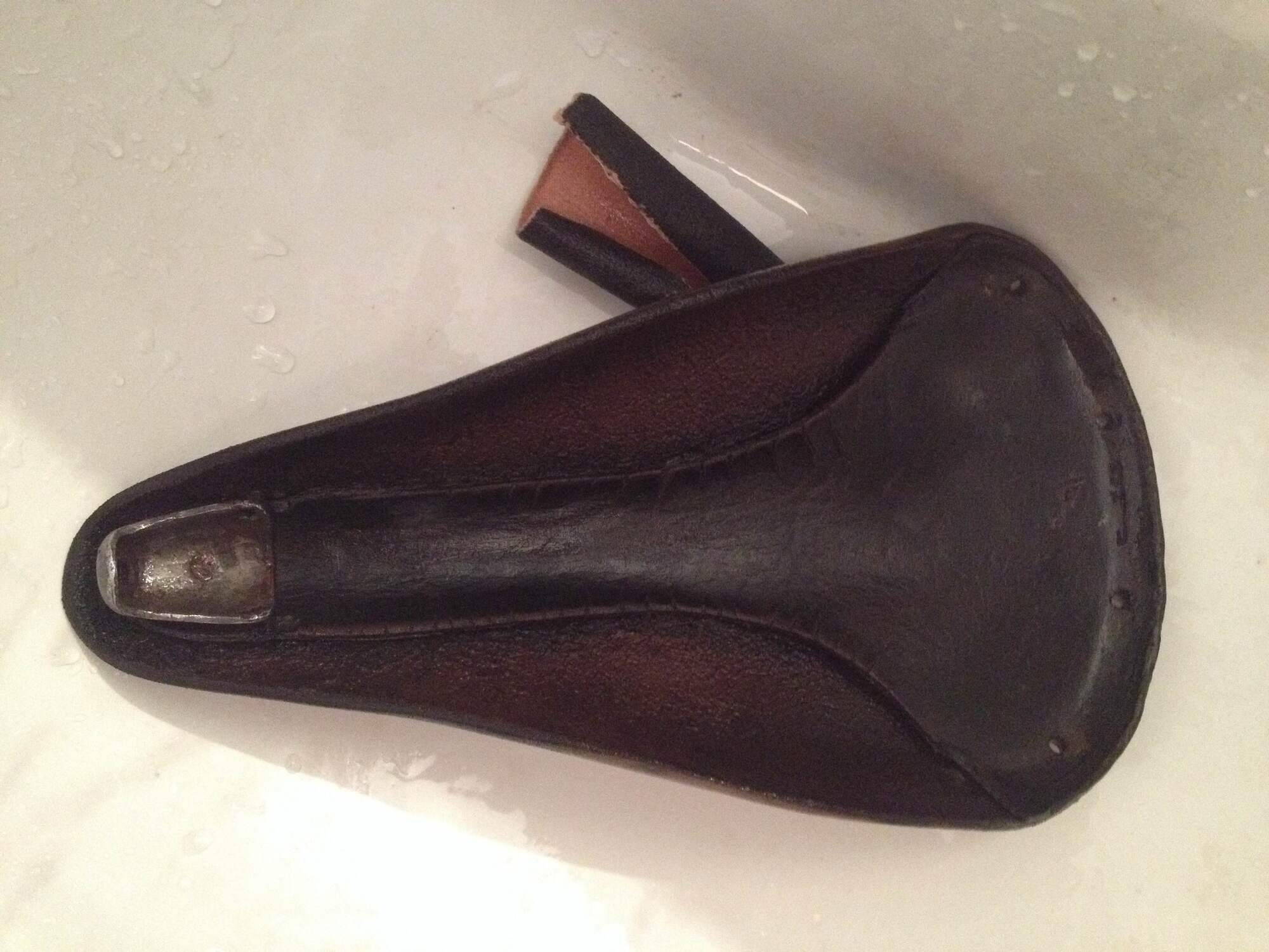

У меня с низу есть 2я шкурка, местами подклеять надо. Фото
IMG_0404.JPG [ 566.13 КБ | Просмотров: 7104 ]
Это считается двуслойным? Основная шкурка цельная.
Мысли в слух: а что если внутренняя часть лохматая и неполированная, специально для отвода лишней влаги из верхней части, зачем тогда там "аквастоп"...

s.e.a. писал(а):
Конечно в разобраном, просто цену за деталь от 10 грн,но очень далеко ехать, до 25 поближе, вот и думаю болт с гайкой давать или чем то другим обработать.
Тоже думаю красить или оксидировать. Поделитесь, где нашли порошок за 10 и за 25 за деталь.
О! А я даже не задумывался о таком. Купил аквастоп, собрался пропитывать снизу. Вы имеете ввиду, что аквастоп будет препятствовать отводу влаги?

s.e.a. писал(а):
Спасибо.
-Конечно в разобраном, просто цену за деталь от 10 грн,но очень далеко ехать, до 25 поближе, вот и думаю болт с гайкой давать или чем то другим обработать.
-У меня с низу есть 2я шкурка, местами подклеять надо. Фото
- Тут справа хазяйська, все одно чим буде помальований болт і як він буде виглядати будете знати тільки Ви :wink : Нагадаю, що є ще така штука як замок підсиділа ... то я так просто.
- Ну тіпа дві шкурки, значить двох шарове ( то визначення, яке використовується тільки для Вашої ситуації :D ). Волога знайде куди їй дітись не переживайте, думаю варто більше переживати за ту вологу, яка разом з болотом буде летіти з заднього колеса під сідло :yes: ... для того і "аквастоп"
_______________________
Я свої сідла обробляю "пруфайдом"(Євровазелін) з низу і з верху :yes:
Два рази в рік на початку(від води і т.д.) і в кінці сезону (консервація, для зберігання).
Именно так и подумал, типа каппилярное движение жидкости... Но кожаных седел в пользовании не было, по этому последую советам бывалых :wink: Бегущая Черепаха
