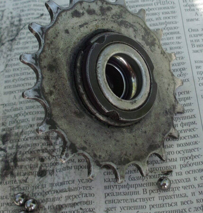

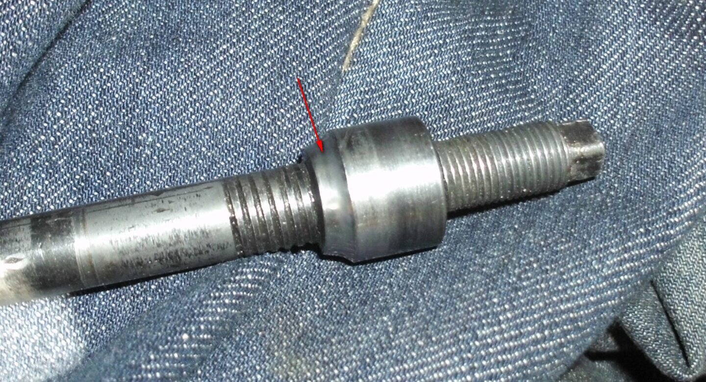

СообщениеДобавлено: 08.06.2015 14:01
По торпеде с убитыми конусами. Год назад, похоже, я правильно понял, в чём дело: viewtopic.php?f=31&t=160854&start=540#p1248357
Вот после примерно двух тыщ:
DSCI0578.JPG [ 317.17 КБ | Просмотров: 5479 ]
DSCI0579.JPG [ 154.73 КБ | Просмотров: 5479 ]
Видно, что расположение дорожек идеально, как и их состояние. Шарики 6,3 мм руляд. Но ТОЛЬКО В ЭТОМ ПОДШИПНИКЕ!

kisa
Это сильно упрощает дело, подшипники с такими шариками как оказалось - не дефицит, стоят копейки.
