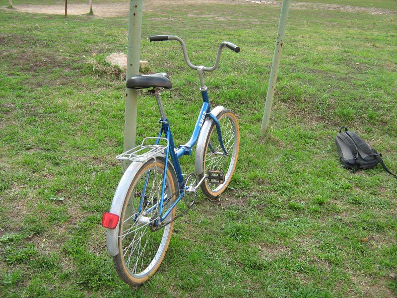

Fedot10 писал(а):
1. Замена каретки на "квадрат". С какой целью производится эта замена? Если у меня педальный узел в нормальном состоянии, и я его менять не планирую - что я теряю?
Ничего.
Fedot10 писал(а):
2. Задние звездочки. Нужна ли замена их?
Если нормально переключаются, если не изношены, если хватает четырёх скоростей, оставляй как есть.
Fedot10 писал(а):
3. Руль. Тут замена нужна. Мой руль старый, но он не такой формы, как бараньи рога, а по типу как ну "Украине". Хотелось бы для высокой и удобной посадки новый руль, не посоветуете модель, из недорогих?
Ищи по слову "бабочка". Либо искать от складного велосипеда типа Аист (на фото). Но с подъёмом руля возможно придётся менять тросики на более длинные.
Fedot10 писал(а):
Рычаги тормозов - нужно менять, мои в плохом состоянии. То же, из недорогих, не посоветуете?
Любые из дешёвых шимановских. Лучше всего сразу заменить и тросики. И резинки. Вместо шиманы подставить по вкусу, просто у меня шимана на крокодиле, вот она и пришла первой в голову.
Fedot10 писал(а):
5. Крылья, багажник. Раньше катался в молодости без этого всего, так красивее. Нужно ли ставить это дело, или лучше обойтись? Красоты конечно не будет от крыльев, и тем более зеленого багажника )) Как обходитесь в сырую погоду без этого?
Никак. В сухую погоду на спорте без крыльев, в сырую на корратеке с крыльями.
Fedot10 писал(а):
6. Катафоты - ума не приложу, куда их лепить, места под них - на крыльях. Как обходитесь?
Останови любого велосипедиста на улице и посмотри. Катафот стоит 10 рублей или бесплатно вместо сдачи. Но лучше обязательно светодиодный маячок за 5$ с дилэкстрима.
Fedot10 писал(а):
8. Что еще нужно в обязательном порядке сделать с Туристом?
Ездить на нём. Не вкладывать деньги, а ездить. Каждый вложенный в Турист рубль отдаляет покупку хорошего велосипеда
Аист-зад.JPG [ 143.61 КБ | Просмотров: 8705 ]

Спасибо за советы! Так и сделю, только вот совет с рулем хотел обсудить: посмотрел в инете что такое Бабочка - совсем не понравился такой руль, некрасивый. От Аиста если поставить - это тоже будет как корове седло, такой высокий руль не смотрится, к тому же он стальной и тяжелый. Получится как на байкерском мотоцикле руль с длинющей вилкой, на котором висеть надо. Нет, такое не по мне. Можете по рулю еще что посоветовать, роме бараньих рогов?

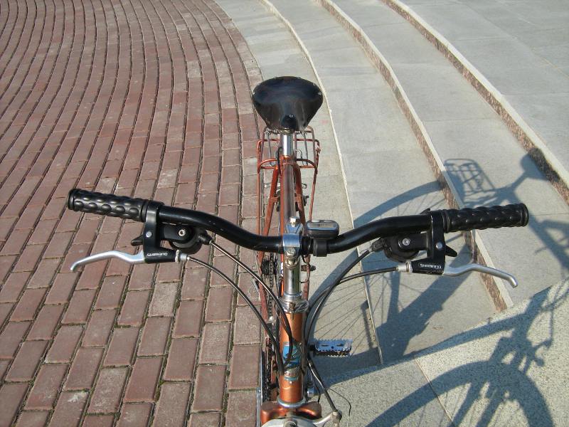

Ничего другого не посоветуете?
Вот мой, взят от какого-то ашанбайка. На его месте мог быть любой другой. Идёшь в магазин или на рынок и выбираешь по цвету.
руль.JPG [ 98 КБ | Просмотров: 8682 ]
