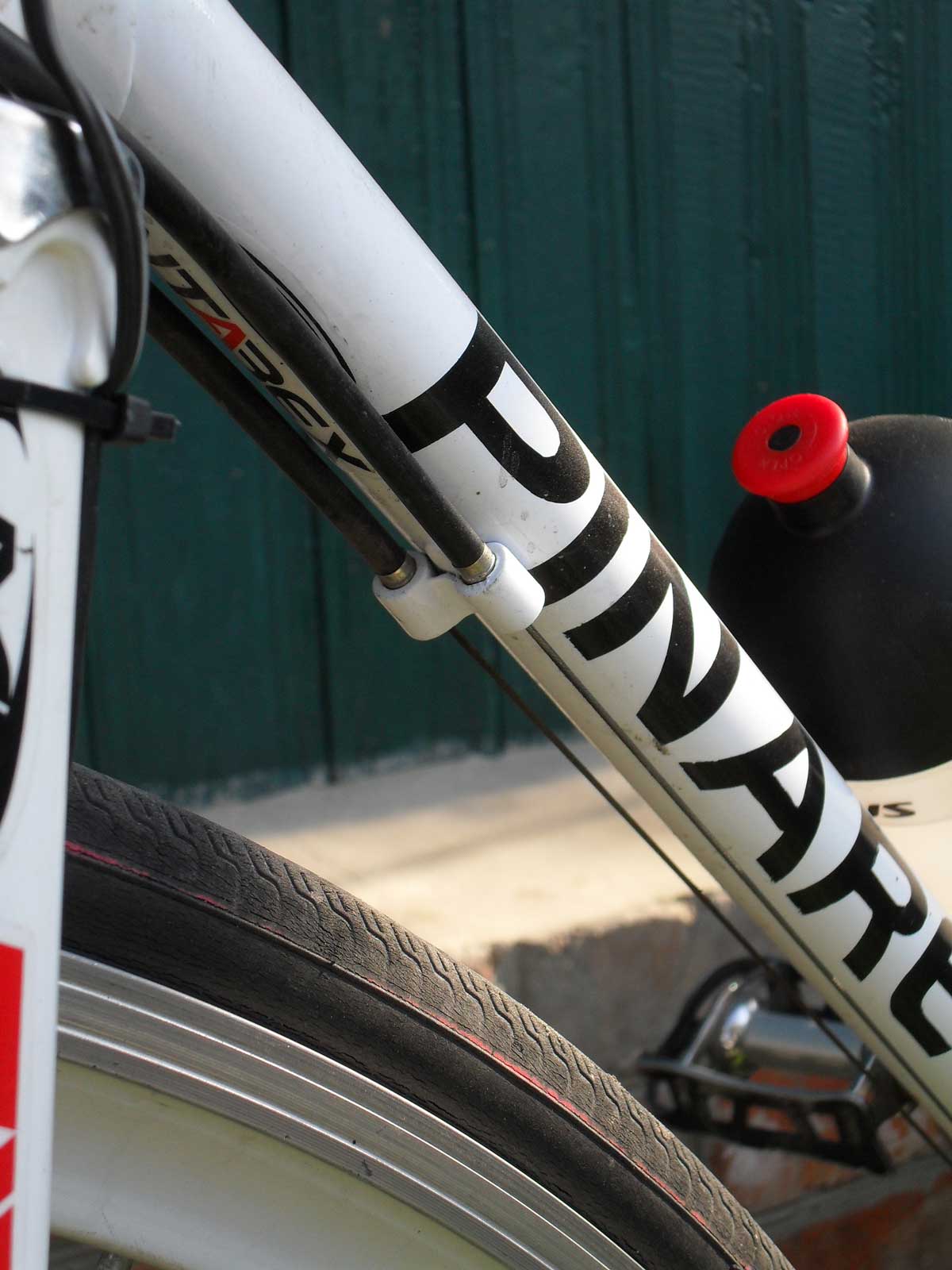

Вот мои бонки. Колхоз, конечно, но работает.
y_00cb3014.jpg [ 67.25 КБ | Просмотров: 13798 ]

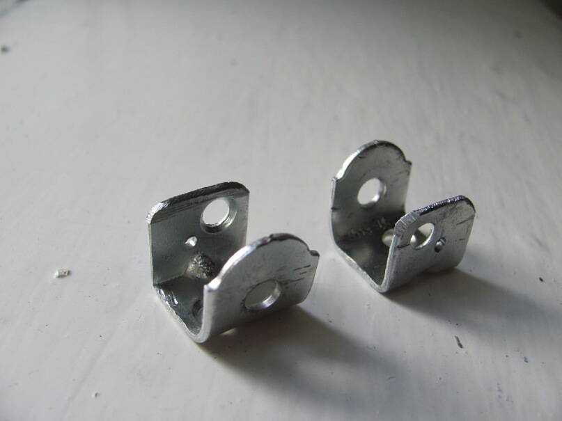

Вот так себе приварил
SDC17350.jpg [ 133.6 КБ | Просмотров: 13772 ]

LordOfSun писал(а):
sasha87z
Чем варили?
Сварка полуавтомат с СО2.
1.jpg [ 147.52 КБ | Просмотров: 13758 ]
SDC17475.JPG [ 115.8 КБ | Просмотров: 13724 ]

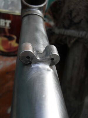

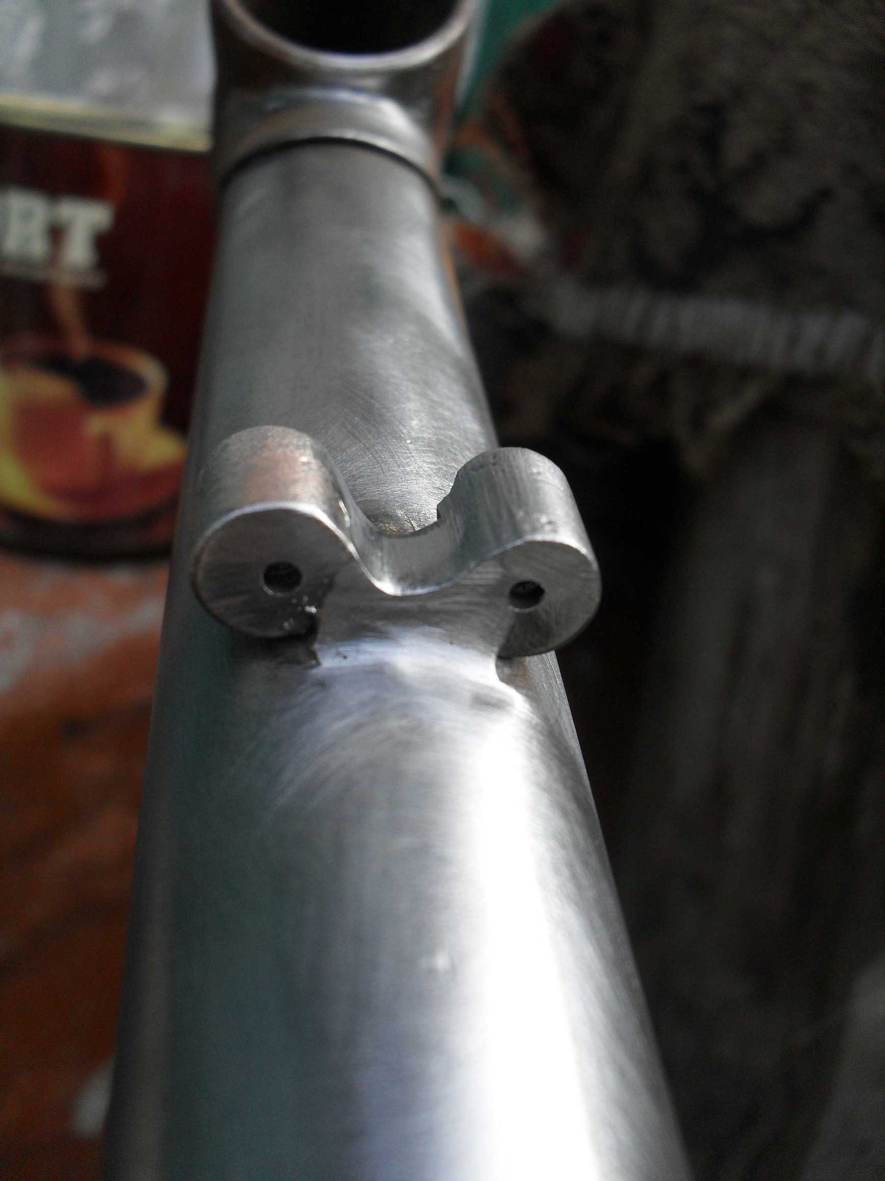

Вот и мой вариант подоспел.
Колпачки от автониппелей, те которые железныя для выкручивания ниппеля.
Просверлил 2кой отверстие в них. Подобрал подходящие уголки (по-моему 12х12)
в строймаге уже с отверстиями. Ну и под хомут.
Фотка плохая, с телефона.
bonki.jpg [ 67.1 КБ | Просмотров: 13293 ]

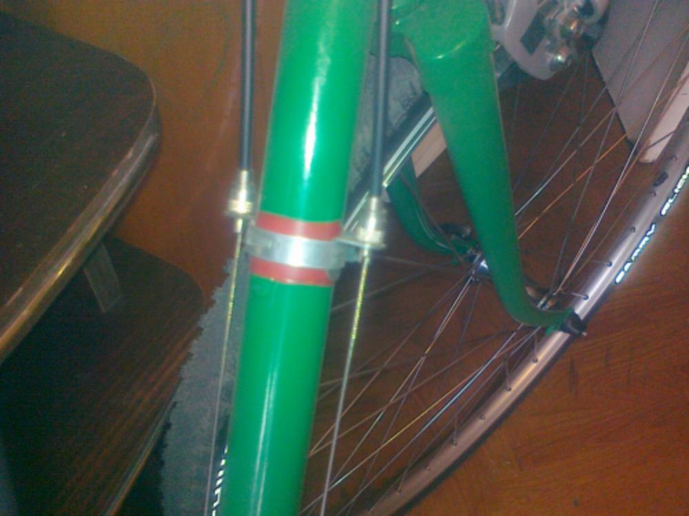

Хочу предложить свой вариант на хомутиках.
на раме выглядит так:
для вилки
Подробнее здесь,http://vick69.narod.ru/articles/vbreak.htm, если кому интересно.
