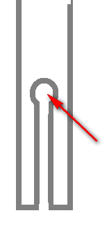

Я довольно регулярно делаю новые прорези в старых обломаных (или надтреснутых) этих трубах. По-моему, они ломаются оттого, что их слишком вытаскивают из штока вилки. И старые советские тоже. Болт или подбираю, или резьбу дорезаю. Вроде даже на моём трофейном такое стоит - жрать не просит.
СообщениеДобавлено: 23.02.2015 00:52
Попробовать обрезать и сделать прорези, а если снова будут проблемы тогда уж решать радикально)) найти новую.
СообщениеДобавлено: 23.02.2015 09:22
Сообщения: 1099
Город: Бердянск
Зарегистрирован:07.08.2013
kisa, HENK75, ладно уговорили :D
СообщениеДобавлено: 23.02.2015 11:24
denis_ber
:D Умаялись уговаривать - надо же, как ты сопротивлялся :lol:
Для надёжности перед прорезанием просверли дырки, завершающие пропилы (на некоторых трубах они есть с завода, на некоторых - нет):
sample.png [ 4.05 КБ | Просмотров: 2741 ]
Диаметром на 1,5..2 мм больше, чем ширина пропила.
