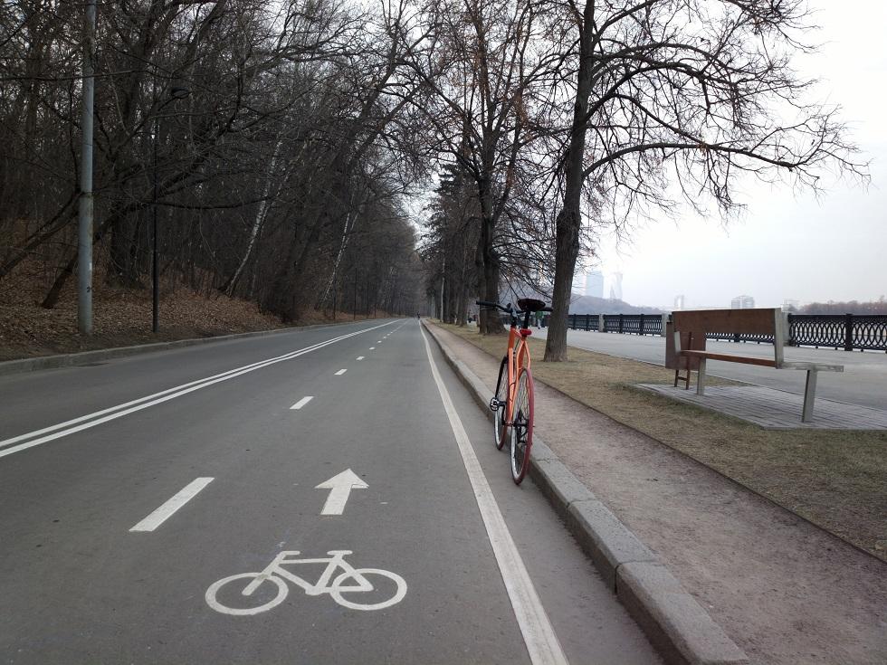

Киса,
Что с Реактивной табуреткой, как она поживает? Сезон как я видел, вы закрыли, у нас он тоже закрылся недавно, прилагаю соответствующее фото с приветом из москвы)))
Комментарий к файлу: Воробьевы горы. Тихо гудя, сонно проплывают последние речные трамвайчики с редкими пассажирами. Морозный воздух, казалось, застыл над городом серым, колючим туманом - именно таким был последний день этой осени...
2014-11-30-0535.jpg [ 147.83 КБ | Просмотров: 4148 ]
