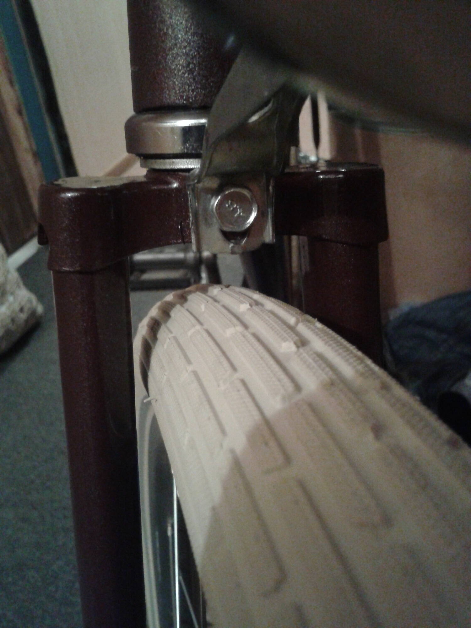

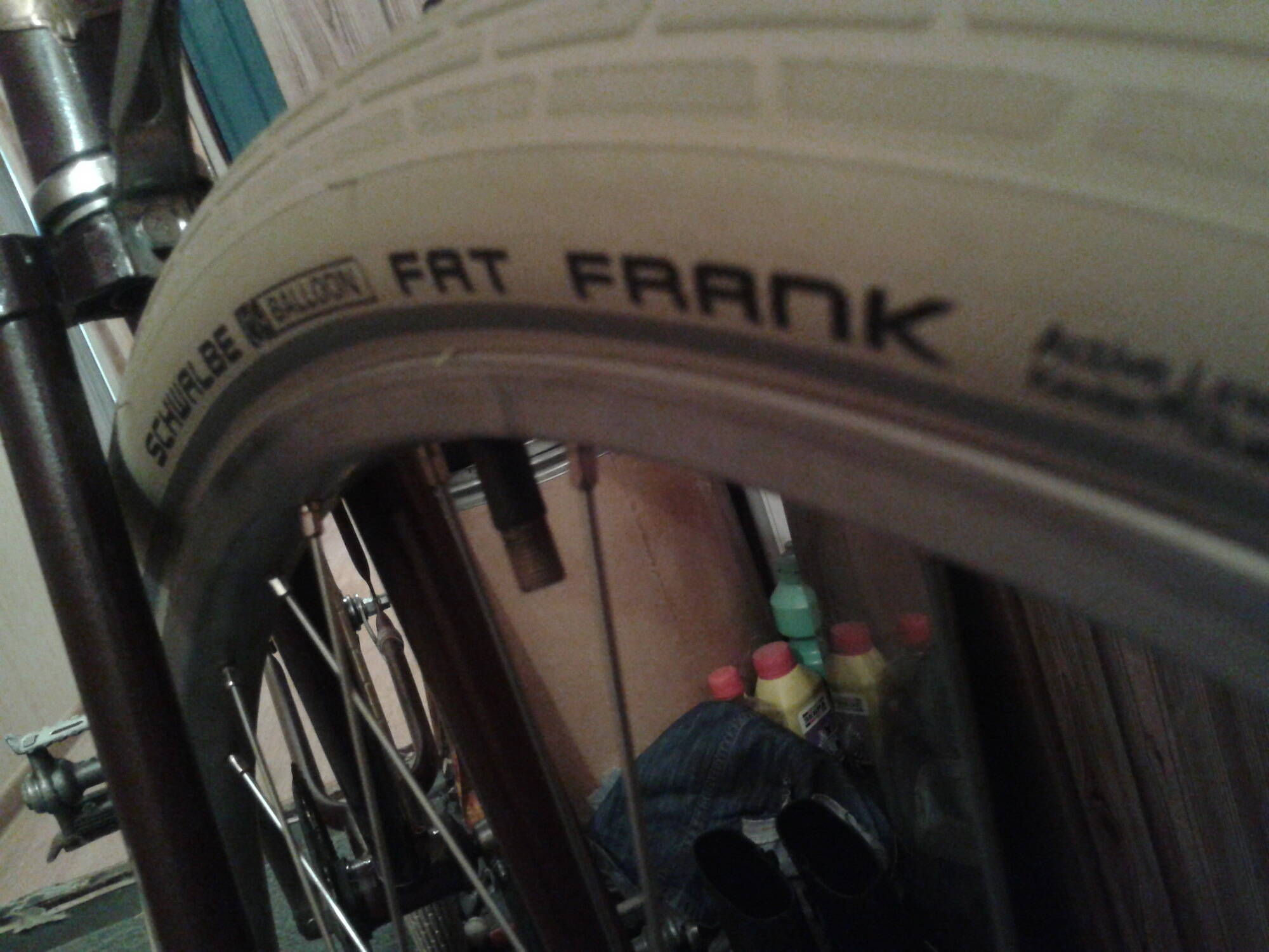

сегодня примвезли мне новую обувку Швальбу :cool: пятидесятой ширины, внешност поиенялась кардинально. завтра дам фотку с общим видом, может заодно сниму вяровку с рамы :D
думаю на такой резине будет езда комфортнее чем на 32й

Ну, главное, встала. Как обладатель подобных, в другом цвете, скажу или езда или мягче.
Хочешь ехать быстро качаешь 3-3,5 атм и едешь.
Хочешь мягко 1,8-2 и не едешь :twisted:
Существеной разницы с сов. пьяным удавом, тоесть 32 мм ч как бы и не заметил, большую мягкость дает пружинное седло.
Понятное дело я езжу по первому варианту :D
 Заголовок сообщения: Re: Old Royal
СообщениеДобавлено: 28.04.2014 20:53
:tss:
Евгений76
Dmitron
Обода.. Обода влияют ещё.
СообщениеДобавлено: 28.04.2014 22:42
Так в моем случае обода были практически одинаковыми.
Брендовай и небрендовый двойной алиюминевый китай :D
СообщениеДобавлено: 28.04.2014 22:46
Женя, я очень сильно подозреваю, что если твои (и Дмитрона) шины натянуть на украиновские стальные одинарные обода - наступит гармония. И будет комфорт вместе с "ехать" при родном высоком давлении :D Пока мало сравнительного материала в голове, но вот :pardon: ...
СообщениеДобавлено: 28.04.2014 23:05
Очень может быть. Нуна пробовать.
СообщениеДобавлено: 28.04.2014 23:11
Давай Dmitronа подбивать на эксперименты :D А то тебе неохота обода менять - покупал же, мне покупать неохота - стальные есть :ROFL:
Кстати, СST тоже на 3,5 расчитаны.. Я понимаю, что и конструкция покрышки разная, но... мои на украиновских ободах, конечно, некоторый эффект мячика дают, но так чтоб что-то прямо отбивало - нет такого. По мягкости почти на уровне советских, хотя в тех по 2 - 2,5. На советских же ободах. Тоже какая-никакая инфа к размышлению.
СообщениеДобавлено: 29.04.2014 00:49
О, "Жирний Френк" знову ледве пролазе в раму :D як мені це знайомо ...
З такими мілімітражами рекомендую дуже-дуже педантично виставити(забортувати) резину на ободі, побавитися з мильними розчинами і іншими "нанотехнологіями".
А з чого такий різкий вибір змінити резину ?!
