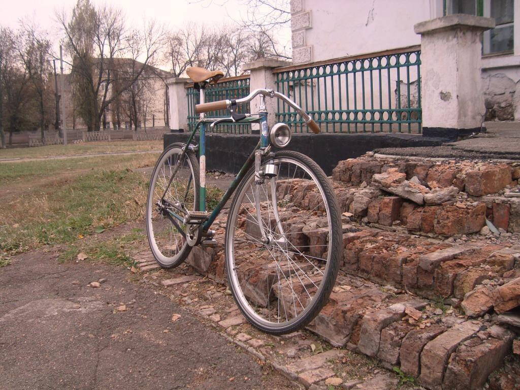

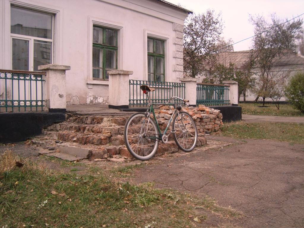

Всем привет,можно сказать сезон окончен.Пока погода сухая еще выезжаю.
Сегодня установил седло,предварительно счистив наждачной бумагой старую краску.В дальнейшем планирую его отреставрировать.(тему в крокодиловодстве видел)
п.с.подседельный крепеж Selle Royal.

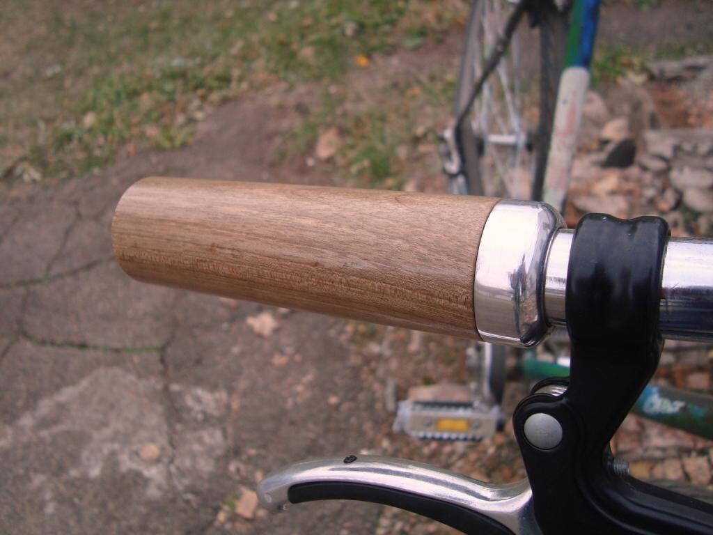

Так же можете наблюдать ореховые грипсы,первая моя работа))Замочки на них были выточены с какой то детали кресла самолета истребителя,как раз две чашечки в аккурат подошли))

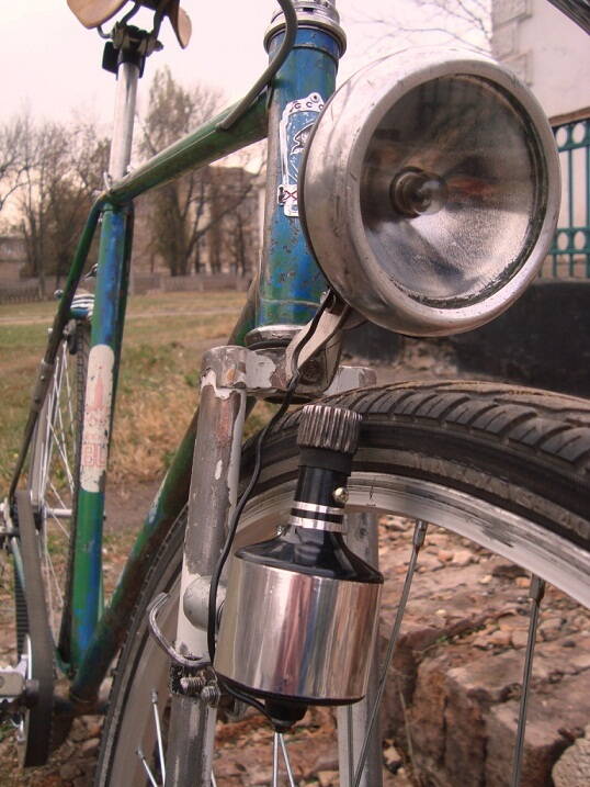

Динамку немного приукрасил,добавил "хрома".
На этом заканчивать не собираюсь.
Не переключайтесь :smile:

1- "украшалка" дінами в топку - :evil:
2- вєлік, твій ну ти знаєш, в мене до нього давнішні симпатії :wink:
3- гріпси :good:
4- фон на фотографії жесть :D , моє бачення "Рат" фотографувати добре на вилизаному фоні і навпаки вилизаний вєл на "Рат" - фоні.
ПС: шо в вас з підсиділами твориться ?! :shock: :D
3- гріпси :good:
Це ж не конечний лук.Все в процесі.
Шукаю обода знову,треба подвійні,але низенькі,а там динамовтулка ж є,то динамка прибереться.
Сьогодні,такий настрій,але згоден,щодо фону.
А що з ними не так :shock: з підсиділами?)
