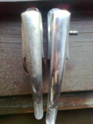

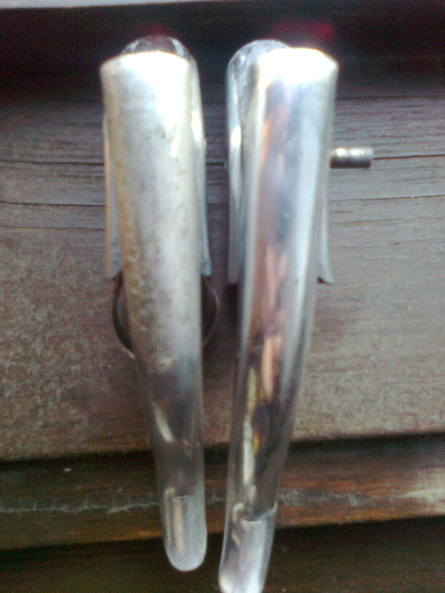

Пришел сегодня гуммилак. Снял руль. Убрал кожу. Думаю - вот она обмотка начинается. Посмотрел на тормозные, понял - нет не начинается обмотка. Начинается шлифовка тормозных ручек. Первым делом обшил войлочную насадку (уже потрепанную седлом) куском от старой джинсы, да так, что бы шов был по ходу движения кулачка дрели (внахлест), затянул сверху и с низу ниткой. Обмазал зеленым "пластилином" и понеслась. :facepalm: В общем теперь вел на землю класть точно не буду, а если и буду, то очень аккуратно: все коцки скорее всего от небрежного валяния вела на асфальт. 2 часа бззззззз и вибрации закрепленной в домашних тисочках дрели, а коцки все равно удалены не полностью (уж очень глубокие оказались коцки) и это лишь одна ручка тормозная. Трижды обшивал джинсой насадку. Первый опыт шлифования тормозной ручки далек от завершения, но ручка "заиграла" блеском. Поймал "кусочек" солнца, сфотографировал промежуточный результат. Качество фото как всегда УГ, но при отсутствии гербовой приходится на писчей...
И еще ньюанс - оказывается батя их "апгрейдил", на краях видны глубокие "коцки" это от удара зубилом, таким макаром края ручек чуть подгинались для лучшего хвата пальцами :roll:
Комментарий к файлу: левая и правая, исходное состояние на 99 % схожее
торм1.jpg [ 472.83 КБ | Просмотров: 2450 ]
торм2.jpg [ 501.36 КБ | Просмотров: 2450 ]

Можно было пройтись шкурочкой №500-600, убрав крупные коцки. Лучше с керосином. Потом пройтись №1000-1500 поперек предыдущего для проверки и гарантированного удаления следов крупной шкурки. У потом уж "зеленый пластилин". Всего полчаса - час и блестит правильно!
