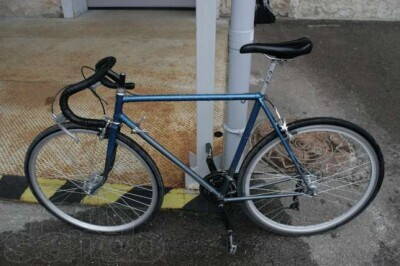

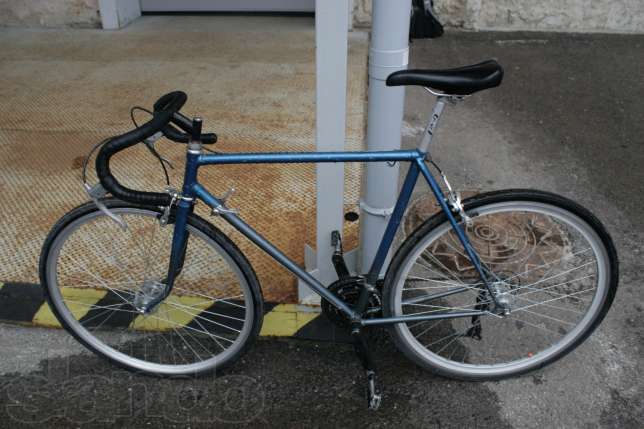

Аккуратно вышло, просто но все гармонично и симпатично - одобрямс! К ручкам тормозов удобно тянуться? Если заметите, что тянуться "далековато", то попробуйте поднять ручки повыше и посмотреть будет ли удобно дотягиваться пальцами до рукояток с положения "ладони на слонах". Если у вас пальцы длинные, то эта идея стоит того, чтобы ее попробовать.
Давайте рассказывайте о главном - о впечатлениях, как катит?)))

к такой раме нужен вынос типа такого
8326 и ретро руль, а не анатомический под дуалы(
А систему начинающему лучше компакт 50х34- легче в горку
