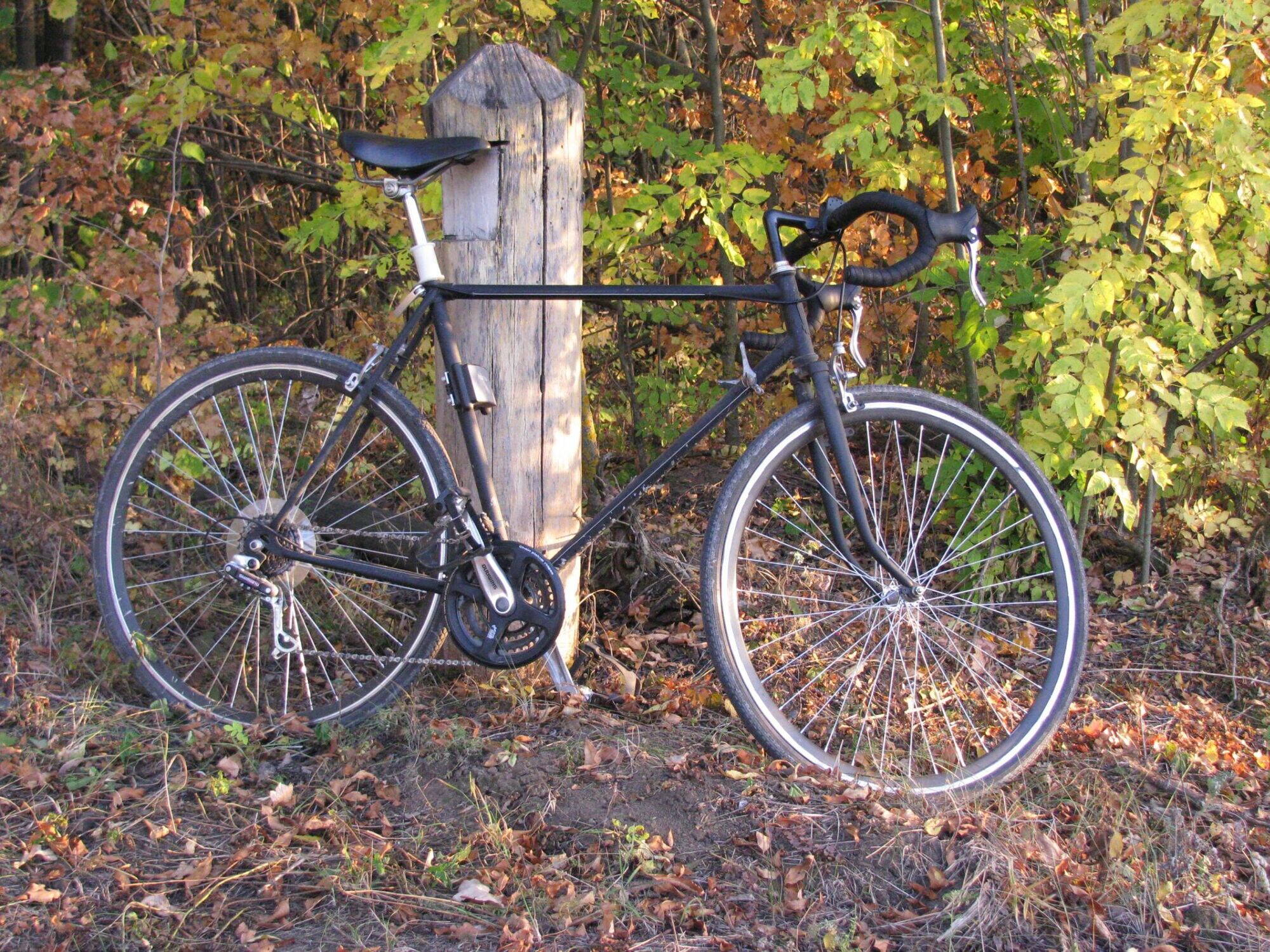

Пока с колесами печаль-беда решил таки начать катать на том что попало в руки. только руль-палку с мтб манетками сменял на более подходящее.
Комментарий к файлу: ашано-bat мобиль.
IMG_5876.jpg [ 983.75 КБ | Просмотров: 2071 ]
Седло хоть и стремное, но довольно удобное. Трансмиссия тоже ждет своего часа.

Ну а по аппарату... В большей степени конечно приятно удивил. даже на такой убогой резине и деревянных колесах довольно приятно катит. И что удивительно, он не против быстрой езды, но не провоцирует люто вкручивать (как например это делал мой дядя Джон). То есть и не спеша ехать на нем не западло.
Но есть несколько "но". Огромный провис каретки (в сравнении, конечно, с теми же дядей Джоном и мтб). Вот буквально вчера, промахнулся в лесу с поворотом. выехал не там где надо. Возвращаться назад уже было некогда, решил срезать... так вот целина и прочий подлесок сделали из приятного велосипеда неприятный шагающий экскаватор какой-то... Понимаю что много хочу и что велосипед легкодорожный... но в наших реалиях случается конечно и такое. можно это перетерпеть и простить, но осадочек остается. И второе "но", делая срезку уже по городу, начал привычным движением руки выдергивать переднее колесо... и понял, что отточенного на дяде Джоне усилия, для выдергивания переднего колеса "Туриста" катастрофически не хватает, а возможности "уйти на второй круг" нет...
А в остальном очень неплохо. Доволен аппаратом. осталось дело за малым: трансмиссия и колеса с резиной... ;)
