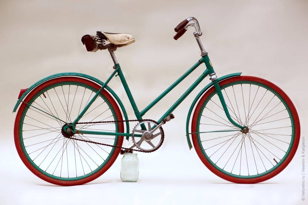

Предлагают мне вот такой вел взять за разумные деньги, матушка как раз для деревни велосипед просила... Я бы полюбопытствовать хотел, для взрослого человека "Ласточка" как вообще? Ну по ростовке и по прочности. Стоит заморачиваться? (Фото с велоретро.ру, чтоб понятнее было, о чём речь)

Орлёнок для девочек. Разумные деньги - максимум пару сотен гривен (сами пересчитайте), если оно само езит. Но может оказаться маловатым - это не салют на таких колёсах, он короче.

В Москве цены несколько иные, тут за пару сотен гривен только фотографию велосипеда купить можно :) То, что велосипед для девочек, оно понятно, рост у матушки моей метр шестьдесят, я в живую этот вел не видел, габариты не знаю, но если он по базе не меньше складного какого-нить, то в принципе должен подойти, другой вопрос в прочности рамы, выдержит ли...
СообщениеДобавлено: 16.03.2015 19:17
Да меньше же, именно по базе.

Жаль что меньше, ну ладно тогда, пусть дальше гниёт :) А за МКАДом искать не вариант, личного транспорта не имею, общественный не люблю :)

Для взрослого человека Ласточка мала даже на 26" колесах, я такой сделал дочери.

Сергей, да, я видел Вашу Ласточку, здорово выглядит, кстати :) Просто я думал что не настолько рама маленькая, я поглядел уже габариты в сравнении со складными. Всё совсем печально. Больше всего мне жаль неплохие, на первый взгляд, хромированные "чайки" 24* которые на том велосипеде стоят, что же с ними будет... :D

Послушайте, но у "Орленка" база 97,5 см, а например у моей "Энигмы-154" база ровно 100см, если не верите мне то вот ссылка:
http://ww25.velomania.ru/entry.php?b=4316
У моего "складного грузовоза" на котором я каждый день езжу база 103 см.

Kochegar да, но колёса диаметром 24 дюйма на Ласточке стоят, к тому же надо менять систему под взрослую ростовку... Не будет ли переднее колесо при повороте мешать?

По проекту "Ласточка" рассчитана для детей 7-14 лет, а нормальный средний рост ребенка в 14 лет как раз и равен 155-165 см, так что зачем что-то менять?

Может и не нужно... Но если честно, то мне что-то уже расхотелось этот велосипед брать :) Я на него схожу посмотреть при случае, сделаю окончательные выводы, но морально я уже готов на него забить.

У меня жена в прошлом году катала немного на Орленке (общая геометрия та же) с ее 160 немного тесноват. Подседел высунут был по максимуму и вынос просился длиннее.
Родственики типа подарили, потом забрали назад. Предвидя такое я его не крокодилил, даже торпедо не стал перебирать. Только рулевую и каретку.

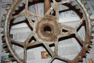

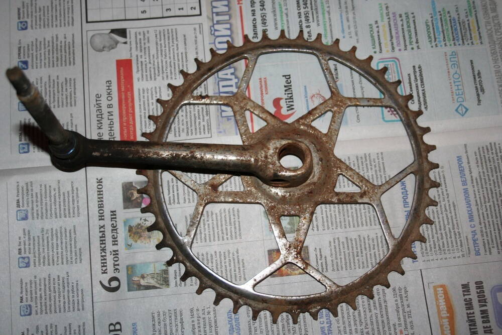

Что-то пока насчёт колёс мне не звонят, почти месяц уже всё никак не покрасят, ну да и ладно. Сегодня приобрёл обод задний ЗИФ с хорошим хромом и вот такую системку (ЗИЛ). У системки ось педали приварена к шатуну, да и сам шатун короткий. Я спросить хочу, можно ли как-нить разделить шатун со звездой, сама звезда сойдёт, а шатун под звезду у меня есть от ЗИФа родной.
IMG_33361.jpg [ 290.38 КБ | Просмотров: 1211 ]
IMG_33381.jpg [ 271.03 КБ | Просмотров: 1211 ]
СообщениеДобавлено: 08.04.2015 19:51
Попробовать тонким отрезным кругом срезать слои пока ось не освободится, но видимо у шатуна срезанна резьба. А заварено ведь внутренней стороны? Можно сверлом с большим на миллиметров 5 диаметром попробовать высверлить ось педали, сверлить до того момента пока не освободится ось.
СообщениеДобавлено: 08.04.2015 19:56
Сообщения: 109
Зарегистрирован:26.08.2014
Да я не ось хочу извлечь, а шатун из звезды :) Короткий он, если б не это, я бы оставил всё как есть. У меня есть хороший шатун под звезду, не развальцованный в месте крепления звезды, хочу его поставить сюда. Но хотелось бы знать как без вреда для звезды извлечь шатун и как потом новый зафиксировать, чтоб он не вываливался :)
