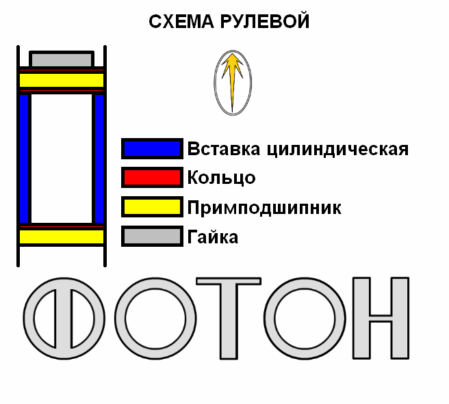

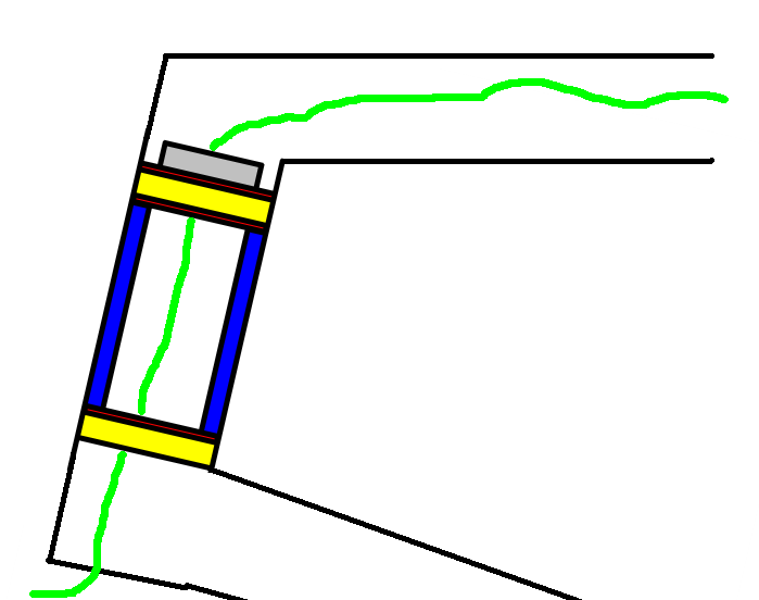

Возможно ли так сделать на Старт-Шоссе?
1.png [ 37.03 КБ | Просмотров: 1793 ]
Зеленым показан тросик
2.png [ 30.28 КБ | Просмотров: 1792 ]

 Заголовок сообщения: Re: Фотон
СообщениеДобавлено: 09.11.2014 11:38
Так и я нарисовать могу :unknown:
Вставка цилиндрическая ставится внутрь рулевой колонки? Смысл красных колец? Какая там вообще конфигурация тех подшипников - шариковые, роликовые, радиальные, упорные, радиально-упоротыеупорные?
Возьми штангель, померь внутренний диаметр рулевой на раме. Диаметр штока вилки известен (в таблице резьб). Вставка из чего? Каой толщины стенки? Получится её впрессовать, или пусть болтается? Да, и порой справочники по подшипникам - подбери по габариту (по нагрузке можно грубо, ориентируясь на отсталые родные). И посмотри, в каких магазинах такие продаются, а то мало ли, чего в справочниках пишут.
К тебе больше воросов, чем ответов.
Внутрь
Защита промподшипников.
Пока значение не имеет, так нужен совет в работопригодности такой системы. Если система такая не работает, то какой смысл было подбирать тип подшипников...
На шток ровняться не стоит, его придется переделывать, на более меньший диаметр и длину.
Вставка из чего? Какой толщины стенки? Получится её впрессовать, или пусть болтается?
Металлическая. Толщина, будет зависеть от возможностей. Вопрос с впересовкой актуален. Если не получится, возможно ли резьбу нарезать?
К тебе больше вопросов, чем ответов.
Вот это самое главное, да.
СообщениеДобавлено: 10.11.2014 10:37
Подшипники изнутри защищаем друг от друга?
Если подшипник держать за внешнее кольцо, а фигню, вставленую, во внутеннее, крутить - оно крутится, не вопрос. Только разные типы можно опирать по-разному.
Если бы ты, прежде чем терзаться странными фантазиями, бегло изучил, чего там до тебя напридумывали каки-то инженеры за каких-то плотора века.... Да что там, сравнил просто рулевую своего дорожника и стартона - уже б насторожился.
Вот эти крутятся - зуб даю. Подбираем? какой вверх, какой вниз поставим? Илм два одинаковых? Или пофиг?
http://s00.yaplakal.com/pics/pics_previ ... 271312.jpg
http://mega-cars.com.ua/image/cache/dat ... 00x200.jpg
СообщениеДобавлено: 10.11.2014 13:12
Сообщения: 256
Зарегистрирован:12.06.2014
Подшипники защищаем от вставки и гайки, которая без кольца будет на прямую упираться в подшипник.
Уменьшая диаметр и при этом оставляя толщину стенки наоборот увеличивается прочность.
Вставка как раз увеличит прочность головной трубы.

СообщениеДобавлено: 10.11.2014 13:39
Сообщения: 488
Город: Минск
А в чём смысл всего этого ахтунга? Хочешь заебаться, имхо, лучше перепаять стакан на больший диаметр и вставить внутрь обычные чашки. Одни плюсы : родной шток, стопроцентно рабочая насыпь, низкий стакан, неплохой заёб.
СообщениеДобавлено: 10.11.2014 14:59
Совсем нельзя тебе изменять чьо-либо в велосипеде.
Совсем нельзя тебе ничего менять в штатной конструкции.
А она недостаточно прочна на стартоне? Как расчитал?
Миша, извини, это всё БРЕД. Изначально. Я уже два поста просто прикалываюсь (до того - по делу говорил, но ты не заметил), загоняя тебя в тупики, а ты их даже не видишь, да ещё показывая мне, как оппоненту, очередные тупики, куда тебя можно затолкать. Да ты просто сам бежишь туда.
У тебя нет ЭЛЕМЕНТАРНЫХ знаний или понимания, как вообще устанавливаются подшипники. Даже в колодезном вороте в деревне. Ну куда ты лезешь усовершенствовать конструкцию, отработаную за 100 лет тысячами толковых инжеров, если знаешь и понимаешь в этом меньше, чем школьник в теме?
Или тебя дурацкий дизайн прельщает? Так не сделаешь ты красиво. Не нарисуешь тоже, и не придумаешь с нуля (извини - видно). И всё равно идиотство будет, в лучшем слкучае, на этом уровне: viewtopic.php?f=31&t=179941&start=540#p1375507
Ты хоть по одной ссылке прошёл, которые я тебе бросал?
Ведёшь себя, как школьник, которому лень читать учебник, и он всякую хуйню придумывает, чтоб этого не делать. На основании того, что где-то что-то (невнимательно) слышал, и своей бурной (как ему говорят) фантазии. И "чертёж" выдал, в котором непонятно изложены неясные идеи, зато много красивых эмблем и логотипов. Конечно, лучше время потратить на логотип - ночь убить. Оно тогда само заработает. А в грязных промасленых жедлезяках нехай слесаря разбираются.
Красивый полёт фантазии начинается с гранитного фундамента знаний каких-то, умений, пониманий. А так это полёт в никуда. Похоже на фантазию, но оно неуправляемо. Такую фантазию по-русски называют именно БРЕДОМ. Так что я не хамлю, (как может показаться тем, кто путает фантазию и бред) а называю вещи своими именами.
Если ты будешь упорствовать, и таки нагородишь эту хуйню, и оно даже как-то поедет, быть ей героем многочисленных баянов по сайтам приколов, ослбенно во всяких кунсткамерах велосипедных сайтов и сообществ в соцсетях. За своё уродство и дурацкую конструкцию.
Тебе уже НЕВЕЛОСИПЕДИСТЫ, но которые в теме тут, и то (!) советуют для начала нормальный обычный вел как надо построить. Я бы советовал вообще зиму посвятить дорожнику. Сделать его таким, как.... А как мои - слабо? Хотя бы повторить мастер-класс? (знаешь, где он?) Просто.
При тщательном и вдумчивом исполнении очень хорошо всякую такую дурь из головы выбивает. При удачных раскладах, не только бред проходит, но и реальная фантазия включается.
Пересаживаюсь со сцены в зал.
