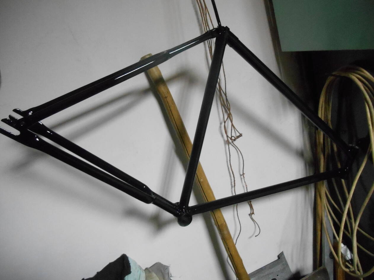

ПОКРАШЕНО

 Заголовок сообщения: Re: Очень старый почти велосипед
СообщениеДобавлено: 30.12.2014 00:00
Гуд!
Сподіваюсь побачити вживу.

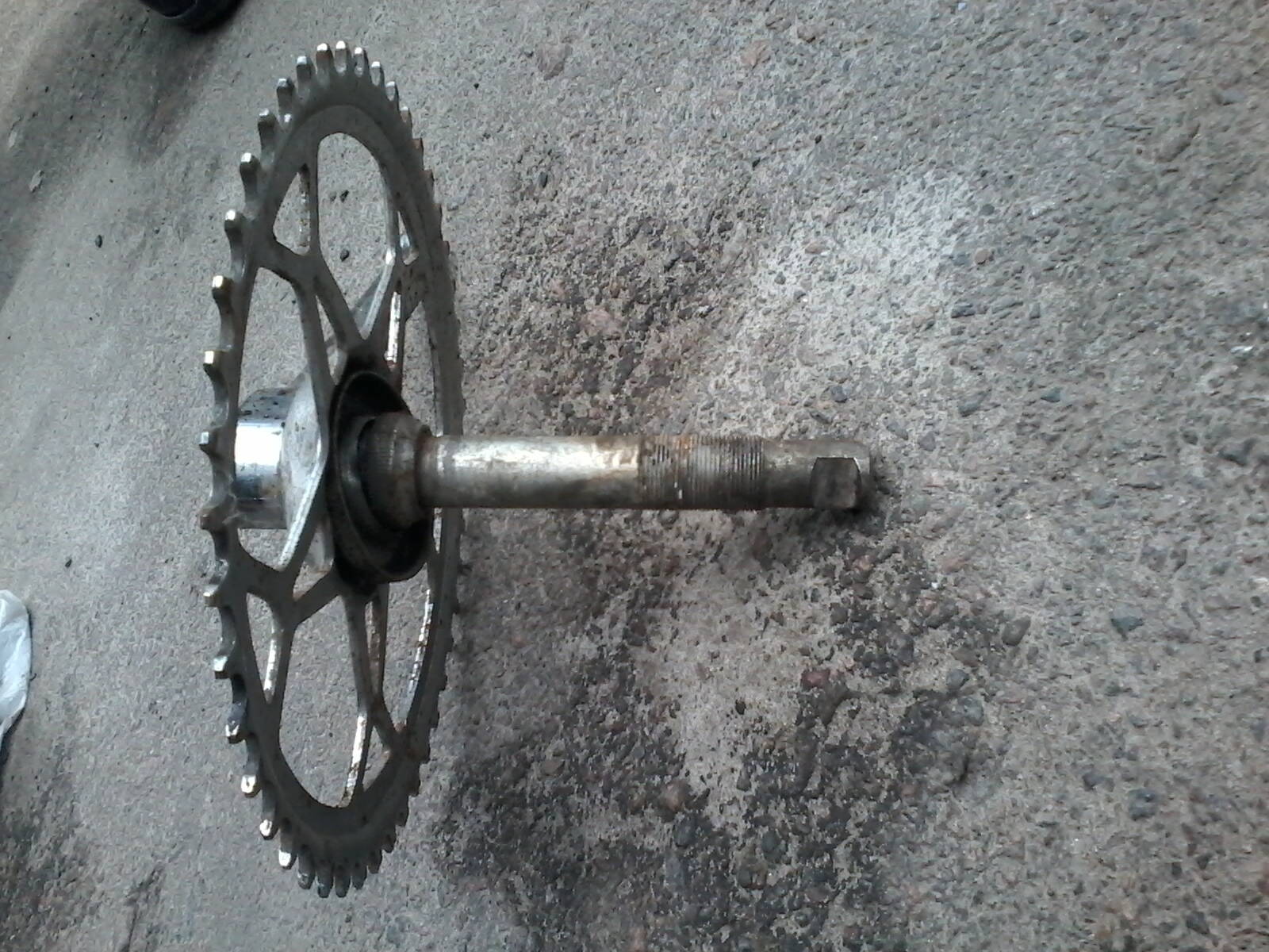

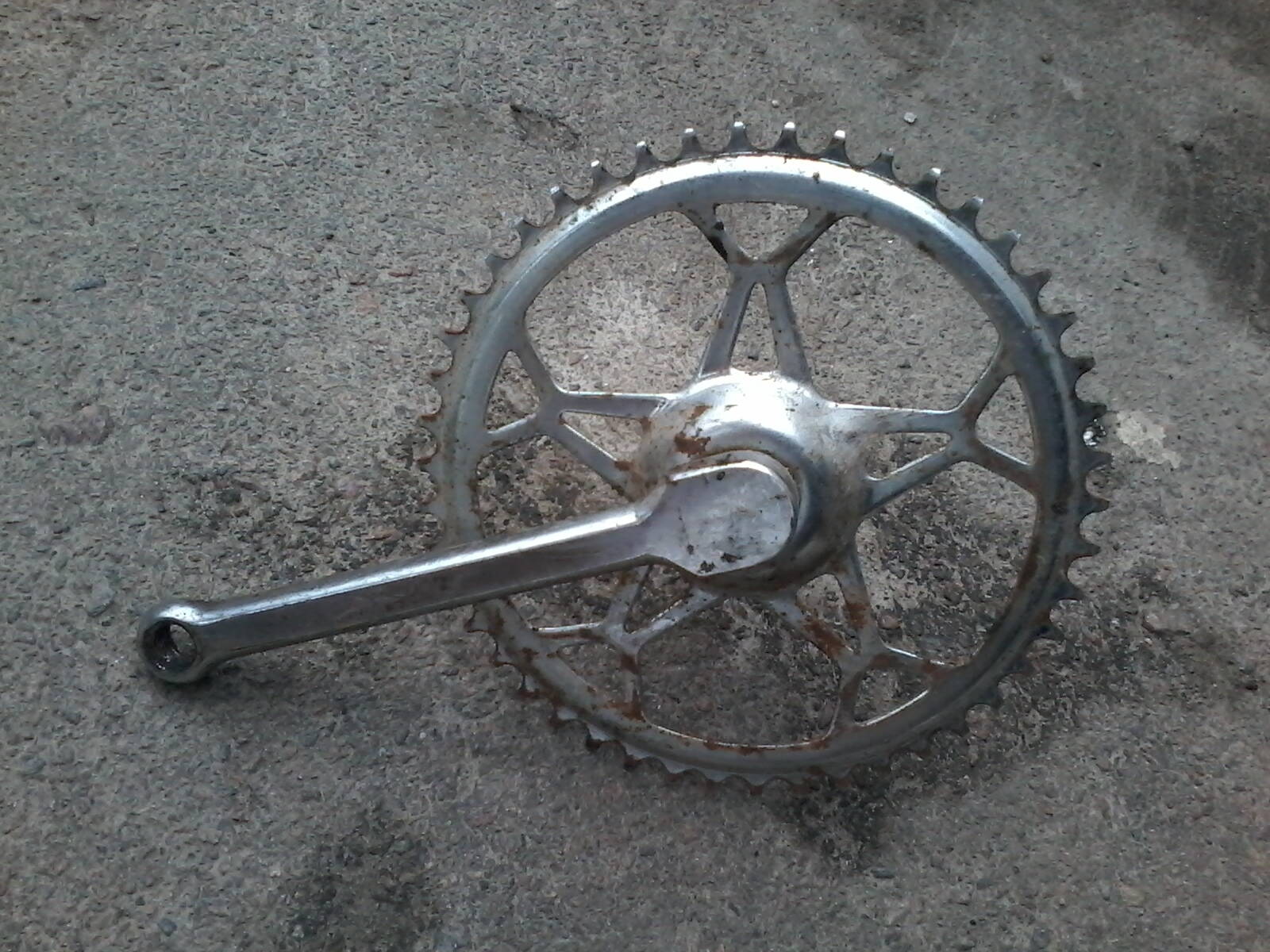

Купив ось таку систему, надіюсь що зможу доукомплектувати її конусом і контр гайкою з вала, що дав мені женя.
СообщениеДобавлено: 25.02.2015 17:44
:D Економія на клинах.
То німецька якась ?!

Бегущая Черепаха
та більш на якусь китайську схожа
СообщениеДобавлено: 25.02.2015 17:53
Сообщения: 321
Зарегистрирован:04.05.2014
за 17 грн піде :D
СообщениеДобавлено: 25.02.2015 22:17
Это от польского Ромета. У меня такая заначена - явно не хуже нормального совка. Снята с велосипеда очень поезженого, но состояние хорошее, поэтому оставил себе - приткну куда-нить тоже. Кстати, шарики там были 6,0 мм в пластиковом сепараторе.

kisa
А в мене вийде поставити цей шатун з валом і конусом разом з чашками що в рамі в мене, лівим конусом мінска і шатуном хвз? Але якщо шатун хвз поставлю, то різби під педалі різні будуть?

Та шарики заказать можно нормальные, а не от китайских велосипедов. Я собираюсь.

Проверил свою такую систему (визуально - один-в-один). Педальная резьба советская, резьба под конус минская, чашки на Ромете совпадают с минскими. Так что всё идеально.
С левым шатуном может быть лажа. Даже с родным. Объясняется углом клиньев и углом, под которым сделана лыска на валу под клин. Если там будет какое-то несовпадалово, шатуны встанут не под 180° . Ведь правый шатун на валу не повернёшь. Но это лечится подбором клина или его сточеного угла.
