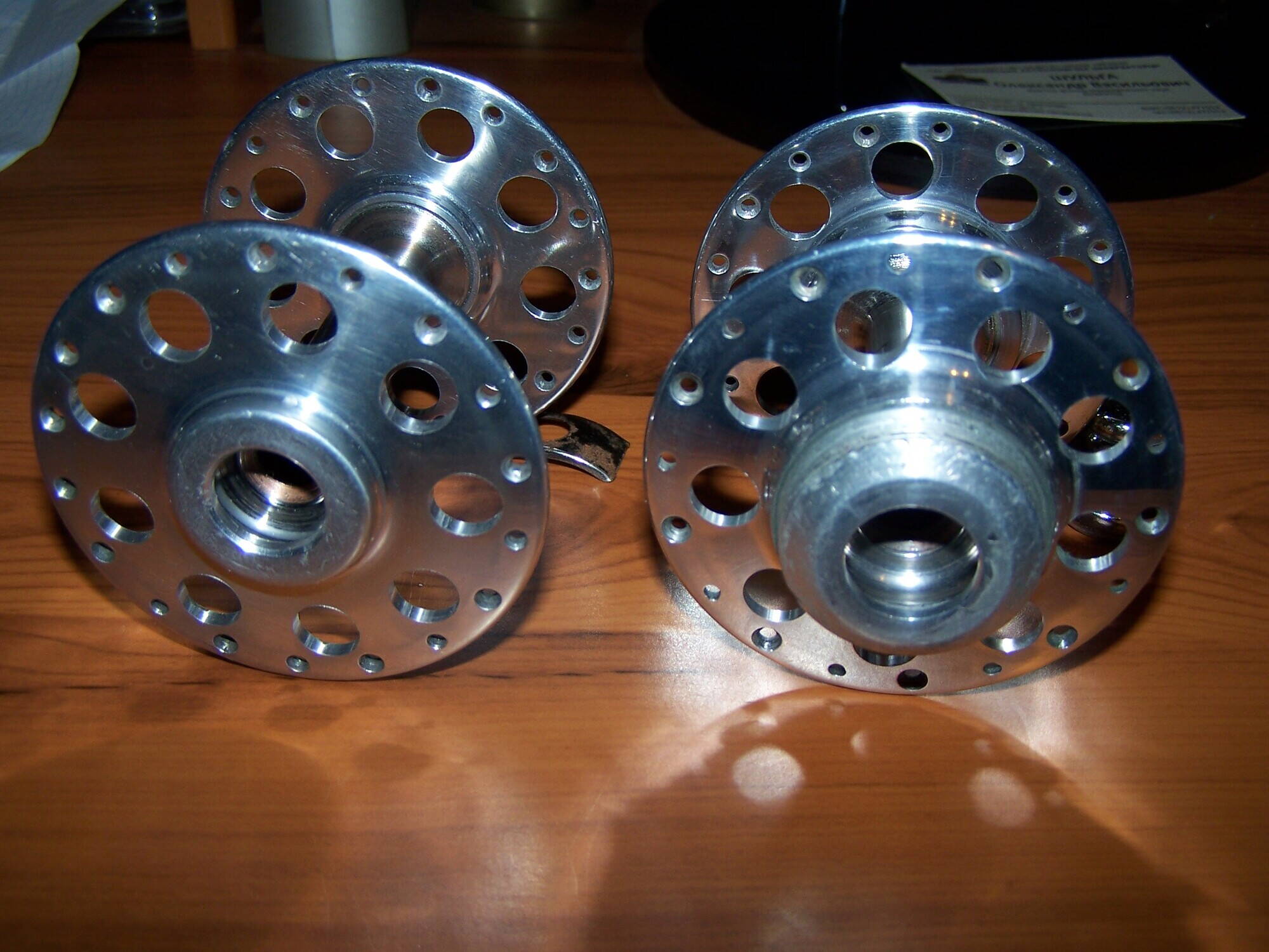

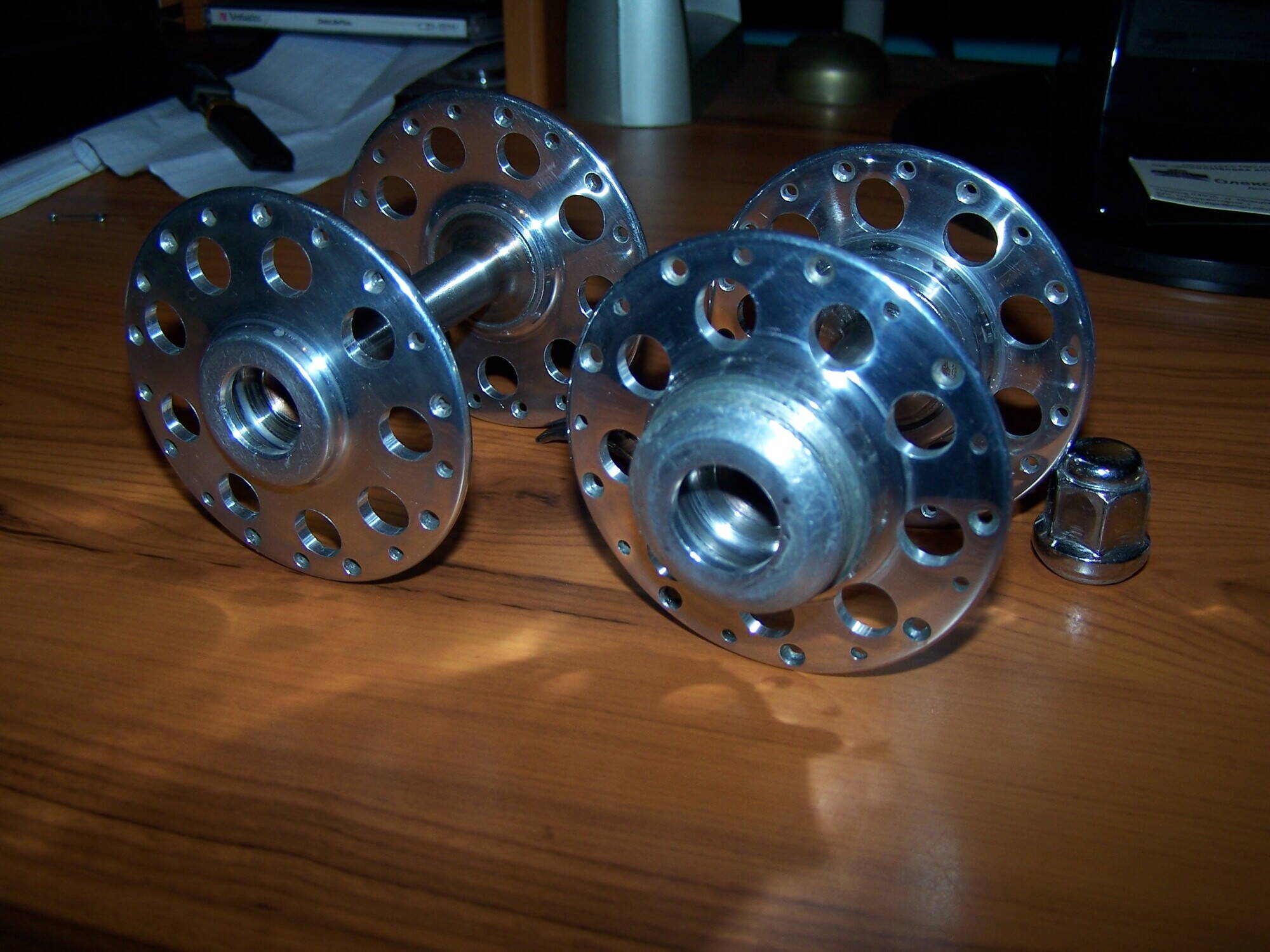

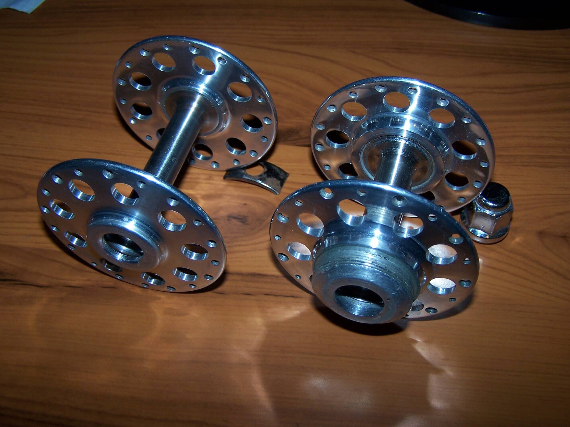

В сусідніх темах говорили про розточування отворів на стартоновскіх втулках з високим фланцем. Добрався до фрезера, вирішив і собі спробувати. Тим більше в стоці їт щось не хватало. Дві години роботи і зустрічайте.
Фреза 10 мм, 12 було б краще. але в комплекті не було, а отворів не так багато, щоб на ринок ідти.

:yes: Поизящней стало! И мяса во фланцах осталось!
 Заголовок сообщения: Re: Вело хата
СообщениеДобавлено: 24.11.2015 12:49
:good:
Я там писал про желательный диаметр дырок 11. Теперь вижу, что назад таки 11 лучше, а 12 - много - оно ж наползёт уже на утолщение при центре, как-то колхозно. А спереди действительно есть ещё, куда расти и 12 будет офигенно.
Но это на будущее, а у тебя итак классно. А то действительно в оригинале те дырки какие-то подслеповатые.

Женя, а как фиксировал втулки в момент сверления?
СообщениеДобавлено: 24.11.2015 14:01
Довгим болтом до стола, зверху шайба з гайкою. Гарно зажимав, щоб не ворухнулось.
Ну і фреза, Сереж, це не сверло, сверлом мабуть і не втримав.

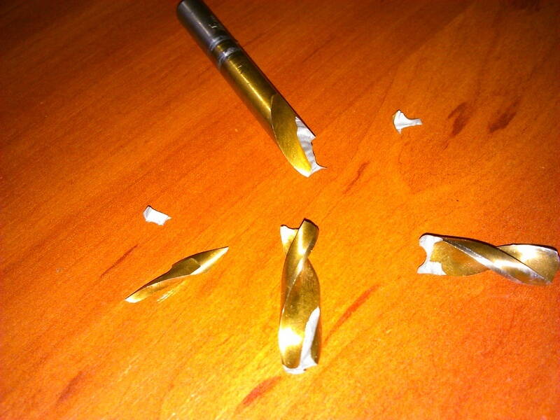

Евгений76
Да, сверлом такие красивые отверстия сложнее делать :smile:
