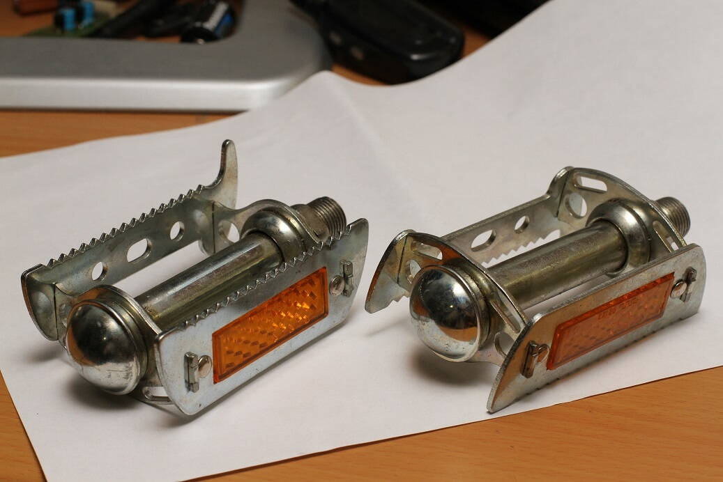

Взял такие педальки на "донорство"
IMG_5080.jpg [ 192.69 КБ | Просмотров: 2026 ]
не знаю подойдут конуса или нет, резьба в шатуны точно не моя. Даже если конуса подойдут, жалко уже разбирать. Прикольные вроде, можно в другой проект пристроить. Но об этом позже.

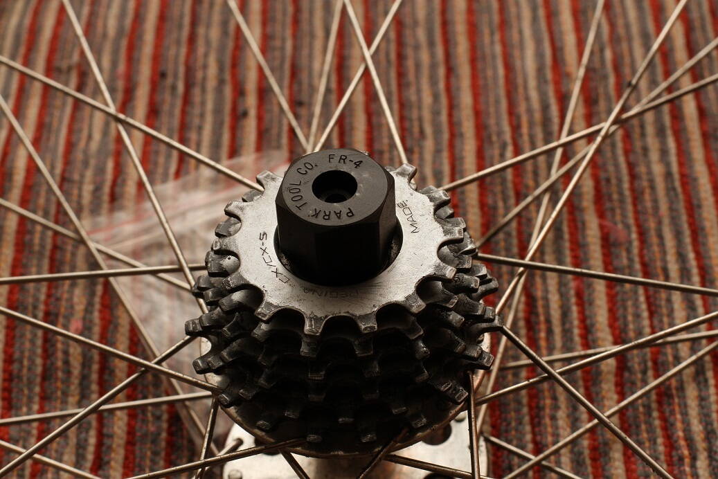

Еще похвастаюсь съемником, еле нашел, но без него трещотку не снять
IMG_5076.jpg [ 307.83 КБ | Просмотров: 2026 ]
IMG_5083.jpg [ 261.59 КБ | Просмотров: 2026 ]
если кому надо, теперь могу одолжить :D
Ти точно впевнений, що не підходить ?! Пам'ятаєш про ліві праві різьби ?! Все має бути ОК.

Бегущая Черепаха писал(а):
Впевнений, про різьби знаю, крок не співпадає, закручується на пів оберта і далі не йде.

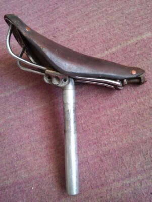

:shock: Какая стильная сидуха :shock: :shock: Витя, поздравляю и завид.. радуюсь за тебя :D
Коля партизан - ни слова мне по телефону, хотя трепались много :lol:
Думаю, бардачка там на штатном месте не нужно. Хз, от этого ли велосипеда седло - больше годам к 1910-м идёт по стилю, чем у 1950-60м, но красивое - обалдеть.

В пути этот подседел
281999626_8_1000x700_kozhanoe-sedlo-brooks-bez-podsedelnogo-shtyrya-_rev003.jpg [ 40.52 КБ | Просмотров: 1900 ]
Трещотка начала немного подклинивать, когда убираешь ноги на ходу, педали начинают немного прокручиваться от колеса. Пришлось разобрать и вернуть "взад", выброшенное мною, проставочное кольцо, люфт не так напрягает как клин :D
