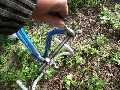

А вы перечитайте тот пост еще раз, он был как раз на русском и пишу я по настроению без какого либо дискомфорта. Могу даже в одном сообщении переходить на разные языки :wink:
Описание нет, если что-то интересно пишите - отвечу. В прицепе нет ничего сложного, определяетесь с размерами, берете профильную трубу, режете на нужные части и свариваете каркас дна. По углам уголок, :) дропы из пластины. На дышло трубу потолще.
