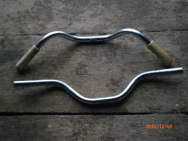

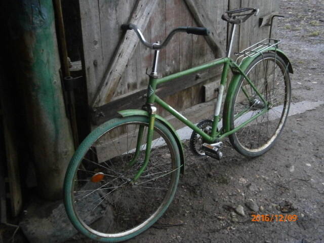

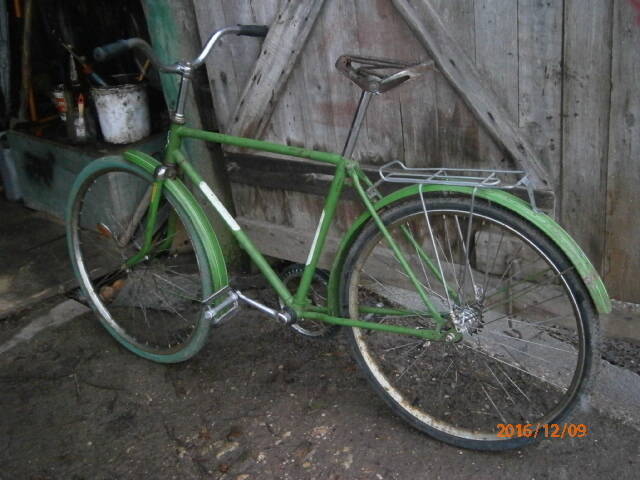

Mano ereliukas taip atrodo. Manau originalus. Sedyne turiu, tik susiūt reikia nes iširus. Kuris vairas būdavo ant ereliukų?
PC092386.JPG [ 165.95 КБ | Просмотров: 2788 ]
PC092388.JPG [ 168.54 КБ | Просмотров: 2788 ]
PC092389.JPG [ 170.63 КБ | Просмотров: 2788 ]

Такие Эрелюкасы помню. Это середина-конец 1980-х годов. Но руль точно не помню. Вынос - оригинальный :yes:
Багажник может быть от "Салюта" https://www.google.com.ua/url?sa=i&rct= ... 7031874679 .

Kokie būtų žalios, mėlynos ir morkines spalvų kodai? Dar nežinau kokia spalva dažysiu. :) Kuri labiau tiktų prie chromuotų purvasaugių? :wink:

vairas apatinis. tiesesnis, be užrietimo.
blizgantys purvasaugiai ejo senesniu metu ereliukams ir kregzdems, pas mane buvo kregzdute 1980 metu, su blizgiais, o 1988 metu ereliukas su žaliais purvasaugiais baltais apvadais.
