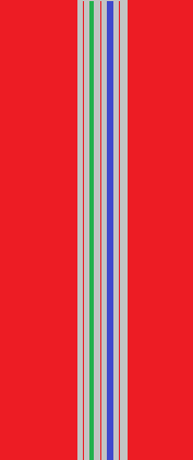

Надо клеить и дальше красить, Коля подскажи правильный алгоритм и последовательность, как клеить и красить, а то у меня какой-то слишком сложный способ нанесения цировок. На выходных снова обещают дожди, буду заниматься цировками.
 Заголовок сообщения: Re: N20 Чемпион 1962
СообщениеДобавлено: 21.05.2015 23:33
1) С монтажки отрезаешь полоску шириной 1 см и необходимой длиньі.
2) С плахтьі нарезаньіх полосок: две оставляешь - одну вьібрасьіваешь-одну(или две, не помню уже какой там промежуток между цировками) оставляешь-одну вьібрасьіваешь-две оставляешь (то я так если руки тресутся :D по две предлагаю с краев оставлять)
3) Отмеряешь необходимую длину (цировки) отрезаешь ножиком,скальпелем,бритвой.
4) Приклеиваешь на єто все монтажку.
5) Переносишь на раму.
Понял ?!
цировки Хенк.png [ 1.46 КБ | Просмотров: 1856 ]
СообщениеДобавлено: 21.05.2015 23:40
Эта часть совпадает, только я усовершенствовал немного, сразу вырезал и поперечные полоски и клеил всю цировку целиком, убрав не нужные полоски, а вот как с покраской, там два цвета, расположенны близко, покрасил, высохло, заклеил покрасил другим цветом?
СообщениеДобавлено: 22.05.2015 01:15
Да я красил все сразу и не дожидался пока вьісохнет, просто акуратно тоооненькой кисточкой, старался не заезжать на соседний участок. Покрасил сначала бежевьім(в моем случае) потом наносил оранжевую полоску (от светлого к более темному тону, что б если что перекрьіть).Пока закрасил весь беж и вернулся на исходную с оранжевьім то беж, у начала, практически вьісох.
ПС: твоя "модернизация" :yes: Тоже думал когда клеил, єто ж можна рамки прямо на плотере и резать :D Постремался Женю лишний раз беспокоить.
