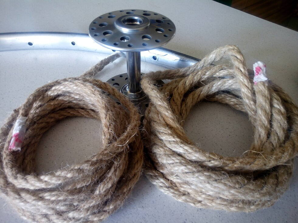

Подручными средствами вычистить :D
Снаружи посли полировки мыть ничем нельзя - снимается тончайшая жировая защитная плёнка, и потускнеет деталь очень быстро. После ГОИ можно только протереть тряпкой. Сильно. Раз в пару месяцев детали протирают тряпкой, слегка натёртой ГОИ. То же после мойки со спецсредствами.

Ёршик, что ли где-то вымутить? Чёт ничего на ум не приходит....

Ветошь и деревянный палка шомпол. Не?

толстый шпагат с базара.
Вот оно!!! Спасибо!
И полирнуть внутр отверстия получится и почистить канал для оси.

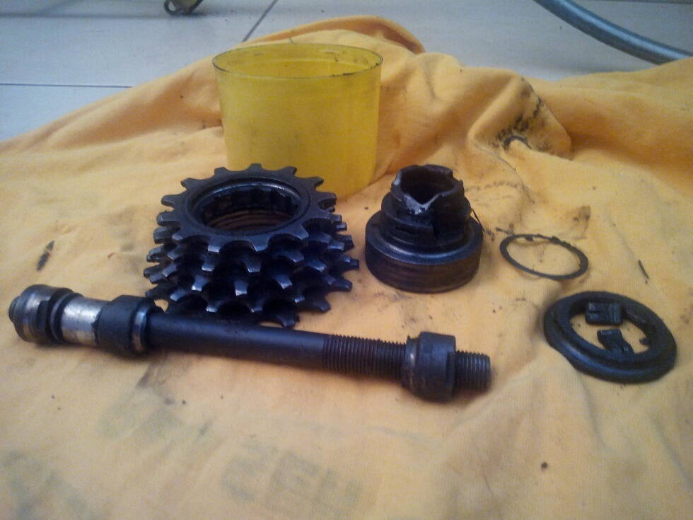

Немного потрудился

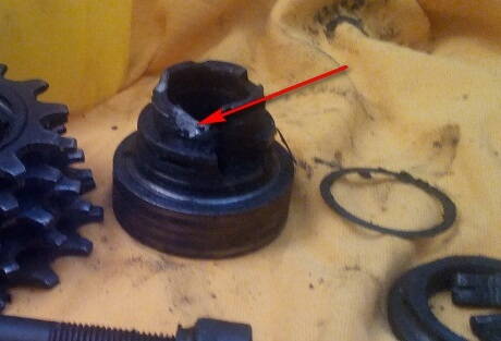

Мдя, трещётка явно откручиваться не хотела :lol:

KISA

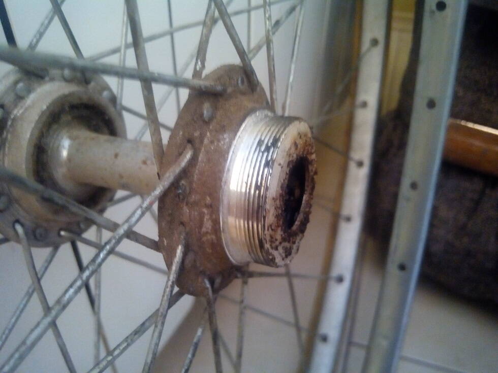

Скорее не могла, пришлось через не могу. Блин так хочется втулку на зад.ось тоже с высоким фланцем и ничего не могу найти. Ту что прислали из Львова (в начале поста) как-то стрёмно ставить.

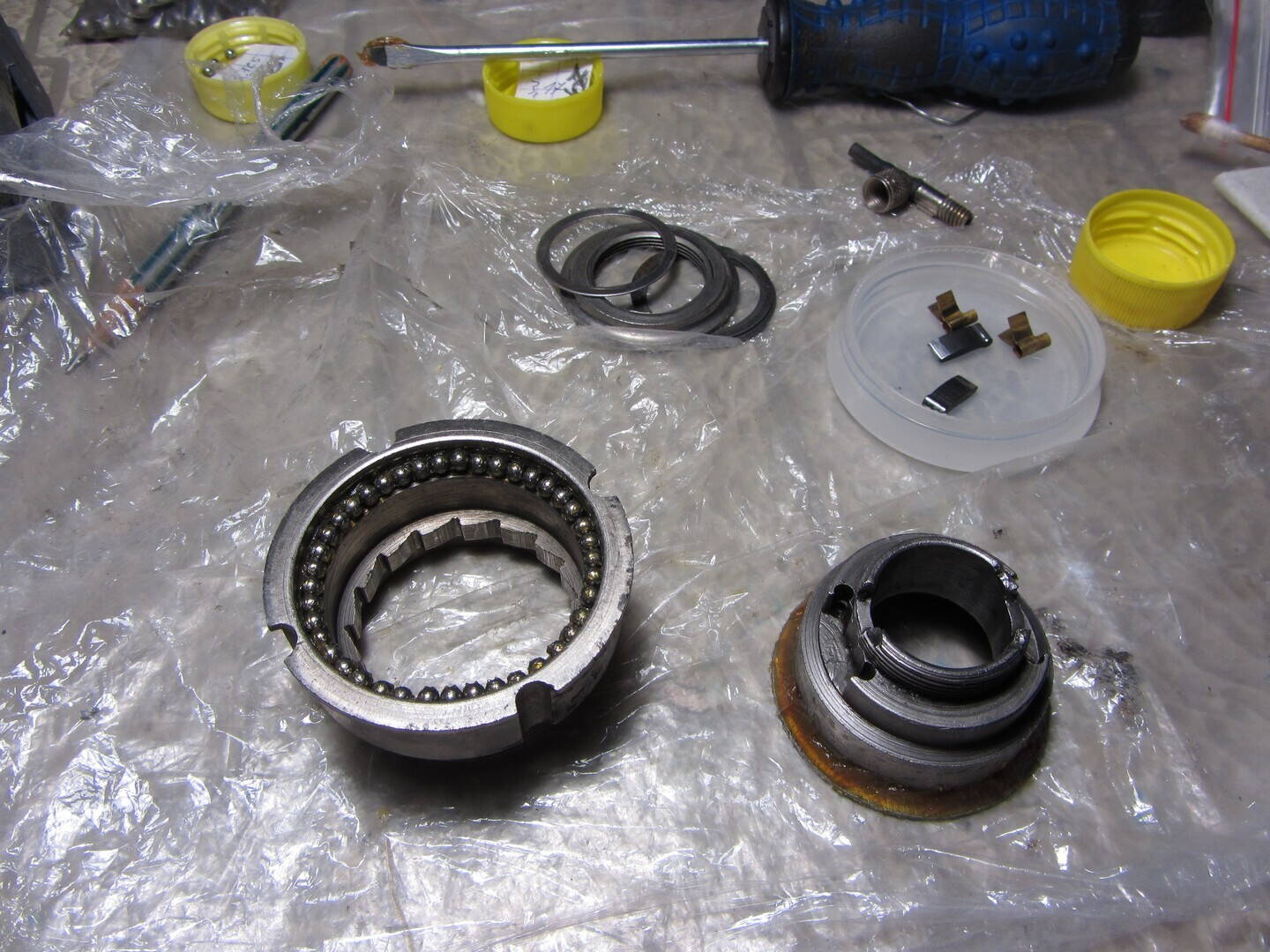

У меня в своё время с менее жестокими последствиями открутилось, слегка выкрошилось.
