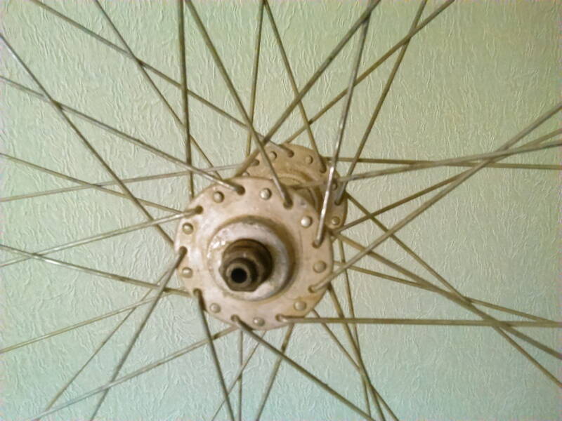

посмотрите переднее. Или на Украине. Или на Стартоне с завода.
Посмотрел. Кто у кого украл неправильную спицовку? :D
hub.jpg [ 164.03 КБ | Просмотров: 1906 ]
СообщениеДобавлено: 15.03.2016 15:36
Ну дык это дешёвый фабричный набор.
Так а куда смотреть тогда? :D
СообщениеДобавлено: 15.03.2016 19:13
Я имел ввиду, что фабричный набор распространён широко на заводских колёсах, но он хуже мастерового. И приводил примеры фабричного даже на дорогих велосипедах - из экономии.
На дорогих вилсетах его применять не принято, кроме этих вот соображения от шемоно из-за зонтов.

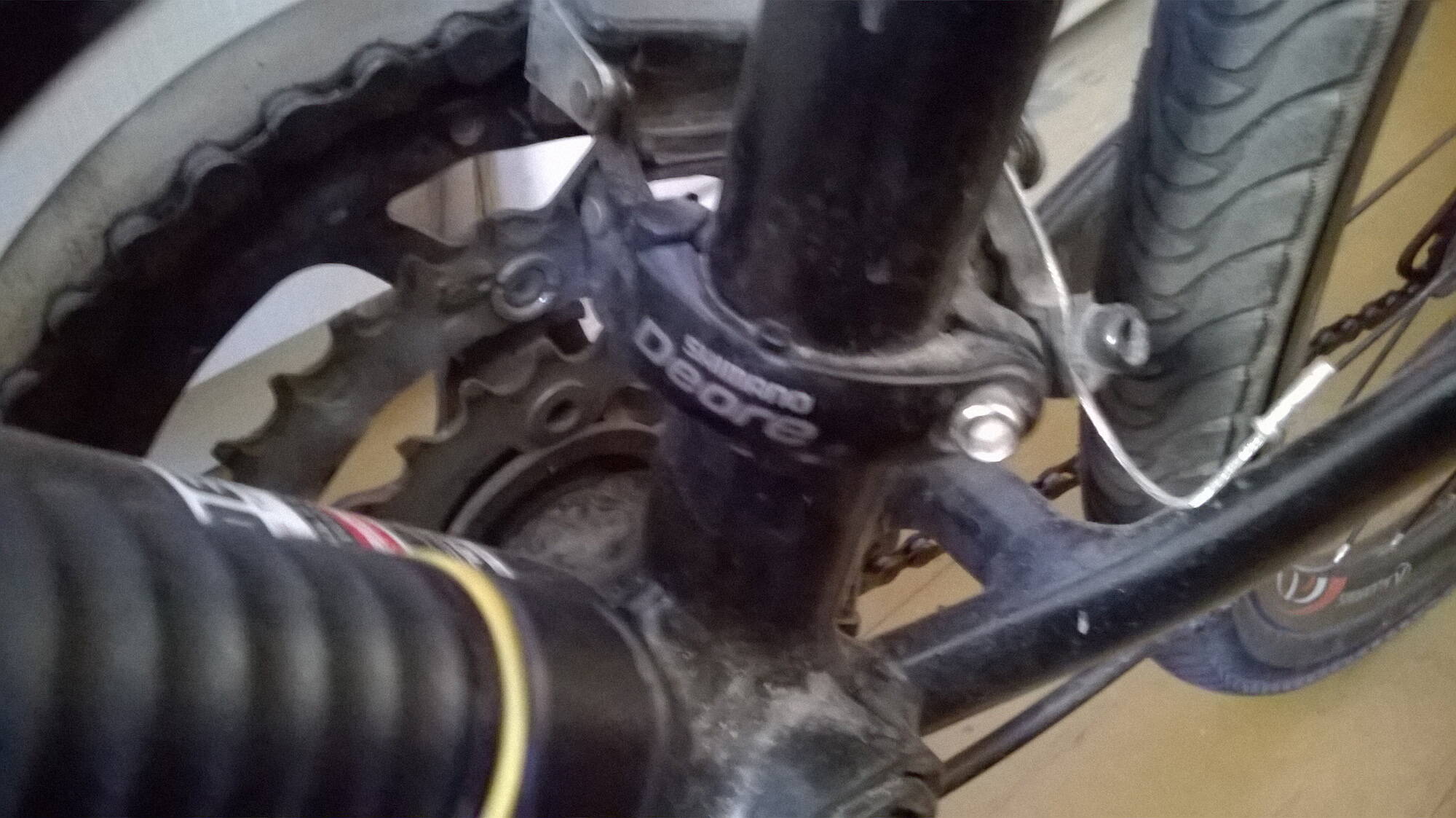

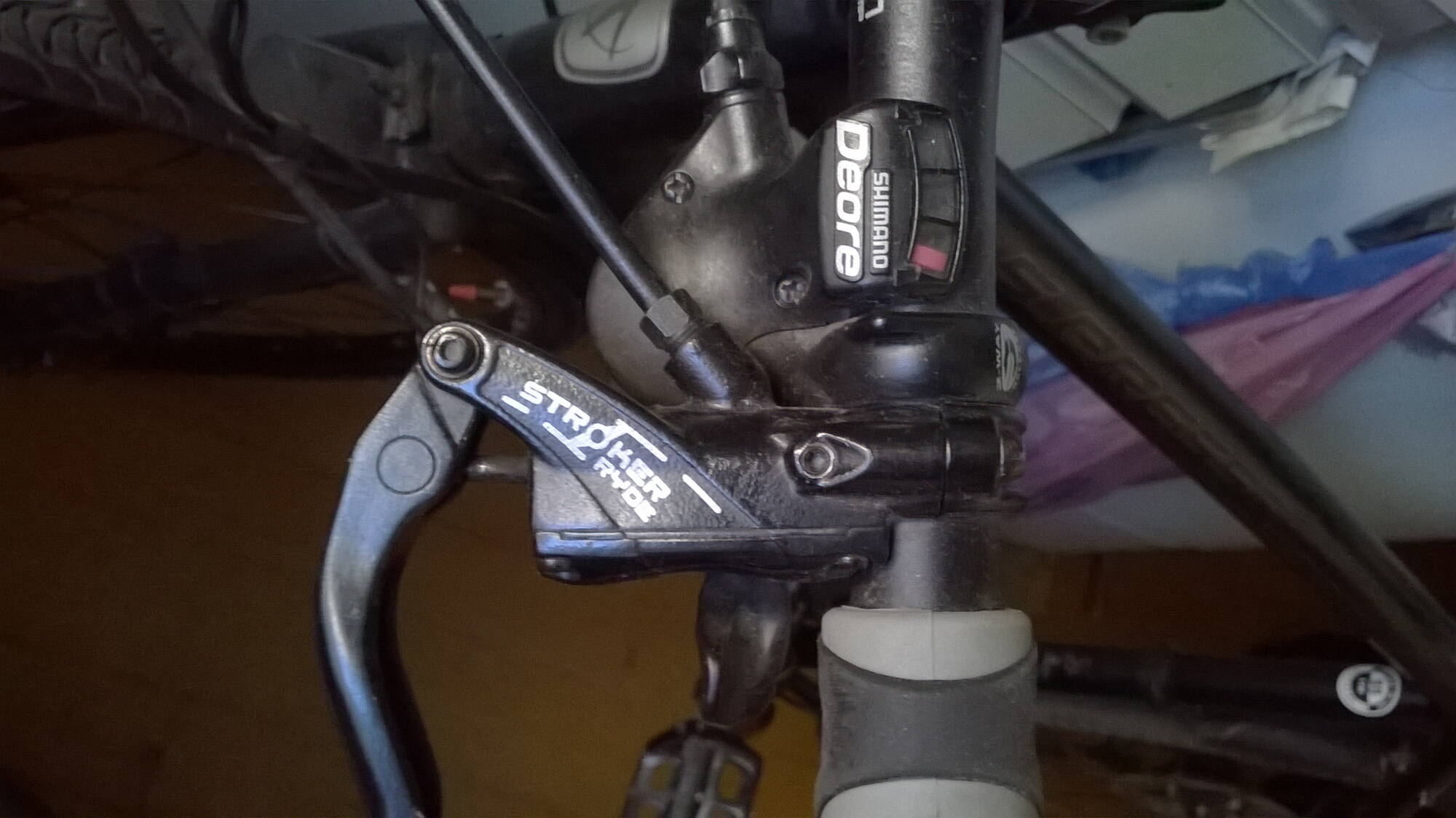

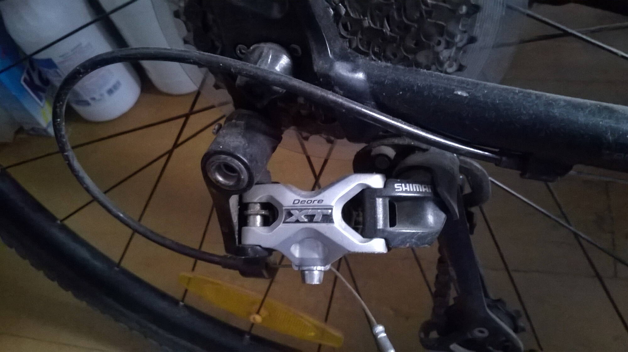

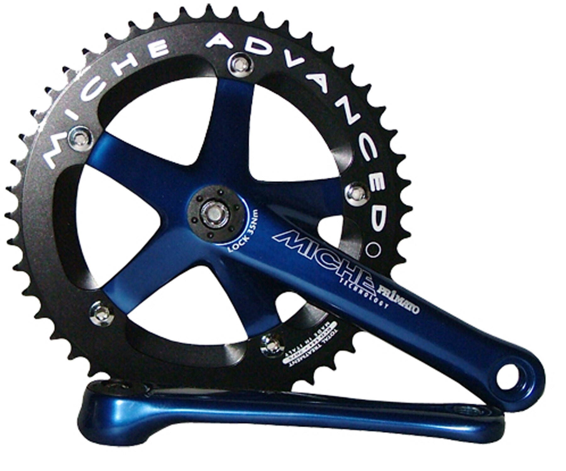

На самом деле это мой самый дорогой велосипед, не считая МТБ
Турист уже по затратам обошелся в 29 000 руб, 11 017 грн) + нужно купить систему, а miche продать
Зато все компоненты можно перенести на другую раму, так что это не страшно :smile:
СообщениеДобавлено: 16.03.2016 11:41
Сообщения: 103
Город: МСК
Зарегистрирован:19.09.2015
Юрий Краев писал(а):
Именно эта система и правда не очень визуально.
А в целом не стоит бояться мтб систем на дорожниках.
Деор заточены на туризм.
Некоторые тяжеловооруженные заводские туринги часто с мтб системами в стоке.
И самосборы тоже симпатичные попадаются. Ну вот, разве плохо?

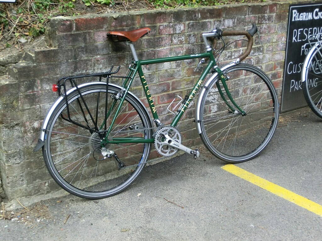

Ну вот один их хороших старых турингов medida S-PRESSO
На Deore
Но есть вариант поставить miche, она куда интересней смотреться, но придется ее сточить под многоскоростную цепь
WP_20160315_007.jpg [ 944.42 КБ | Просмотров: 1819 ]
WP_20160315_005.jpg [ 717.77 КБ | Просмотров: 1819 ]
WP_20160315_004.jpg [ 786.75 КБ | Просмотров: 1819 ]
miche-blue.jpg [ 285.84 КБ | Просмотров: 1817 ]

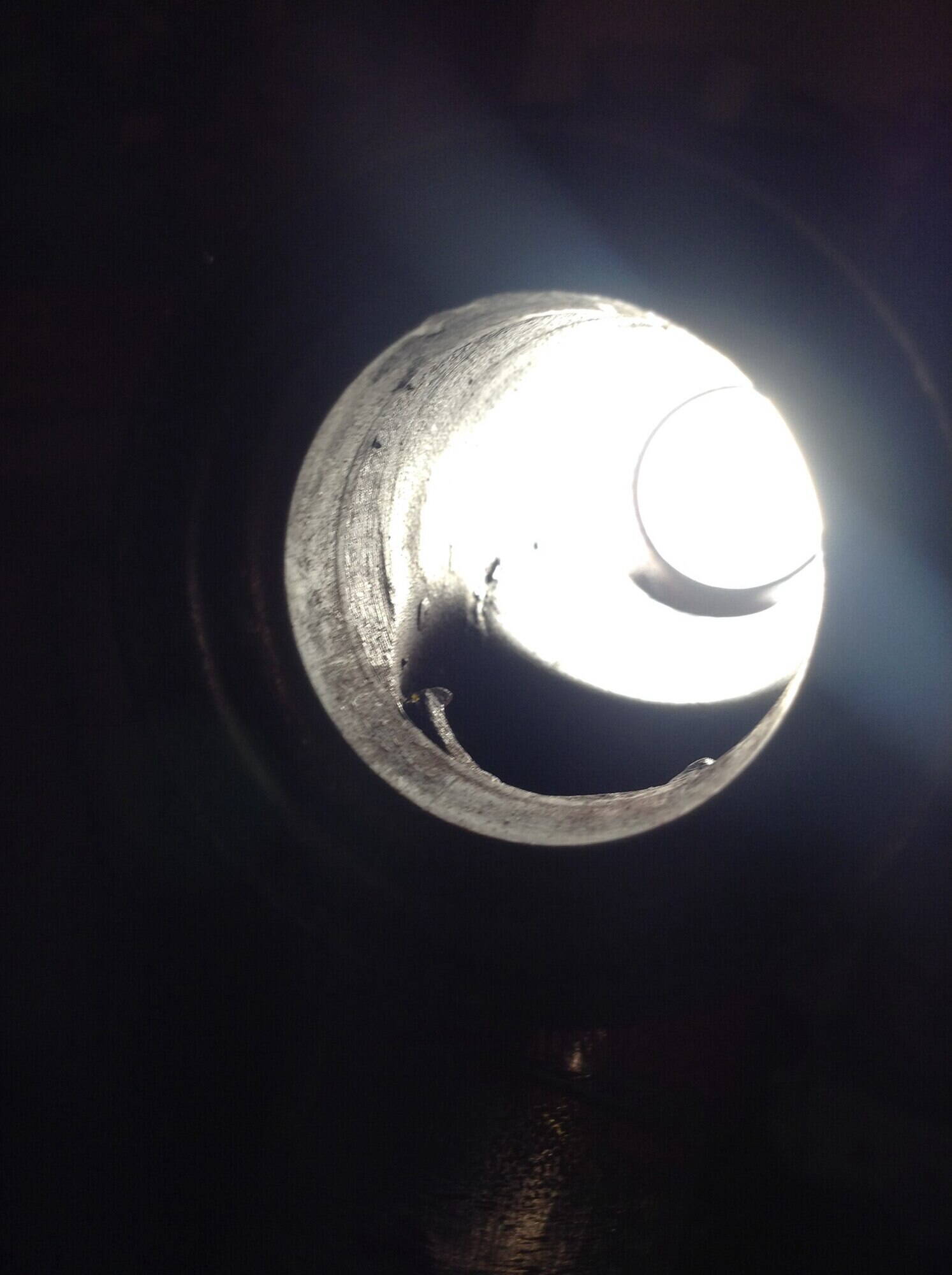

Всем привет!
Пришлось пилить вынос и стопорный болт, он застрел и отверстие под ключ сорвано, но самое "хорошее не тут"!
Из стакана в рулевой торчала верхняя труба рамы, она процарапала вилку, хорошо что не сильно, большой заусенец убрал, теперь все ок, фото ниже:smile:
WP_20160318_003.jpg [ 496.22 КБ | Просмотров: 1794 ]
6UjkbU1S6AU.jpg [ 251.31 КБ | Просмотров: 1778 ]

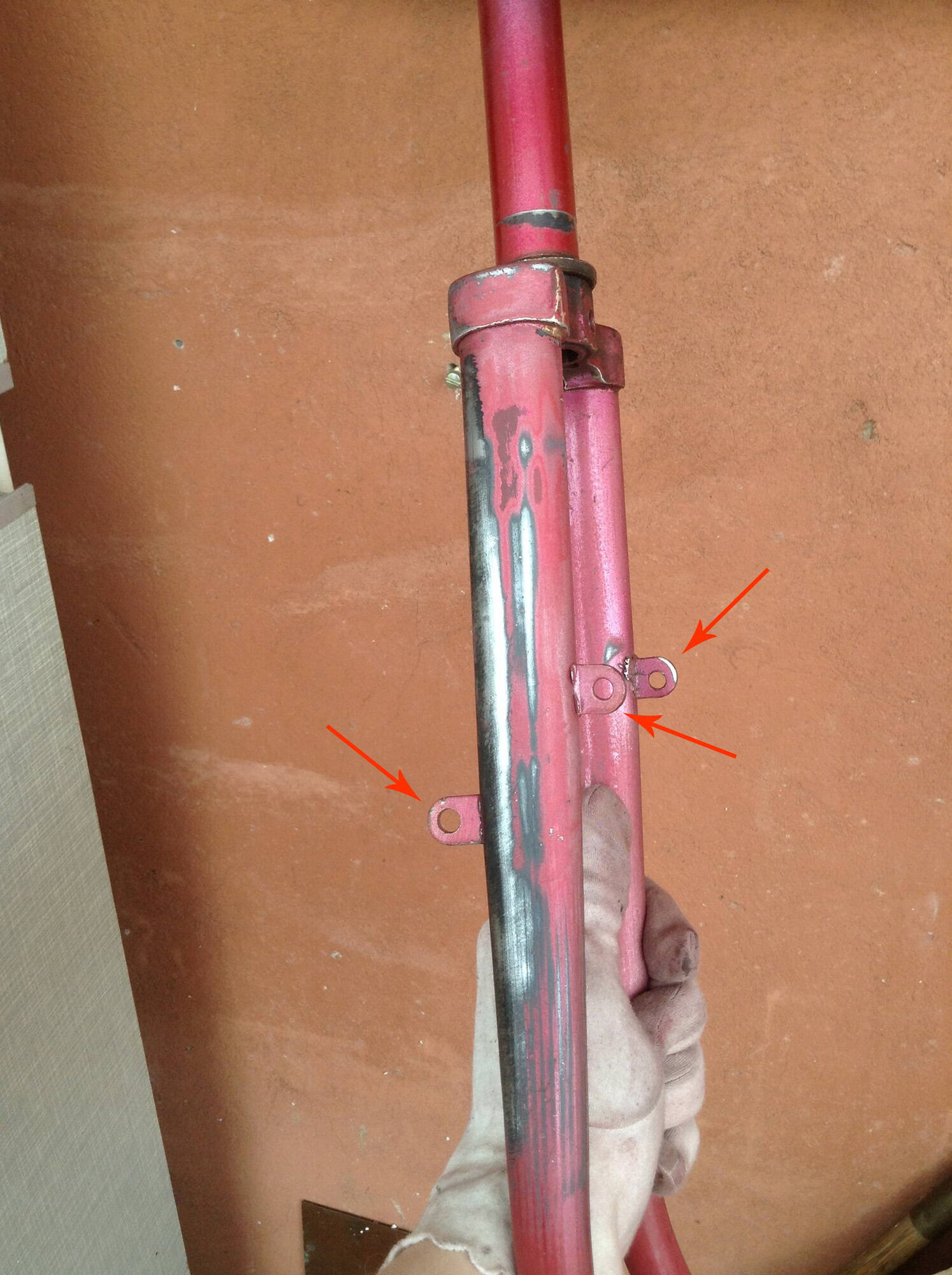

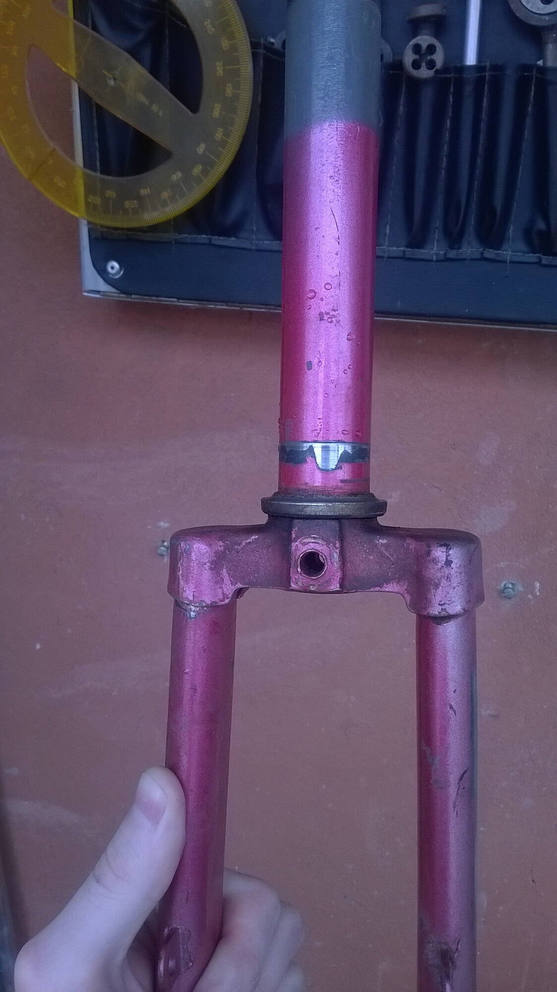

Хочу спилить "бонки" если их так можно назвать.
Повлияет на это на прочность вилки? :smile:
3gOVFnZMw9A 1.jpg [ 652.53 КБ | Просмотров: 1773 ]
